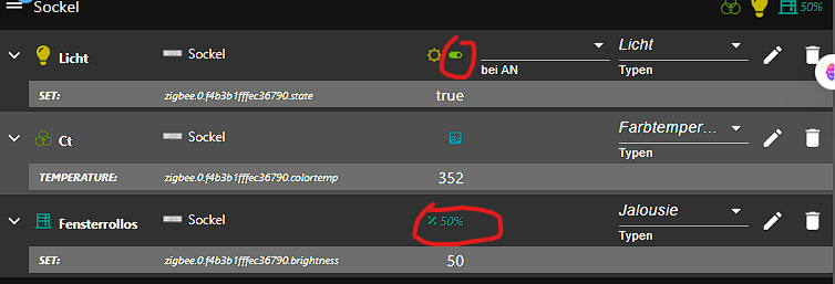

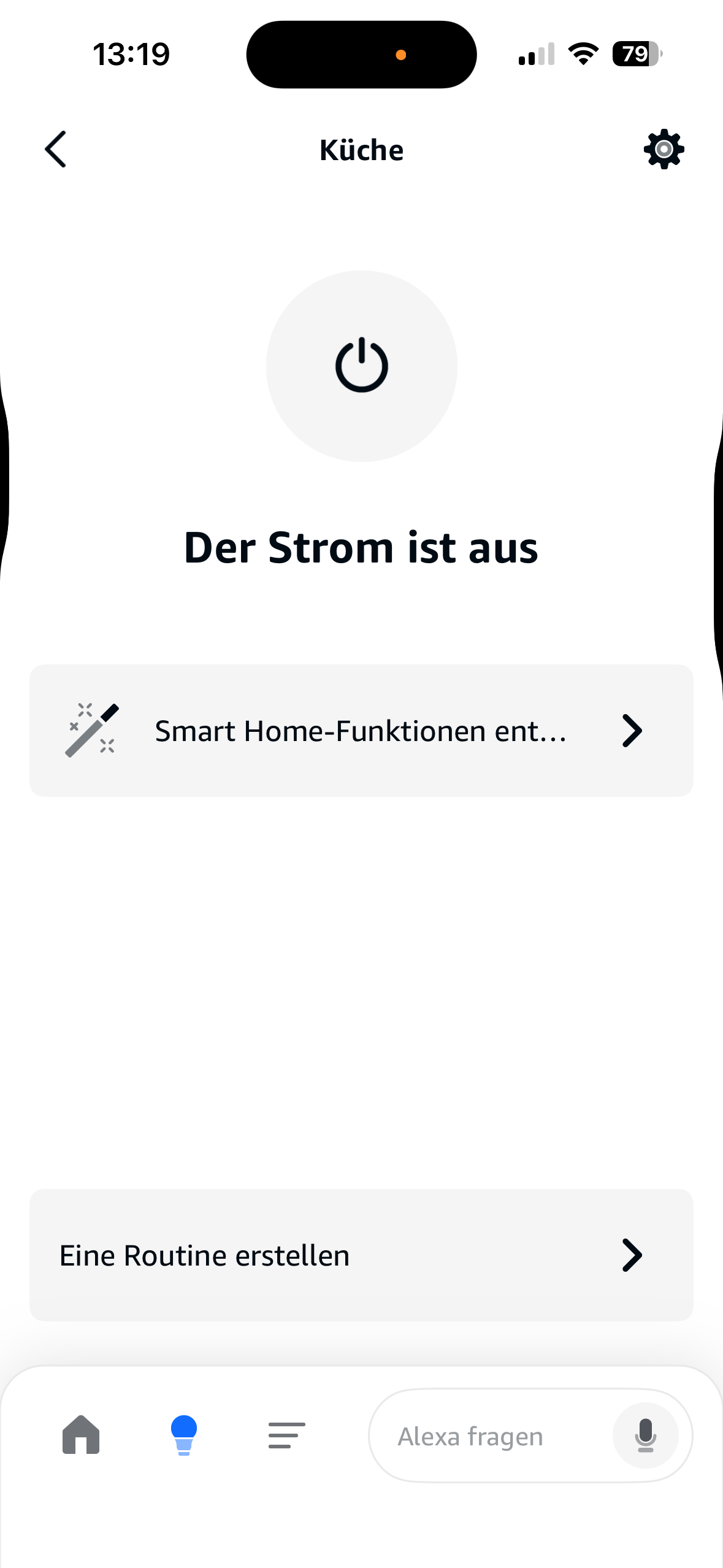

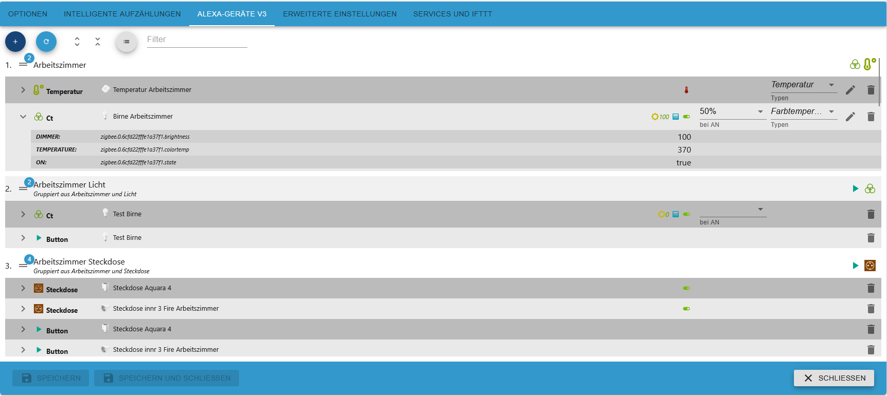

      @apollon77 so bei mir läuft das bis jetzt ohne Probleme.✌
      An Aus und Helligkeit setzen ist hier getestet.

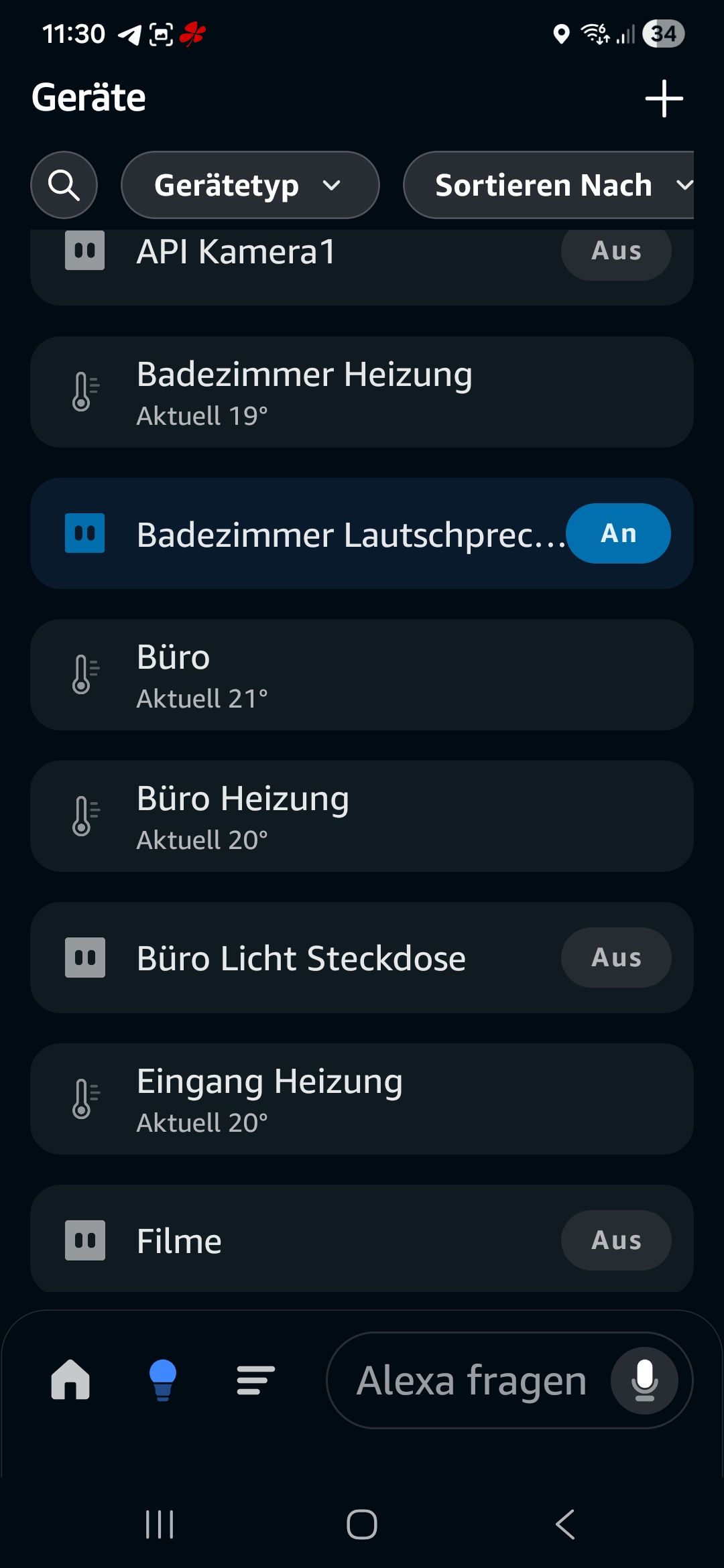

        Version 4.1.3 laeuft hier auch einwandfrei, ich nutze KEINE "Intelligente Aufzaehlungen" - da ballert er mir zuviel rein -
        Es sind Schalter(Steckdose) "TV An/Aus" und ein Wasserkocher (Temp, Thermostat, hier wird sogar in der Alexa-App ein Dashboard angezeigt) angelegt.
        In der Alexa-App ist der Status nur dann aktuell, wenn man auf das Device geht, dann holt er sich den Status vom iobroker (irritiert am Anfang, wenn ich sehe, dass angeblich noch alles an ist, einmal aktualisiert, und alles ist aus, wie es auch ist).

            @ilovegym sagte in BETA-TEST Neuer Amazon Skill "iobroker.assistant":
            Ja das ist auch etwas was ich nicht verstehe. Der v3 Skill erzwingt das die Skill Betreiber alle State changes melden und das machen wir auch (und das kostet ne ganze Stange mehr Geld im betrieb des Skills btw) ... und dann nutze Sie es nicht sondern fragen immer nach wenn Sie denken ... macht Null Sinn. :-(

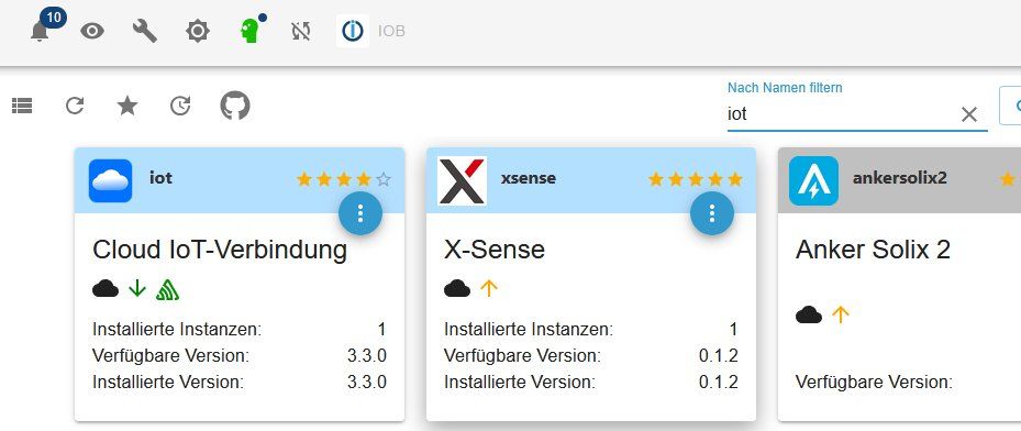

                Darf ich hier kurz fragen, ich hab im Iobroker den Alexa 2.0 Adapter und den IOT v3.3 und dort so 20 Geräte angelegt im IOT Adapter
                Welcher der beiden verschwindet den nun? der Alexa undder andere wird upgedatet?
                Ich bin da gerade verwirrt weil das auch die schon seit Jahren bei mir unverändert ist und ich nicht täglich mich damit beschäftige und möchtge mich ungern mit 30 damals angelegten Geräten wieder ins detail reindenken müssen wieso was wie gemacht wurde.

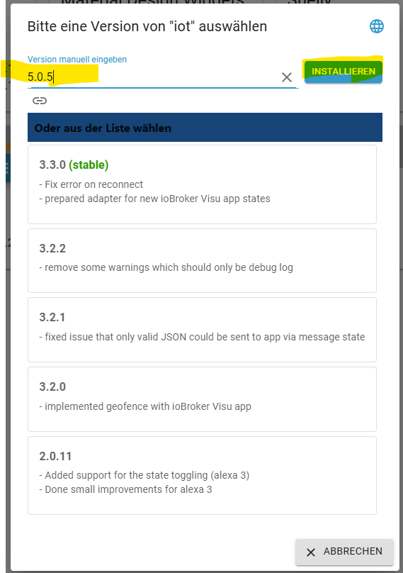

                          • K Online
                            K Online
                            Kuddel

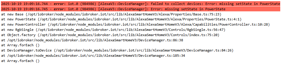

                            ich habe gerade die Adapter Version auf 4.1.4 aktualisiert, bekomme die Instanz aber nicht gestartet.
                            host.ioBroker-PROD	2025-10-17 11:11:44.204	error	startInstance iot.0: cannot find start file!
                            • K Kuddel
                              apollon77A Online
                              apollon77A Online
                              apollon77
                              @kuddel Dann hast Du es irgendwie geschafft es per Github zu installieren! Wie hast Du es denn installiert? So wie Die Anleitung sagt?
                              Adapter - Custom install - "von NPM" (!!)
                              K 1 Antwort Letzte Antwort
                              • apollon77A apollon77
                                K Online
                                K Online
                                Kuddel
                                @apollon77
                                Mit Version 4.1.3 funzt es.
                                • K Kuddel
                                  @apollon77
                                  apollon77A Online
                                  apollon77A Online
                                  apollon77
                                  @kuddel Komisch ... auch in der 4.1.4 ist alles wie es sein sollte. Bitte versuch nochmal
