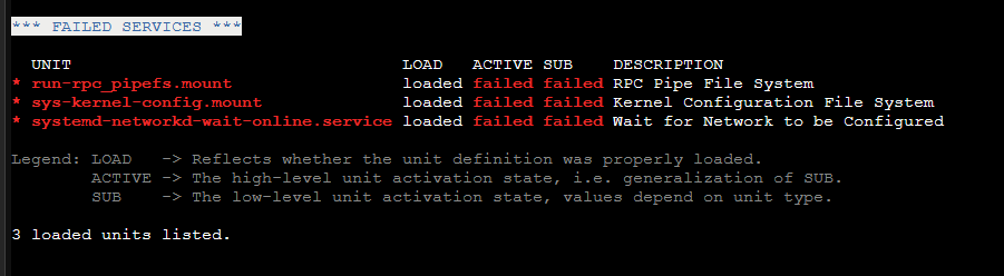

                          @raspiuser sagte in Update von Debian 12 auf 13 möglich?:
                          Ich habe den User angelegt
                          Und danach die Kiste einmal sauber neugestartet? Erst dann werden die (Gruppen)Rechte, die an der Stelle benötigt werden, sauber gesetzt.
                          Edit: Ich sehe gerade:
                          10:33:38 up 15 days, 19:23,  2 users,  load average: 0.54, 0.47, 0.49
                          Also neustarten, dann funktioniert das auch.

                            *** FAILED SERVICES ***
                            0 loaded units listed.
                            *** DMESG CRITICAL ERRORS ***
                            No critical errors detected

                            Was habe ich falsch gemacht ?
                            EDIT: Sorry, ich hatte den Beitrag überarbeitet ...

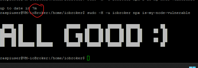

                                @raspiuser
                                Führ das mal als raspiuser aus:
                                cd /home/iobroker/
                                sudo -H -u iobroker npm i is-my-node-vulnerable
                                sudo -H -u iobroker npx is-my-node-vulnerable
                                cd
                                RaspiUserR 1 Antwort Letzte Antwort

                                    @thomas-braun
                                    ... läuft und läuft ... und läuft noch

                                        @raspiuser
                                        So lange sich die Punkte da bewegen läuft npm noch.

                                          @thomas-braun sagte in Update von Debian 12 auf 13 möglich?:
                                          Punkte bewegen
                                          ... ich habe fertig ...
