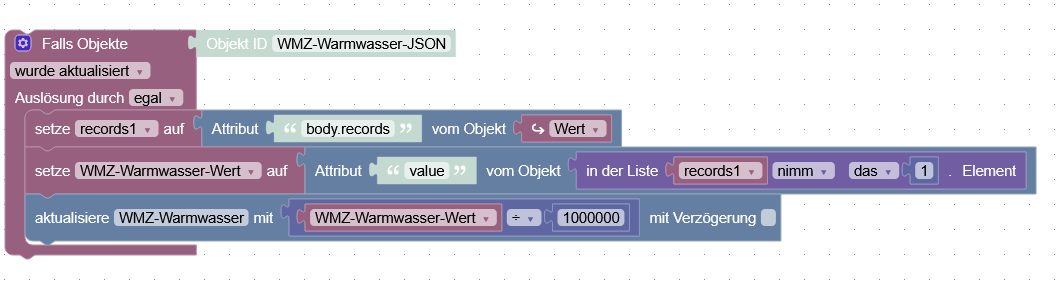

    ich habe ein Python-Script das auf nem Server ausgeführt wird und über nen IR-Lesekopf meine Wärmemengezähler ausliest. Es schreibt die Daten dann über Simple_API in Iobroker in einen Datenpunkt. Das Problem ist es schreibt die Daten als JSON-String und ich muss über ein Blockly Script den Wert rausfiltern den ich haben will.
    Ich hatte ein Blockly das die ganze Zeit funktioniert hat, das Problem ist aber dass sich das Python Script geändert hat und jetzt die JSON-Datei etwas anders aufgebaut ist. Deswegen funktioniert das Auslesen jetzt nicht mehr. Kann mir einer sagen was ich ändern muss? Danke schonmal.
    Hier ein Bild von meinem aktuellen Blockly, das passt aber nur auf die alte JSON und muss irgendwie geändert werden :)
    Hier ist die JSON-Datei Struktur, wo der rote Wert ausgelesen werden soll.

      Habs gerade rausgefunden, statt "body.records" einfach nur "records", dann funktioniert es :)
