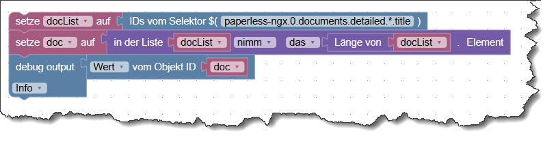

      @mjas

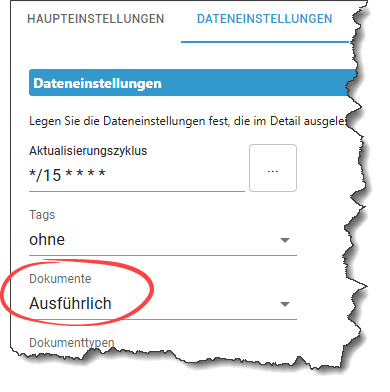

      Das letzte hinzugefügte Dokument sollte das letzte in der Liste sein.
      Benötigt natürlich das ausführliche Lesen der Dokumente.

          @Codierknecht
          Nur zur Info... Dein Blockly hat an sich wunderbar funktioniert - nur stoße ich an die Grenzen des paperless-Adapters.
          Ich habe mehr als 1000 Dokumente gespeichert, der Adapter zieht mir allerdings nur die ausführlichen Details von 999 Dokumenten.
