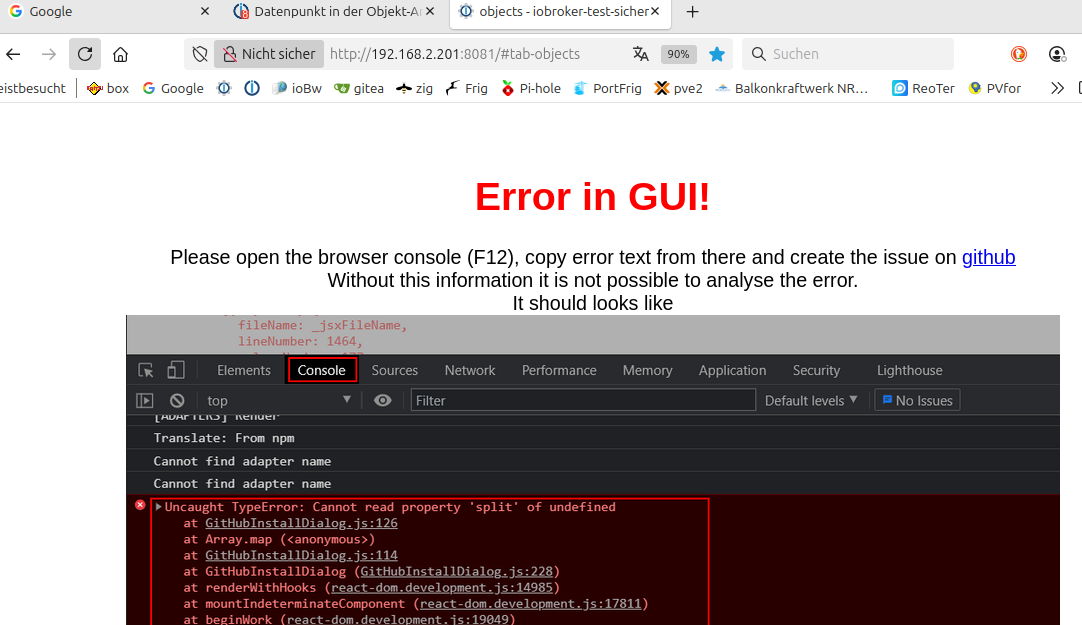

    @thomas-braun Den Update auf den Admin 7.7.3 habe ich über
     npm install iobroker.admin
    Augeführt - danach hat der Neustart des Admin ewig gedauert ...
    Als der Admin "wieder oben" war, den Test wiederholt - funktioniert mit der Version 7.7.3 ohne GUI-Crash

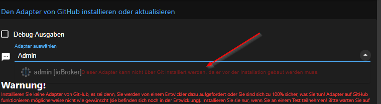

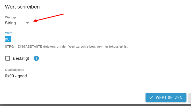

          Der Issue scheint bearbeitet zu werden ... kriegte gerade eine Nachricht "Bitte mit der aktuellen Beta testen"...
          Bin dann falsch abgeboben - was ist denn da mit dem Beta Repository los? Habe vom Stable auf Beta umgestell und kriege eine deutlich ältere Version angeboten?
          Muss dann mal schauen wie ich das über github installiert bekomme.
          Und da fangen die Probleme an ... auf dem üblichen Weg kann man den Adapter nicht aus Github installieren. Irgendwie wird mir das nach untenstehendem Screenshot gerade zu spooky, und ich bekomme Angst, mein System zu schrotten...

          @martinp said in Datenpunkt in der Objekt-Ansicht ändern:
          Falls du die Nachricht noch hast, kannst du mir die bitte zumkomme lassen. Entweder posten (mailaddressen ev. maskieren) oder per PN an mcm57@gmx.at. Weder im Issue ist da ein passender Eintrag noch gibt es eine 7.4.4. Irgendwie komisch ...
          Gar nicht kriegts das von Github installiert. Admin ist nicht von Github installierbar. Und außerdem gilt IMMER dass von GITHUB Installation auf PRODUKTIVEN System abgeraten wird.
          Und noch was *für ALLE
          NIE NIE NIE irgendwelche ioBrokerkomponenten mittels npm ... installieren.
          Den Befehl an der falschen Stelle oder mit dem falschen User ausgeführt und das System ist ein Sanierungsfall. Benutzt bitte IMMER iob upgrade .... oder die anderen verfügbaren iob Befehle zur Installation.
          Support Repositoryverwaltung.
          Wer Danke sagen will, kann nen Kaffee spendieren: https://paypal.me/mcm1957atiobroker

                @mcm1957 Ich habe mir das nur einmal gestern Abend angeschaut. Da ist die GUI nicht sofort gecrashed. Konnte Typ ändern und danach Werte eintragen. Heute morgen, als ich den Stable Admin wieder installieren wollte, war der Admin aber abgestürzt.
                Das hat aber womöglich andere Gründe.
                Keine Zeit da nachzuforschen. Bin anderweitig beschäftigt, und habe erst in 10 Tagen wieder Zeit.
