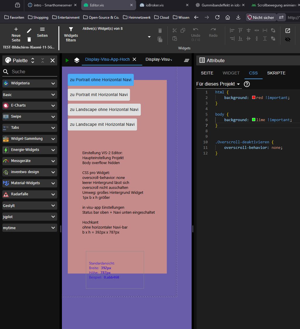

    Ergänzend habe ich noch etwas dazugelernt.
    Mir ging bislang auch auf den "Keks", dass bei meinem Android Handy - per iobroker "Visu" App
    sich die Oberfläche beim Erreichen z.B. des unteren Bildschirmrandes beim Wischen
    sich die Oberfläche und dessen Inhalt wie "Gummi" "gestreched" / gedehnt und gezieht hat.
    Ich wollte eine starre Oberfläche.

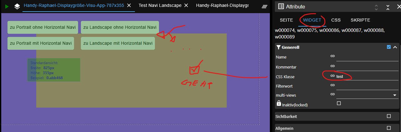

    Dies konnte ich erreichen mit CSS Einstellung overscroll-behavior: none.
    Dies habe ich nun verallgemeinert als CSS-Stil in meinem Projekt im VIS-2 Editor hinterlegt.
    Und dann in jedem Widget unter Generell als CSS-Stil eingetragen.
    Frage (falls wer mitliest):
    Muss ich dieses CSS wirklich händisch in jedem Widget eintragen?
    Oder geht das auch irgendwie global zu setzen?
    Zweite Frage
    Kann man das auch auf die Oberfläche des "leeren" Hintergrundes anwenden?
    Ich muss jetzt z.B. ein Basic HTML Widget komplett als Hintergrund hinter den vollen Screen setzen mit dem o.a. CSS.
    Weil für den allgemeinen / leeren Hintergrund hat es noch immer den Effekt des Gummibandes.

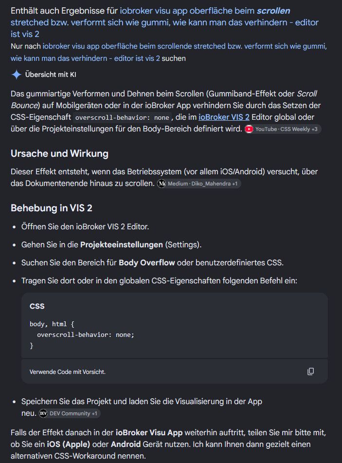

    Ich konnte es weder, wenn ich unter "Seite" den CSS-Stil eintrage...
    Noch, wenn ich es allgemein für den "body" eingetragen hätte für das gesamte Projekt,
    für den "leeren Hintergrund" abschalten.
    (ohne individuellen CSS-Stil mit "." vor dem Wort d.h. nicht .body)
    Das Folgende funktioniert wie gesagt nicht:
    body {
        overscroll-behavior: none;
    Das Weitere war zumindest für die Einzelnen Widgets die Lösung:

      @Cyberraph
      Schau mal mit den Web Developer Tools vom Browser mit F12 nach
      Jedes Widget müsste eine einheitliche CSS Klasse haben.
      Damit müsstest du mit einer Anweisung allen Widgets dies zuordnen können.

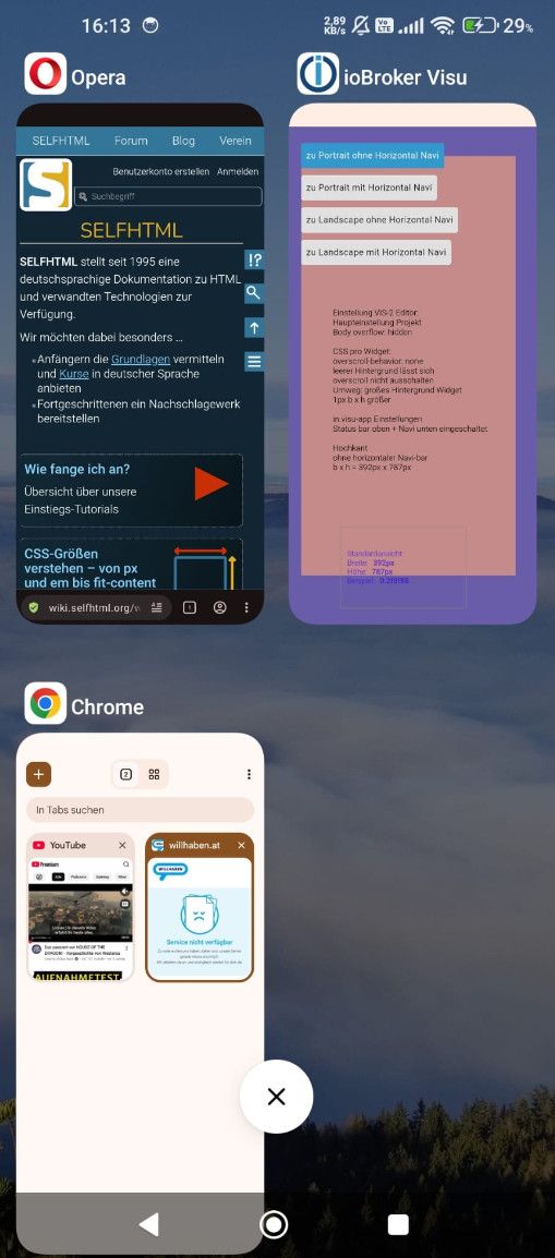

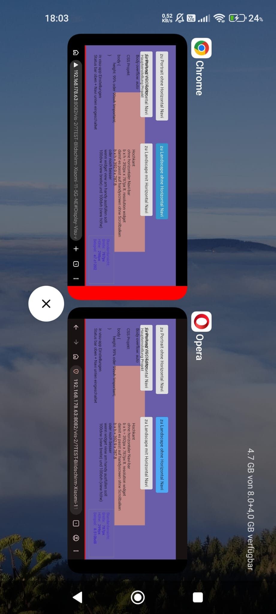

        @OliverIO Danke dir.
        Der Gummiband-Effekt bzw. lt. CSS das erwähnte overscroll-behavior: scheint eine Eigenheit der iobroker visu APP zu sein.
        Ich habe unten beigefügte Test-Seite
        -> einmal in der iobroker visu APP
        -> einmal im Handy Browser : Opera
        -> einmal am PC Browser : Firefox
        mal geöffnet.
        Folgende Erkenntnisse:
        Visu APP

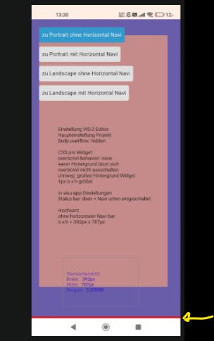

        Ein Problem ist, dass sich trotz korrekter Größeneinstellungen der Elemente auf den Handy-Screen, die Seite etwas in der Höhe verschieben lässt.
        Und unten am Rand beim Nachobenschieben ein weißer Rand entsteht (interessanterweise wird bei diesem nicht die eingestellte VIS-2 Hintergrundfarbe übernommen)
        ioBroker Visu - unterer weißer Rand.mp4

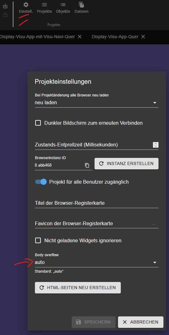

        Im CSS die body ... height ##% Vorgabe bewirkt keine Änderung in der Seitenhöhe.
        Man muss die Einstellung "Body overflow" auf "hidden" setzen.
        Dann lässt sich die Seite nicht mehr verschieben und es ensteht kein weißer Rand mehr am unteren Rand.
        Zweites Problem, wie schon erwähnt ist, der Gummibandeffekt, beim nach Unten Wischen und Erreichen des Endes,
        ziehen sich alle Elemente außeinander "als visuelles Feedback".
        ioBroker Visu - GUMMIBAND Effekt.mp4
        Abhilfe schafft da wohl nur jedem Widget als CSS overscroll-behavior: none mitzugeben. (in meinem Fall .test)
        Das sind wohl alles hinterlegte CSS-Eigenschaften, die die iobroker VISU App hinterlegt hat,
        dass diese abweichenden oder ergänzenden Eigenschaften auftreten. Als ggü. einem "normalen" Browser.
        Mit Einstellung oberscroll-behavior: none + overflow hidden + einem großen Widget als Hintergrund
        konnte ich die starre Benutzerobefläche in der iobroker VISU APP per "Umweg" erzielen.
        Nachteil bei der Einstellung in VIS-2 von body-overflow = hidden ist, dass man mit einem Finger nicht mehr scrollen kann.
        (wie eins weiter beschrieben, ginge hiermit im Standard Browser das Seite neu laden beim Runterwischen nicht mehr)
        Browser
        Am Handy Browser ist alles starr und kein Gummiband tritt auf.
        Die Body-overflow Einstellung musste ich auf auto stellen.
        Damit ich noch das Verhalten habe bei mir in OPERA,
        dass ich weiter nach unten ziehen und dadurch die Funktion des Seite neu ladens noch benutzen kann.
        Andernfalls bei Hidden ließ sich die Seite nicht mehr nach unten ziehen.
        Was aber bei auto passiert, ist dass auch im Opera Browser egal bei welcher Größeneinstellungen an den Handyscreen,
        sich die gesamte Seite auch hier etwas bewegen lässt in der Höhe.
        Hier braucht es dann doch die CSS body ... height ##% Einstellung (in meinem Fall 99%),
        damit der body nicht größer ist als der Handy-Screen.
        Mit o.a. Einstellung konnte ich die starre Benutzerobefläche im Browser erzielen.
          mal geöffnet.
          Visu APP
          Browser

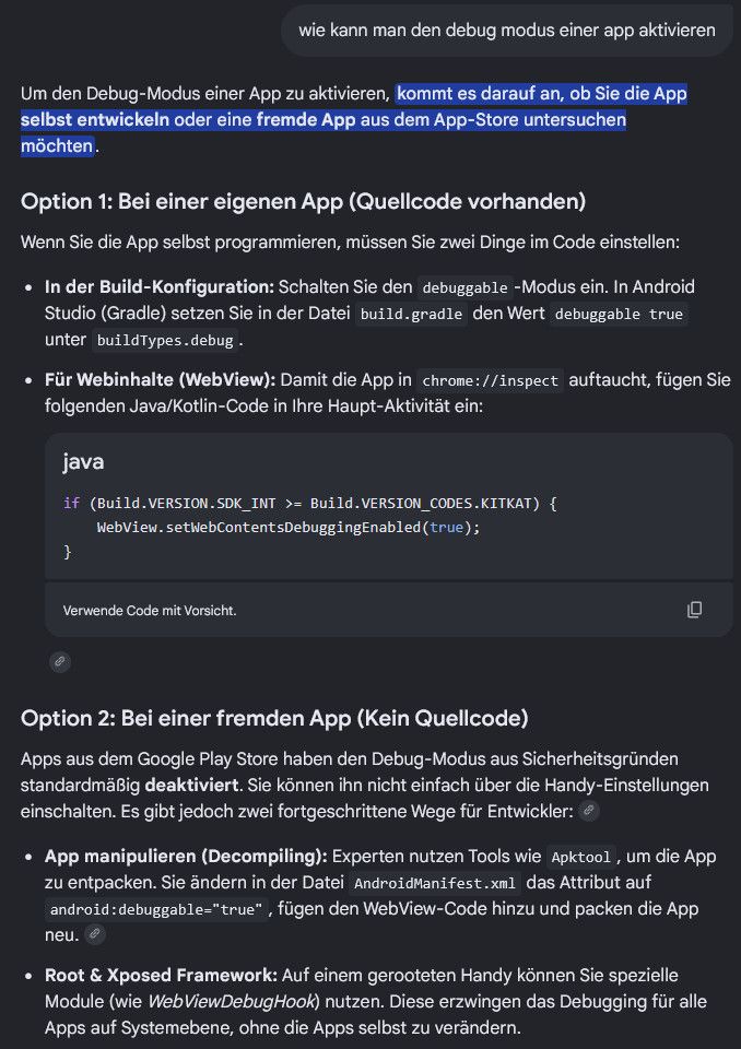

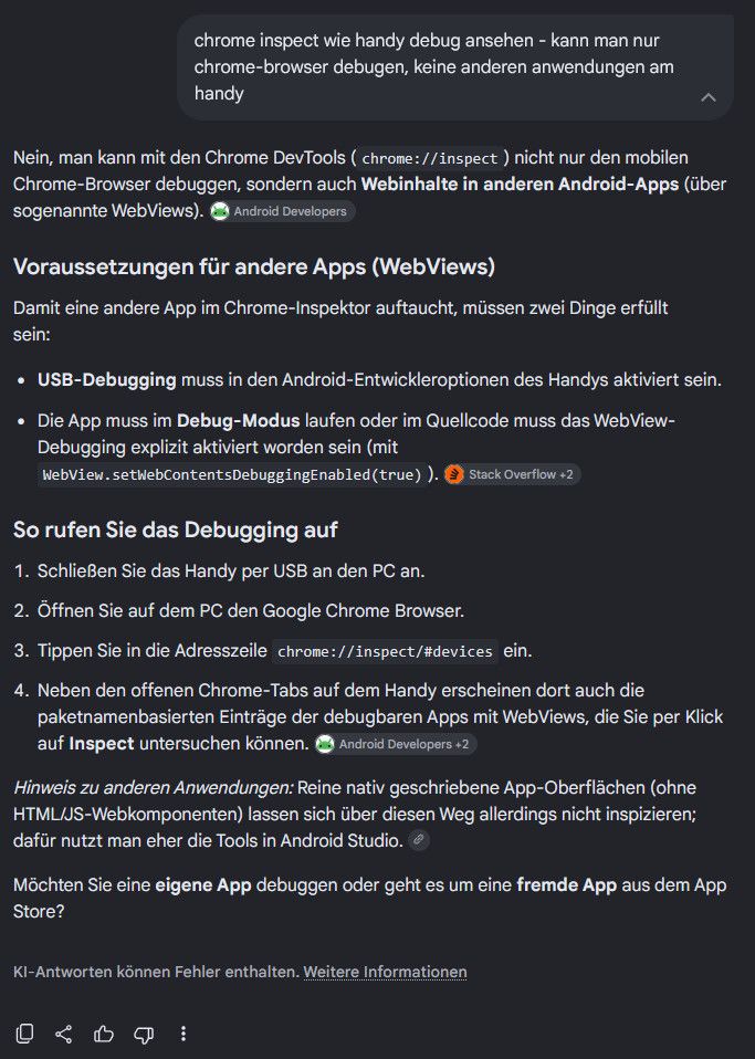

            [EDIT 11.08.2026]
            War jetzt gar nicht so leicht.
            Zwar laut Oliver oben und nachfoglender Google-Anweisung vorgegangen:
            https://developer.chrome.com/docs/devtools/remote-debugging?hl=de

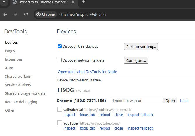

            Großes Problem war bei mir, dass mein Xiaomi bei der USB-Verbindung mit dem PC
            danach keine Meldung am Handy gab bzgl. Freigabe / Bestätigung der Verbindung.
            Laut der Google Anweisung oben kam ich zu einem Forumsbeitrag,
            der ein Programm vorgab zu installieren - damit ging die Kommandozeile auf und per Befehl "adb devices" konnte das Popup angestoßen werden, dass es beim Anstecken an den PC am Handy kam.
            Nun sehe ich im im Chrome-Browser am PC das angesteckte Handy chrome://inspect/#devices
            (wichtig war auch die USB-Verbindung am Handy nicht "nur laden" zu lassen,
            sondern zum Datenübertragen einzustellen)
            https://stackoverflow.com/questions/21925992/chrome-devtools-devices-does-not-detect-device-when-plugged-in
            https://xdaforums.com/t/tool-minimal-adb-and-fastboot-2-9-18.2317790/
            Aber meine Erkenntnis:
            Das scheint nicht zu funktionieren, dass ich die App = den Seitenaufbau herausziehen könnte.
            Wie es per F12 am Desktop möglich ist.
            Nachfolgend Screenshots beispielhaft:
            -> 2 x TABs im mobilen Chrome Browser geöffnet
            -> 1 x iob-Visu APP geöffnet
            -> 1 x TAB offen im mobilen OPERA Browser
            Am Desktop PC sehe ich im Chrome Browser unter chrome://inspect/#devices
            leider nur die 2 Chrome Tabs zur Inspektion. Aber leider nicht die anderen Seiten.
            Laut kurzer Google Suche stünde da etwas von,
            dass man den Debug Modus der Apps (abseits von Chrome) aktivieren müsste.
            Da sehe ich für mich keinen weiteren Weg, dass ich das könnte.
            Beste Grüße!
            io-Broker Neuling 2024 :-)
            Bislang jedoch einiges an Beiträgen und Grundlagen eingeflößt, um etwas besser empor zu irren.

              https://chatgpt.com/share/6a7c568a-ecfc-83eb-a331-f0648ba23163
              Interessant was mir Chat GPT da sagt bzgl. dem Gummiband.
              Kann aber auch sein, dass GPT nur wohlwollend mich bestätigen möchte und die Aussagen stimmen nicht 100%.

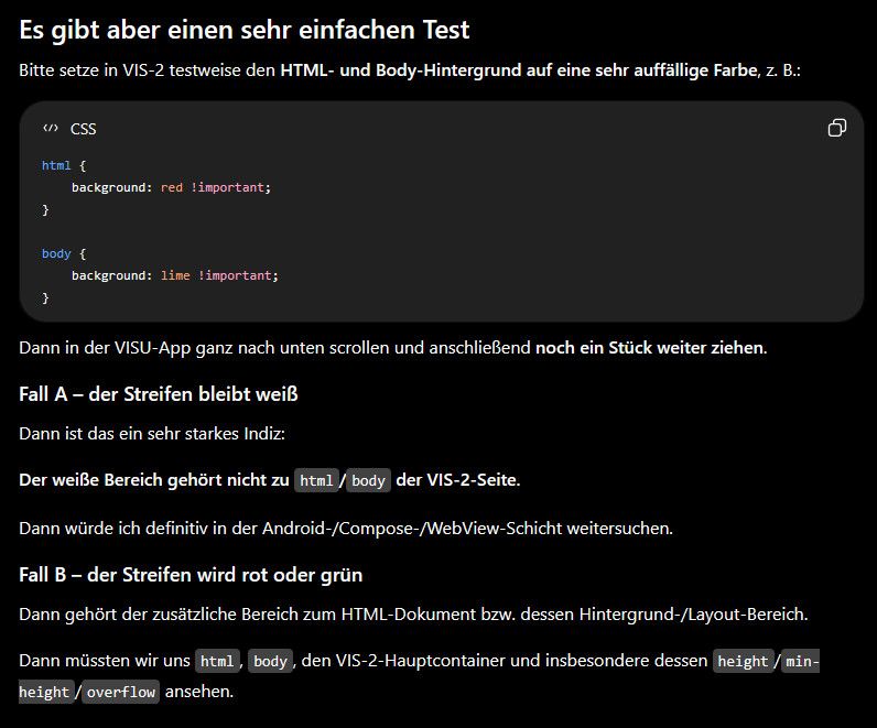

                https://chatgpt.com/share/6a7c5a37-0620-83eb-9673-91630d80707c
                Weiterführend zum in der iobroker Visu App enstehenden "Weißen Streifen",
                dass ich etwas weiter nach unten scrollen kann. (Was im normalen mobilen Chrome oder Opera Browser nicht ist)
                GPT hat folgendes vorgeschlagen:
                Und tatsächlich, mit dem html Bereich wird der Streifen rot.
                (Der weiße untere Rand wie im Video in Post #5 am angehängt wird geändert)
                Beste Grüße!
                • CyberraphC Offline
                  CyberraphC Offline
                  Cyberraph
                  Oh mein Gott.
                  Jetzt habe ich es durch Zufall rausgefunden.
                  body{
                      height: 99% !important;
                  Das !important muss man dazuschreiben, wenn man den body in der iobroker visu App hier z.B. in der Höhe verkleinern möchte.
                  Andernfalls ohne dem !important wird die body Verkleinerung nur in einem Standard Browser angewendet
                  und die iobroker visu App ignoriert das CSS laut VIS-2 Projekt.
                  Man muss den Body etwas kleiner skalieren lassen,
                  weil die VIS-2 wie oben schon öfters beschrieben
                  offensichtlich den Body etwas höher erzeugt, als die Screen-Größe des Android Handys / Gerätes.
                  Damit ist auch die Einstellung der VIS-2 body-overflow egal. Und die Oberfläche bleibt starr.
                  Dadurch löst sich aber auch das "Problem" mit dem Gummibandeffekt.
                  Dann ist es für mich persönlich zumindest nicht mehr stören.
                  Weil mit o.a. Body-Verkleinerung ist die Oberfläche starr.
                  Somit kann man nicht mehr wischen / scrollen und erreich das Ende oben oder unten der Seite.
                  Und wenn man kein Ende erreicht gibt es auch kein Gummiband / abfedern / stretchen des Bildinhaltes.
                  Nur wenn man reinzoomt und dann umherscrollt und zieht.
                  Aber das ist für mich dann in Ordnung und angenehmer in der Benutzererfahrung.

                    @oliverio
                    (wenn ich dich nochmal "anhauen" darf bzgl. nachfolgender Frage, andernfalls frage ich noch anderswo im Forum nach)
                    Ergänzende Frage aber:
                    Kann man im VIS-2 Editor pro Seite ein unterschiedliches body { height: ##dvh} zuordnen?
                    Weil im Querformat muss ich mehr an Höhe anpassen, als im Hochformat, damit die Seite starr bleibt.

                      OliverIOO Offline
                      OliverIOO Offline
                      OliverIO
                      @Cyberraph
                      Genau weiß ich es nicht, aber jede View hat eine benannte css Klasse. Bin im Urlaub un gaaanz schlechtes Internet hier
