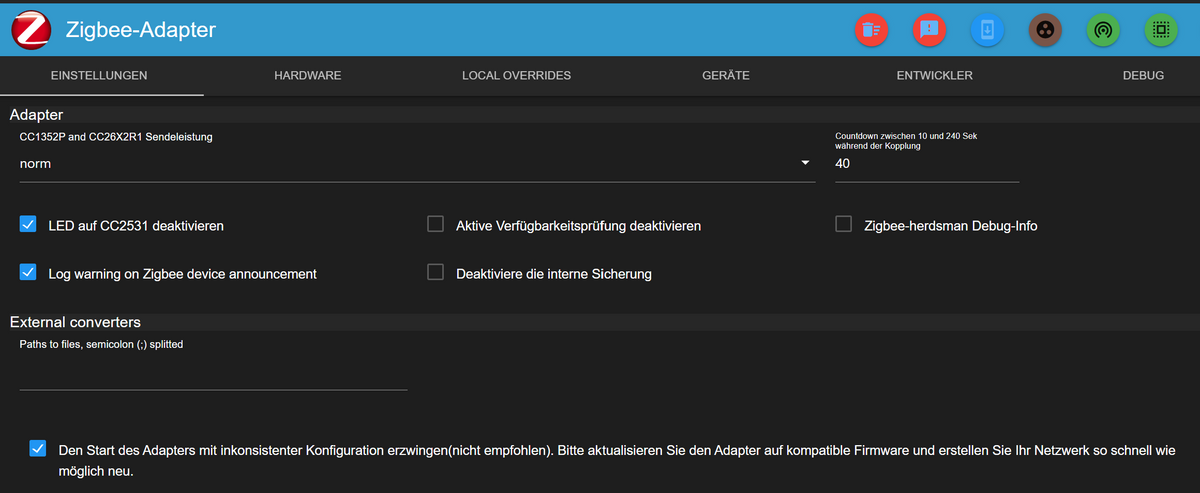

      Also hier wäre @Asgothian der Profi.
      Eventuell kannste ja mal nen Screenshot von Deinen Adaptereinstellungen schonmal posten.

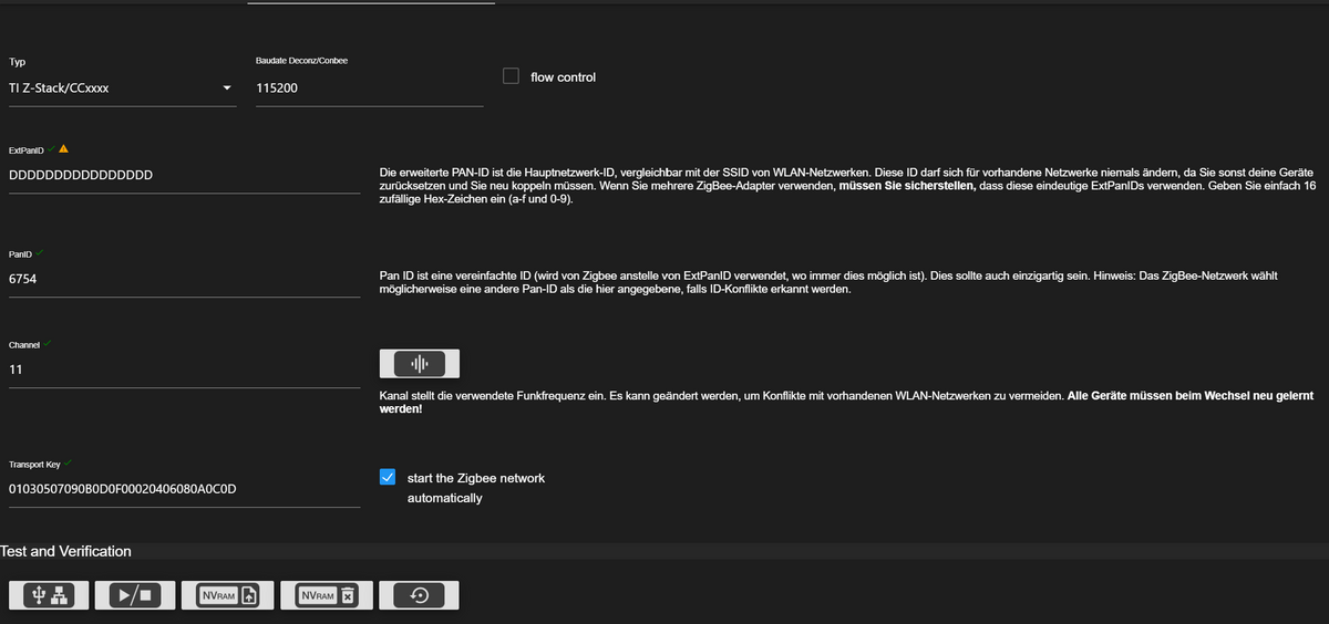

          denjo

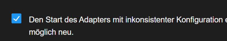

              haselchen
              @arteck
              Was ist mit dieser Einstellung?
              Hilfreich oder falsch?

              • haselchenH haselchen
                @arteck

                    haselchen
                    @denjo
                    Hinter dieser Einstellung stehen ja Empfehlungen .
                    Jedenfalls ist es nicht empfohlen diese Einstellung zu nutzen.
                    Also solltest Du da mal ansetzen.

                        @haselchen sagte in zigbee error:
                        @arteck
                        Wenn das der Fall ist musst du das beheben. Ansonsten bekommst du immer mehr Probleme. Folgendes machen:
                        • Adapter anhalten
                        • diese beiden Haken entfernen:Screenshot 2025-10-01 at 17.05.41.png Screenshot 2025-10-01 at 17.09.01.png
                        • Konfiguration speichern
                        • Adapter starten
                        • diesen knopf drücken - zeigen was an Meldungen i, Fenster darunter zu sehen ist
                          Versuchen, ob der das Zigbee Subsystem durchstartet wenn du nacheinander diese beiden Knöpfe betätigst:
                          Screenshot 2025-10-01 at 17.07.40.png Screenshot 2025-10-01 at 17.06.36.png (dieses Icon muss verschwinden, sonst läuft das ZIgbee-Subsystem nicht)Screenshot 2025-10-01 at 17.11.31.png
                        A.
                        Wichtig: die Konfiguration auf nur dann speichern wenn der das Zigbee-Subsystem dann sauber durchstartet.
