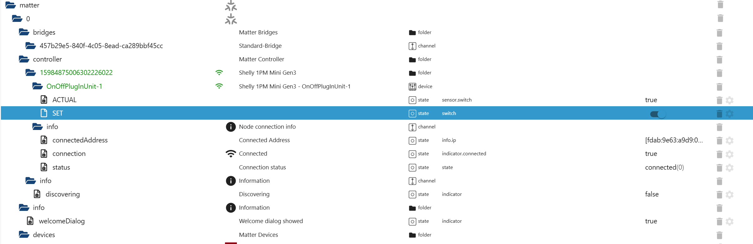

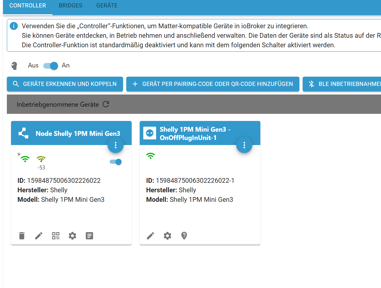

    Ich habe den Matter-Adapter installiert (ich hoffe richtig).
    Danach habe ich den Shelly 1PM Mini Gen3 eingebunden.
    Ich sehe aber nur folgende Objekte :
    Beim der Instanz sieht es so aus :
    Wo finde ich die Werte Leistung, Spannung usw?
    Muss ich da noch etwas Einstellen oder anpassen um die zu sehen?

      @berges01 evtl. wird das noch nicht unterstüzt.
      Du kannst aber mal im Matter Adapter in den Kacheln vom Shelly aufs Zahnrad klicken und die erweiterden Daten freigeben die stehen jetzt auf Standard.

        @fabio
        Ja das hat einen Haufen von Objekten freigegeben.
        Deren Inhalt sind erst mal "Böhmische Dörfer" zumindest die meisten.
        Zur Analyse sicher Wichtig aber zur Hausautomation nicht nötig.
        Die Werte für Leistung, Spannung, Strom usw. waren aber leider nicht dabei (zumindest habe ich die nicht gefunden).
        Demnach hast du sicher Recht, "evtl. wird das noch nicht unterstützt".
        Dann warten wir mal. So kann ich den Adapter in Kombination mit dem Shelly noch nicht gebrauchen.
        Benutzen wir halt den Shelly oder den MQTT da funktioniert das.
        Ist kein Beinbruch war nur mal ein Test des Matter-Adapters mittels "Shelly 1PM Mini Gen3".
        Danke für die Hilfe!
