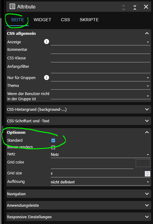

        Bei mir wird immer die 'Standard' in der Runtime geöffnet
        In meinem Fall die Startseite der VIS (http://192.168.130.130:8082/vis-2/?main#v000_index)
        Ich habe mir angewöhnt, wenn ich eine bestimmte Seite in der Runtime sehen will, den Namen nach dem # einzufügen.

          Gerade getestet:
          Den Haken bei der Starseite entfernt und bei meiner Gartenseite eingefügt .... dann öffnet sich die Gartenseite.
          @Frank-8 .. es wird also bei dir wohl an dem gesetzten Haken in den Optionen liegen.

            @frank-8
            Wenn du in vis2 rechts den View tab auswählst und darunter die options aufklappst, kannst du den default view auswählen.
            Achte bitte darauf das bei den anderen views das kreuz nicht gesetzt ist

              @skvarel
              @oliverio
              Nein, das ist nicht das Problem.
              Es ist keine Seite als als Standard ausgewählt.
              Außerdem sollte der Button dies nicht berücksichtigen. Hat bis vor einer Woche auch funktioniert.

                    @frank-8 .. ok. Dann könnte es eventeuel an der v2.13.4 liegen. Ich nutze sie schon seit Anfang des Monats. Wie gesagt, ich kenne es gar nicht anders, ich habe aber auch von Anfang an den Haken bei meiner Start-View gesetzt. Das kannte ich von VIS1 noch so.
                    Wenn gar kein Haken gesetzt ist, könnte es sein, dass der Editor sich irgendweine Seite aussucht. Das kann aber wohl nur Bluefox genau beantworten. Ich teste das aber morgen auch mal, wenn ich den Haken bei meiner Startseite rausnehme.

                      @skvarel sagte in VIS-2 runtime öffnet falsche Seite:
                      bei vis(1) ist das die alphabetisch erste

                        @homoran sagte in VIS-2 runtime öffnet falsche Seite:
                        Ahh, ok. Das wusste ich nicht, da ich halt von Anfang an meine Standard-View definiert habe. Selbst alphabetisch wäre meine Standard-View an erster Stelle, durch mein Prefix.

                          Ok,
                          mit gesetztem Haken bekomme ich immer die selbe Seite.
                          Komisch war nur, dass bisher bei mir immer die aktuell angezeigte Seite aufgerufen wurde.
                          Dann war der Fehler wohl vor dem Update.
                          Vielen Dank
