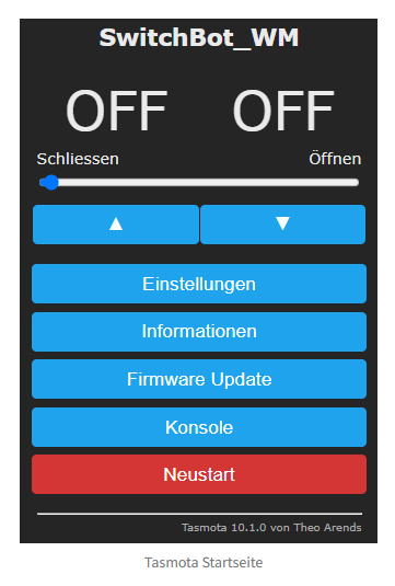

                  Hast Du denn diesen Bildschirm?
                  Wenn ja, dann solltest Du über die Tasmota GUI den MQTT einstellen und in Iobroker den Sonoff Adapter benutzen.
                  Da sollten Dir die Datenpunkte aufbereitet zur Verfügung stehen.

                    @jhuebner1

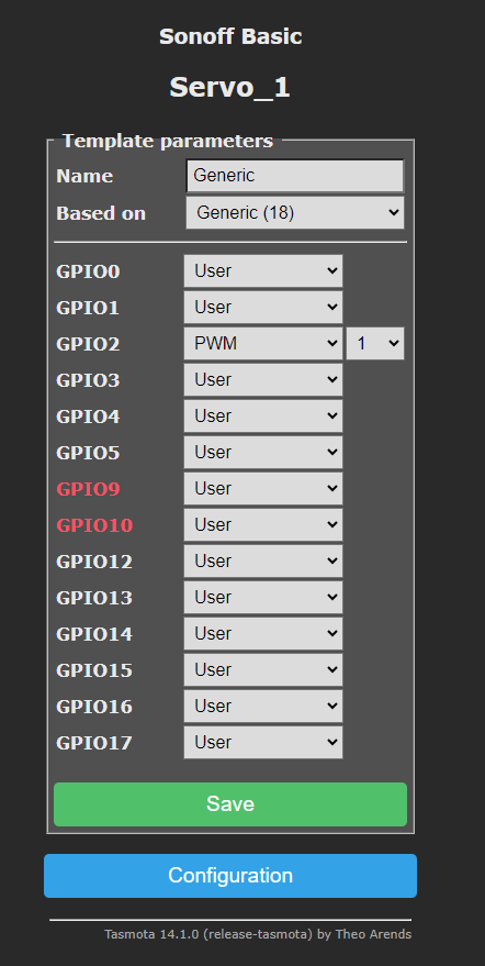

                    jhuebner1
                    @haselchen
                    Ne, sieht anders aus. Ich hab aber das Generic template, das Off On seh ich bei mir nicht....

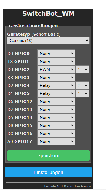

                      haselchenH Offline
                      haselchenH Offline
                      haselchen
                      @jhuebner1
                      Wie gesagt, ich gehe nur nach Deinem Gezeigten.
                      Und da passt Dein Screenshot von eben nicht.
                      So soll das wohl aussehen. Da fehlen 2 Einstellungen bei Dir.

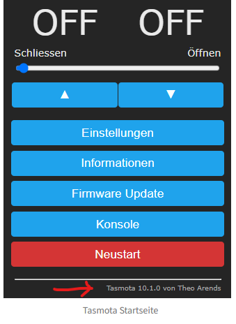

                          haselchenH Offline
                          haselchenH Offline
                          haselchen
                          @jhuebner1
                          Ich vermute , durch die beiden fehlenden Einstellungen in Deinem Screenshot sieht die Haupt GUI so aus wie sie aussieht.
                          Erst mit den Relay Einstellungen erscheint ON OFF.

                            jhuebner1
                            @haselchen
                            ne, das ist es nicht.
                            Hab jetzt Relay nachgebaut wie im Screenshot, sieht immer noch so aus wie "normal".
