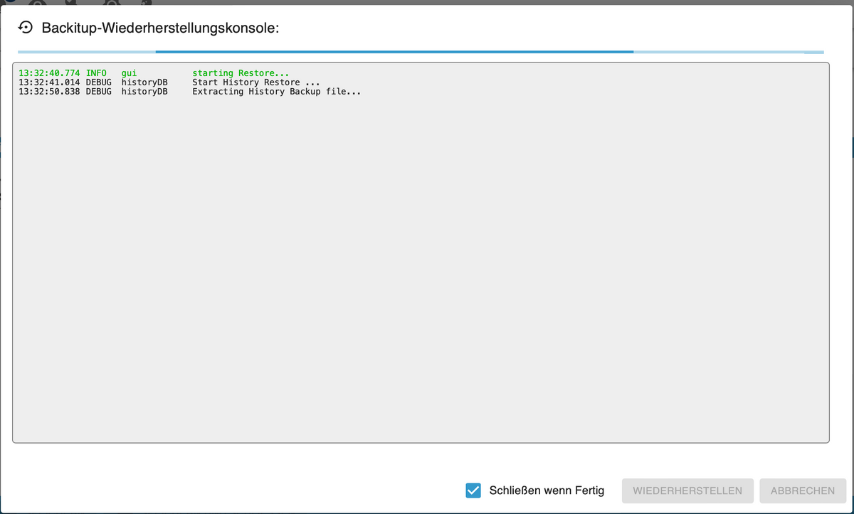

      @homoran Die Wiederherstellung läuft jetzt schon mehr als 20 Minuten. Ist das normal?

            @peter-c Kommt auf die Größe der Datenbank an

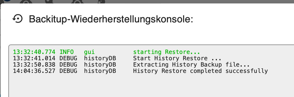

              Hat geklappt. Danke
