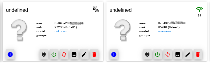

    Seit geraumer Zeit beobachte ich, dass in der Zigbee-Übersicht Kacheln mit 'undefined' Geräten auftauchen. Bevor ich Anfang August diese Geräte bereist zum wiederholten Mal gelöscht habe, hatte ich mir mal deren ieee notiert, um zu shene, ob das immer die gleichen sind, Nun (Mitte Septpber) muss ich feststellen, dass genau diese beiden im August gelöscheten 'undefined'-Geräte nun wieder auftauchen. Seit wann genau die wieder da sind, weiß ich nicht.
    Im Log erscheinen dann folglich auch derartige Warnungen:
    zigbee.0	2025-09-12 19:56:25.907	warn	Device 0x84ba20fxxxxxxxxx "undefined" not found.
    zigbee.0	2025-09-12 19:56:22.849	warn	download icon undefined for undefined Device not available. Check your devices.
    Was kann das sein bzw. wo können die herkommen? Aus der Nachbarschaft? Wie schleichen die sich aber ohne aktivertes Pairing ein? Zudem nutze ich eigene individuelle Pan-IDs. Wie kann ich das verhindern?
      Da du die IEEE zensierst und auch sonst wenig Informationen lieferst ist eine genaue Aussage unmöglich. Es gibt verschiedene Möglichkeiten:
      • Geräte die du per 'force delete' löscht, die dann aber trotzdem noch da sind und senden
      • Geräte die sich selber vom Netz abmelden, aber die Netzverschlüsselung behalten
      • Geräte die den Befehl das Netz zu verlassen nicht sauber umsetzen - Ja, ich meine z.Bsp. die Osram Plug01
      • Fehlverhalten von Routern im Netz
      Im ersten Schritt solltest du den Haken bei 'warn on device announce' setzen. Dann solltest du das Log genauer überwachen ob du Device-Announce Meldungen bekommst mit diesen beiden IEEE
      des Weiteren ist interessant ob es Meldungen zu geblocktem Interview bei geschlossenem Netzwerk gibt (im Log)
      A.
      Nachtrag: die IEEE lässt unter Umständen rückschlüsse auf den Hersteller zu.

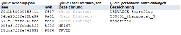

              Ich habe mir im Ordner /opt/iobroker/iobroker-data/zigbee_0 die Dateien
              • nvbackup.json
              • LocalOverrides.json und
              • shepherd.db
              angeschaut. Dabei ist mir aufgefallen, dass in der 'nvbackup.json' fünf Geräte aufgeführt werden, die ich gar nicht besitze und auch nie besessen habe. Lediglich den 'f0d1b8000015541c ' (SmartPlug) hatte ich früher einmal. Zudem werden in der 'LocalOverrides.json' sogar zu zwei dieser Geräte Alternativbezeichnungen vorgehalten.
              In der 'shepherd.db' kommt derzeit keine der unten in der Tabelle genannten ieee's vor. (sicher auch weil ich gestern die zwei 'undefined' über den Adapter gelöscht hatte)
              Quelle: nvbackup.json		Quelle: LocalOverrides.json	Quelle: persönliche Aufzeichnungen
              ieee			nwk	Bezeichnung			Bezeichnung
              f0d1b8000015541c	f617	<kein Eintrag>			LEDVANCE SmartPlug
              84ba20fffe28ba94	6a61	<kein Eintrag>			TS0601_thermostat_3
              540f57fffe760fbc	fee0	<kein Eintrag>			undefined
              003c84fffebdd3ff	5f9f	ME167
              28dba7fffe741692	98f6	TRVZB
              Kann ich die unbekannten Geräte einfach von Hand aus den Dateien entfernen oder mache ich da mehr Schaden?

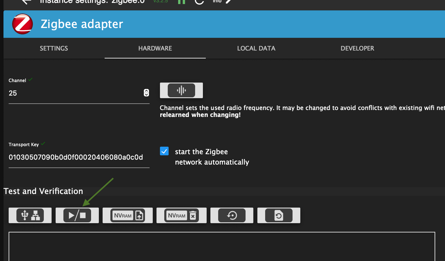

                Du solltest folgendes machen - zur Sicherheit:
                • Adapter anhalten
                • Den Haken bei start the Zigbee network automatically entfernen, settings speichern.
                • Sicherheitskopie von nvbackup.json machen
                • adapter starten
                • über den Start/Stop Button in der Konfiguration (tab Hardware) versuchen den Adapter zu starten - im Textbereich darunter wird angezeigt was passiert. Sofern das Zigbee-Subsystem durchstartet ist alles ok. Wenn es Probleme gibt kannst du die nvbackup.json restaurieren und den Test wiederholen.
                Alle Geräte die in der LocalOverrides.json eingetragen sind müssen
                • mit dem Netzwerk verbunden gewesen sein.
                • korrekt erkannt worden sein.
                  Die Einträge entstehen erst nachdem ein Gerät sauber gepaired wurde.
                Die Einträge in der nvbackup.json können Grund sein warum die Geräte sich wieder mit dem Netz verbinden, obwohl sie das nicht dürften. Sie müssen aber irgendwo in Reichweite sein.
                lebst du in einem Mehrfamilienhaus ?
                A.
                Die Einträge in der LocalOverrides.json kannst du gefahrlos beseitigen. Das schlimmste was passiert ist das von Dir vergebene Namen ggf. entfallen, und Wieder neu vergeben werden müssen.
                Bei der nvBackup.json ist es etwas schwieriger - es gibt fälle wo es Probleme gibt den Adapter zu starten nachdem die Datei geändert wurde.

                            @arteck
                            Falls ich mich wirklich missverständlich ausgedrückt habe:
                            • mind. 3 der mir unbekannten Geräte in meiner Zigbee-Konfig sind Heizkörperthermostate
                            • ich besitze aber weder Thermostate und hab auch nie welche bessen

                              @bilberry sagte in ZigBee: 'undefined Devices' unbekannter Herkunft im Netzwerk:
                              Mindestens eine der Aussagen ist falsch.
                              Von alleine kommen die Geräte nicht in Dein Netz. Und da es sich bei den Geräten um TuYa Geräte handelt ist nicht einmal mehr sichergestellt das es sich um Heizkörperthermostate handelt - Sie haben sich halt nur mit den ID's von Heizkörperthermostaten gemeldet. Such mal unter https://www.zigbee2mqtt.io/supported-devices/ nach 'ts0601' und schau Dir an wie viele doch sehr wenig gleiche Geräte da gelistet werden - die alle melden sich initial als TS0601 - Erst durch Fingerprinting lassen die sich exakt identifizieren. Daher ist die Folgende Situation nicht unwahrscheinlich:
                              • Jemand kauft ein TuYa Gerät
                              • Er versucht dieses mit dem Netzwerk zu verbinden - das klappt auch, aber das erkannte Gerät und das gekaufte Gerät passen nicht zusammen (kein passender fingerprint)
                              • Er nimmt das Gerät aus dem Netzwerk und schickt es zurück.
                                In diesem Fall verbleibt ein Eintrag in der dev_names.json (Absichtlich - die Datei dient ja gerade dazu das ein Gerät basierend auf seiner IEEE auch dann den gleichen Namen bekommt wenn ansonsten alles zurück gesetzt wurde.
                              Wenn man das mit betrachtet erscheint es unmöglich im Nachgang zu klären welches die falsche(n) Aussage(n) ist(sind).
                              Sicher ist:
                              • Irgendwann haben sich Geräte mit den entsprechenden IEEE während des Pairings mit Deinem Netzwerk verbunden und sind entsprechend in der Shepherd.db (und nachfolgend der devnames.json) eingetragen worden. Zu diesem Zeitpunkt muss es auch die Objekte gegeben haben.
                              • Diese Geräte wurden wieder aus dem Netzwerk entfernt - entweder manuell durch einen Bediener oder durch eine device leave Nachricht vom Gerät selber.

                                    • Welche Adapter version hast du installiert ?
                                    • kannst die aktuelle GitHub Version installieren - da sind ein paar relevante Anpassungen drin.
                                    Danach solltest Du den folgenden Weg gehen:
                                    • die nicht vorhandenen Geräte aus dem Netz Löschern (mit zwingen)
                                    • in die Konfiguration gehen und nur das Zigbee netz anhalten (siehe Screenshot) - abwarten bis es wirklich angehalten ist! (Bild)
                                    • Dann den Adapter anhalten und wieder starten.
                                    Danach sollten sie erst einmal sicher weg sein, und sich auch nicht wieder anmelden können.
                                    A.
                                    Wenn das nicht hilft musst du das gesamte Netz neu aufbauen:
                                    • alle Geräte nacheinander aus dem Netz werfen bis es leer ist
                                    • Netz anhalten wie oben
                                    • Hard Reset durchführen (der 5. Button in der Button-Reihe)
                                    • eine neu PanID und extPanID vergeben
                                    • das Netz starten (wieder der Button mit dem Pfeil)
                                    • alles neu anlernen.

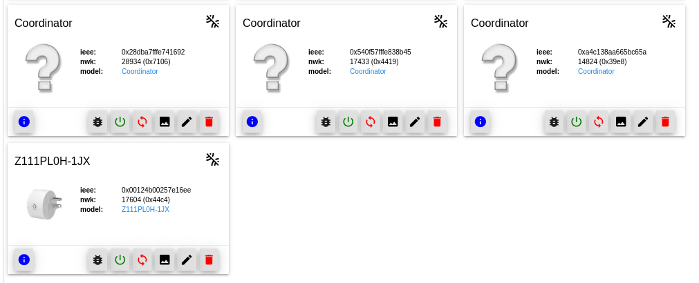

                                          Heute auf frische Tat erwischt!
                                          Schon wieder ein (angebliches) Heizungsthermostat:
                                          ieee:0x28dba7fffe741692
                                          nwk:27820 (0x6cac)
                                          model:TRVZB
                                          Ist sogar noch erreichbar und ich könnte es steuern. Nimmt Werte an. Sonst wurden die Geräte ja immer als offline angezeigt.
                                          EDIT:
                                          muss gestern reingekommen sein: am 15.12.2025 um 9:03 Uhr
                                          zigbee.0.info.pairingMessage: New device joined '0x28dba7fffe741692' model TRVZB
                                          Da war ich gar nicht zu Hause!
                                          Mit den Angaben konnte ich auch mal das Log durchsuchen - ist zugleich der erste Zigbee-Eintrag des Tages:
                                          2025-12-15 08:57:14.258 - error: zigbee.0 (666615) Unknown getDevStates:0x00124b002a1afe01: Model "Coordinator" not found for Device 0x00124b002a1afe01
                                          2025-12-15 08:57:48.216 - warn: zigbee.0 (666615) Ignored interview for 'undefined' because the network is closed
                                          2025-12-15 08:57:53.735 - warn: zigbee.0 (666615) Device '0x28dba7fffe741692' announced itself, trying to read its status
                                          2025-12-15 08:58:48.364 - error: zigbee.0 (666615) Unknown resoveEntity0x28dba7fffe741692: Resolve Entity did not manage to find a mapped device for 0x28dba7fffe741692 of type undefined
                                          2025-12-15 08:58:48.368 - error: zigbee.0 (666615) Failed to interview '0x28dba7fffe741692', device has not successfully been paired. Try again !!!!!!!!!!
                                          2025-12-15 09:03:46.431 - warn: zigbee.0 (666615) Ignored interview for 'undefined' because the network is closed
                                          2025-12-15 09:03:46.534 - warn: zigbee.0 (666615) Device '0x28dba7fffe741692' announced itself, trying to read its status
                                          2025-12-15 09:03:50.917 - info: zigbee.0 (666615) Successfully interviewed '0x28dba7fffe741692', device has successfully been paired
                                          2025-12-15 09:03:50.917 - info: zigbee.0 (666615) Device '0x28dba7fffe741692' is supported, identified as: SONOFF Zigbee thermostatic radiator valve (TRVZB)
                                          2025-12-15 09:03:50.927 - info: zigbee.0 (666615) Configuring 0x28dba7fffe741692 TRVZB
                                          2025-12-15 09:03:50.960 - info: zigbee.0 (666615) downloading https://www.zigbee2mqtt.io/images/devices/TRVZB.png to img/TRVZB.png
                                          2025-12-15 09:03:51.423 - info: zigbee.0 (666615) downloaded https://www.zigbee2mqtt.io/images/devices/TRVZB.png to img/TRVZB.png.
                                          2025-12-15 09:03:53.025 - warn: zigbee.0 (666615) State value for 28dba7fffe741692.timer_mode_target_temp has value "0" less than min "4".
                                          2025-12-15 09:03:57.528 - info: zigbee.0 (666615) DeviceConfigure successful 0x28dba7fffe741692 TRVZB
