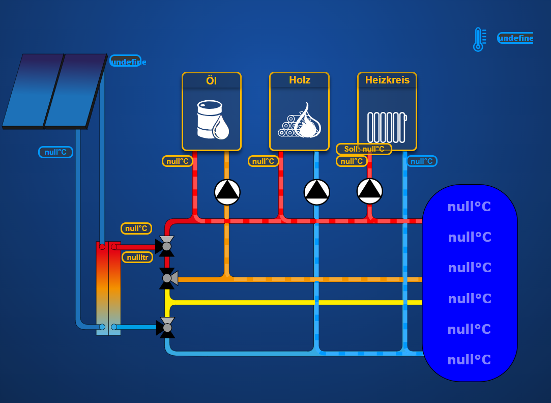

    @homoran ich habe bspw. diverse Temperatursensoren und würde die für den Anfang gerne in so einer svg grafik anzeigen lassen - je nach datenpunkt/situation dann die flussanimation deaktivieren
    Shema.svg
    SVG ist noch nicht komplett, da kommen noch diverse 2/3Wege Zonenventile, Mischer etc. hinzu - der IOBroker Teil funktioniert aber bestens.
    Leider passen alle bisherigen Visualisierungen nicht so wirklich zu dem was ich mir vorstelle ...
    mir wäre bereits geholfen, wenn ich irgendwo in der Grafik
    0_userdata.0.Heizungssteuerung.Heizen.VL_Minimum
    anzeigen könnte und bei Änderung automatisch aktualisieren ... den Rest würde ich dann schon selbst hinbekommen - denke ich

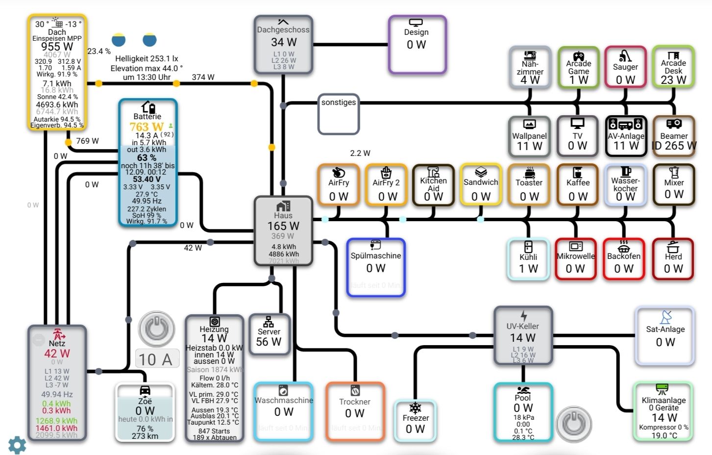

      @mattes-0 sagte in Eigenes Widget erstellen und mit Daten füllen:
      hast du dich auch mit Energiefluss-erweitert beschäftigt?

        @mattes-0
        Du kannst jederzeit auf ein beliebiges Widget ein anderes legen.
        Wenn du es aber unbedingt in einem SVG integriert haben möchtest, könntest du auch mein Widget json-Template nehmen im gleichnamigen Adapter
        https://forum.iobroker.net/topic/31521/test-widget-json-template?_=1757587185055
        Wenn du mir das/ein svg mit vorbereiteten textplatzhalter bereitstellst mache ich dir ein kleines Beispiel

                  @mattes-0
                  Hier das widget zum importieren.
                  es verwendet wie oben schon gesagt den vis-jsontemplate adapter
                  im svg sind die folgenden datenpunkte eingebaut
                  0_userdata.0.val1
                  0_userdata.0.val2
                  falls was nicht klappt einfach nochmal fragen.
                      Situation ist abhängig von Raumtemperaturen, Außentemperaturen, Speicher bzw Puffer Temperaturen und Tageszeit oder sowas wie Legionnellen Schaltung (Desinfektion).
                      wovon reden wir?
                      Darstellung oder Steuerung.
                      Auch zu EE gibt es einige Beispiele den Energiefluss von vergleichbaren Heizungssystemen zu visualisieren.

                        @mattes-0 ich habe mir mal ein komplettes Heizsystem mit Animation gebaut und die SVG-Daten mit objekt-binding ins Standard HTML-Widget gepackt - nutze es nur nicht mehr. 3ac85ffc-16de-440b-ac3a-975d71f7c462-image.png
                        F 1 Reply Last reply
