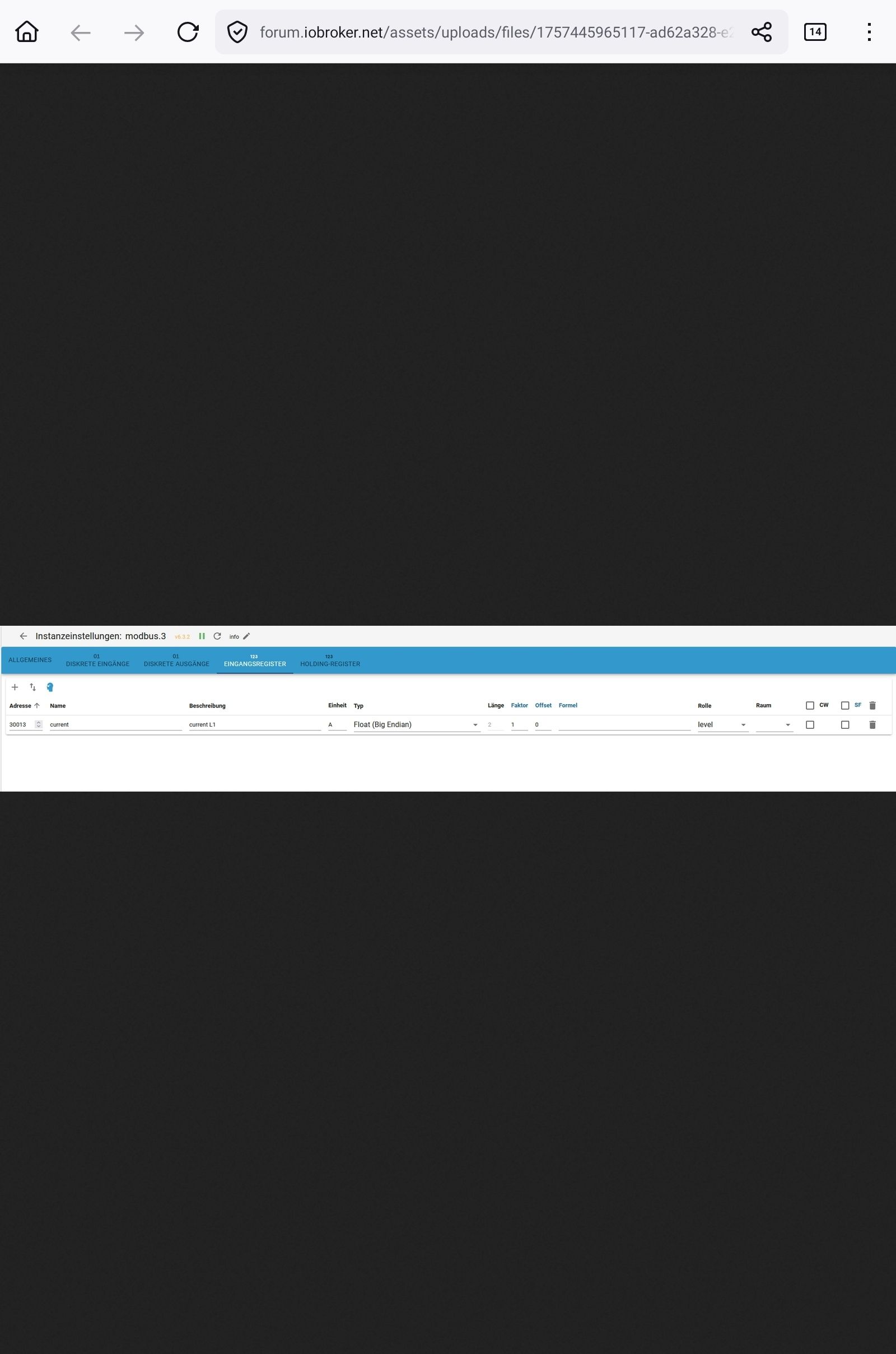

            @homoran ok slave Id habe ich die 1 drin Mehrere ID aktivieren ?
            das sind die Daten aus dem Whatwattgo
            und da habe ich was im Netzt gefunden über whatwatt go und diesen Zähler
            HomoranH 1 Reply Last reply
            • P Peguschwein
              HomoranH Offline
              HomoranH Offline
              @peguschwein bitte keine 2K Briefmarken.
              die kann ich nicht entziffern!
              Slave ID musst du in der BDA/am Gerät finden.
              in der Anleitung
              65 2 Active Power float W power.active
              ist Adresse 65 die Gesamtleistung
              Das Forum freut sich über eine Spende. Benutzt dazu den Spendenbutton im Header. Danke!
              P 1 Reply Last reply
