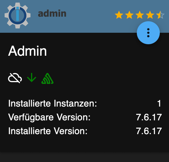

    Hallo, ich habe versucht den Adapter Zigbee2MQTT zu installieren. Bei der Installation bekomme ich folgende Fehlermeldung:
    Schaue ich mir den Admin Adapter an, stelle ich fest, dass die Versionsnummer nicht mit der in der Fehlermeldung überein stimmt.
    Welche Admin Version habe ich denn nun installiert?

        Stefan341
        @thomas-braun
        Core adapters versions
        js-controller: 	7.0.7
        admin: 		7.6.17
        javascript: 	8.9.2
        Du meinst diesen Teil?
        Das würde passen. Warum wird mir bei der Installation des Adapters 6.13.16 angezeigt?

            @stefan341 said in Admin Version falsch?:
            Hast du einen Slave?
            Welche Admin Version ist dort drauf (falls eine installiert ist)?
            Ich tippe auf eine alte Admin Version auf einem Slave.

              @mcm1957 sagte in Admin Version falsch?:
              Ich auch. Aber die wird auch in iob diag angezeigt.

                *** ioBroker-Installation ***
                ioBroker Status
                Objects type: jsonl
                States  type: jsonl
                Hosts:
                ioB-Master          ioB-Master (version: 7.0.7, hostname: ioB-Master    , alive, uptime: 587)
                ioB-Slave           ioB-Slave (version: 7.0.7, hostname: ioB-Slave     , alive, uptime: 574)
                admin: 		7.6.17
                javascript: 	8.9.2
                nodejs modules from github: 	0

                Installed ioBroker-Adapters
                Used repository: stable
                Adapter    "admin"        : 7.6.17   , installed 7.6.17

                Ja, ein Slave ist vorhanden. Wie update ich das denn da?
                  HomoranH Offline
                  HomoranH Offline
                  @stefan341 sagte in Admin Version falsch?:
                  waren vor der Kopplung an den Master da bereits Adapter installiert?
                  kannst du den noch über seine IP:8081 aufrufen?
                  S 1 Antwort Letzte Antwort
                    Stefan341
                    @homoran said in Admin Version falsch?:
                    Wo meinst du? Ob auf dem Master Adapter installiert waren, oder auf dem Slave?
                    kannst du den och über seine IP:8081 aufrufen?
                    Nein
                    T 1 Antwort Letzte Antwort
                    • S Stefan341
                      Nein
                      T Nicht stören
                      T Nicht stören
                      ticaki
                      @stefan341
                      und dann admin da deinstallieren
                      Spenden
                      • T ticaki
                        @stefan341
                        Stefan341
                        schrieb am zuletzt editiert von Stefan341
                        @ticaki said in Admin Version falsch?:
                        Das scheint geklappt zu haben. Danke
