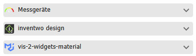

    ich nutze VIS-2 auf einem RaspberryPi5 mit "Vis 2 inventwo Widgets" und da insbesondere den "Universal (Schalter, Taster, Nav & mehr)". Bis Version 0.2.2 passt auch alles.
    Mit dem Update auf jede höhere Version (aktuell 0.3.6) gehen diese Schalter auf "Unbekannter Widget Typ".

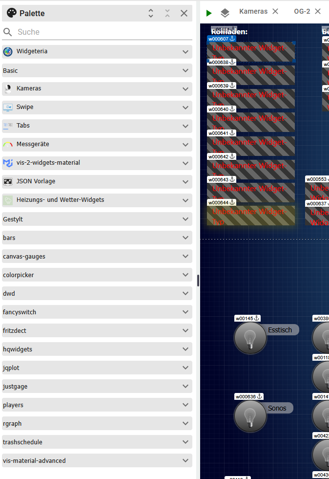

    In der linken Widget-Leiste im Editor verschwindet ja auch der Punkt "inventwo design" (Screenshot mit der Version 0.3.6):
    Dieser stand immer zwischen "Messgeräte" und "vis-2-widgtes.material" (Screenshot mit der Version 0.2.2):

          Ich denke, da liegt das Problem, dass der Menüpunt bei den Widgets nicht auftaucht und somit nicht richtig geladen wird. Evtl. ist es ein Zusammenspiel mit den ganzen anderen installierten Instanzen bei mir (müsste mal ausmisten):
          Das sind noch einige drin, aus der VIS-1...

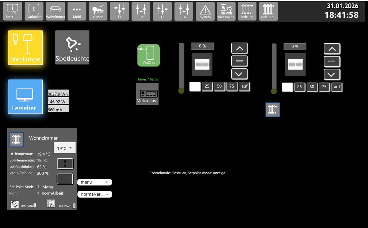

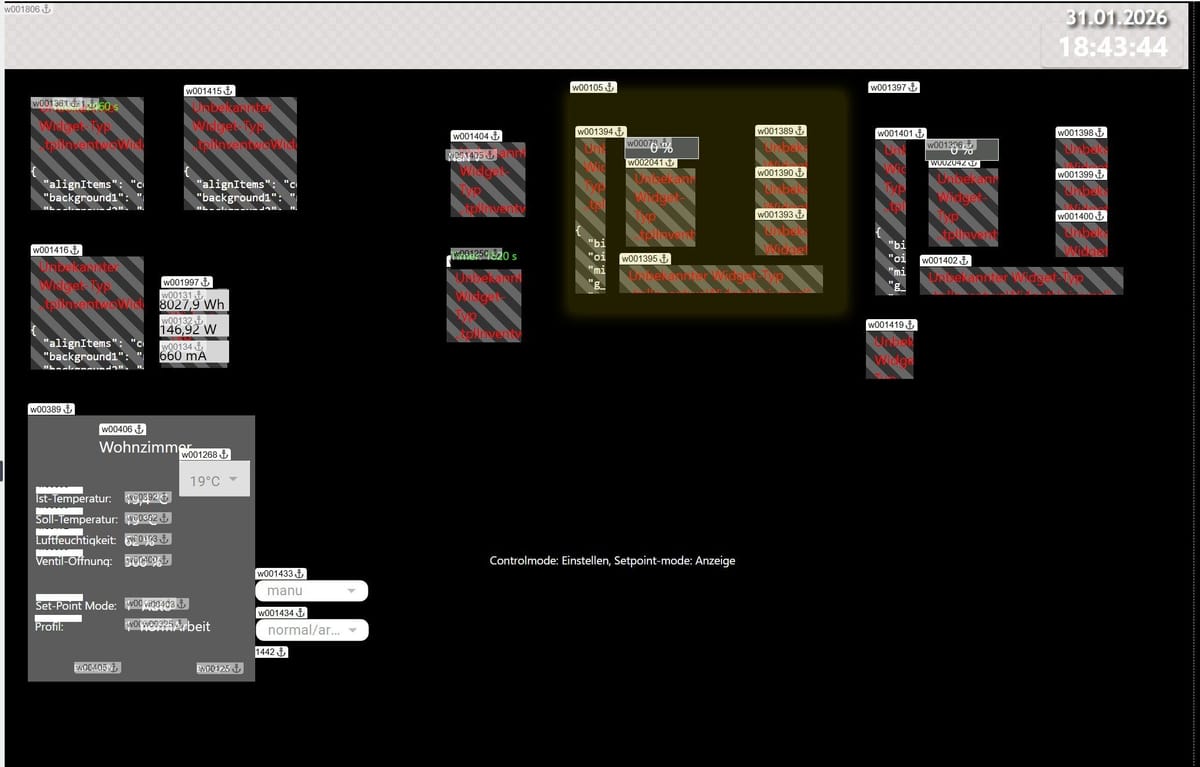

                    habe jetzt mal wieder von 0.2.2 auf 0.5.5 geupdatet: Das Problem ist immer noch da: es sind nur Icontwo-Icons betroffen alle anderen funktionieren!
                    Vis vor Update:
                    WoZivor.jpg gleiches nach Update des Adapters:
                    Vis nach Adapterupdate:

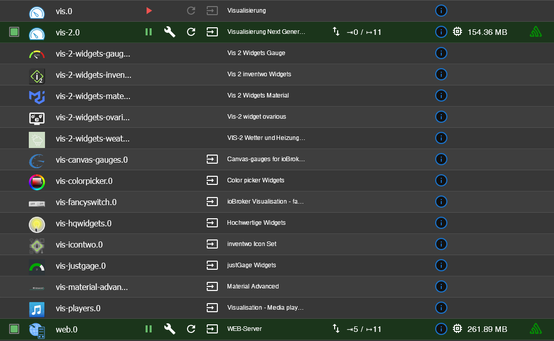

                      P.S. Falls es etwas hiflt: diese Adapter bzgl. VIS sind installiert:

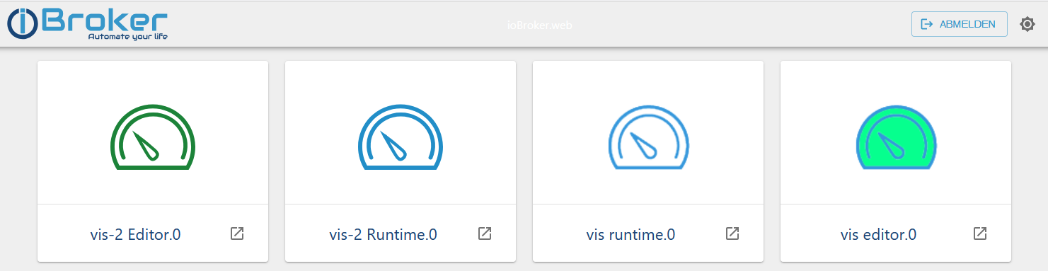

                                Gebe ich meine Domain https://thomas.xxxxx.me in einen Brower ein, kommt diese Seite von ioBroker nach dem Login:
                                Hinter dem den Buttons liegen diese URLs, der Reihenfolge nach:
                                https://thomas.xxxxx.me/vis-2/edit.html
                                https://thomas.xxxxx.me/vis-2/index.html
                                https://thomas.xxxxx.me/vis/index.html
                                https://thomas.xxxxx.me/vis/edit.html

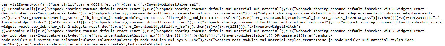

                                Die URL https://thomas.xxxxx.me/vis-2/widgets/vis-2-widgets-inventwo/customWidgets.js bringt das Script (kein Fehler):

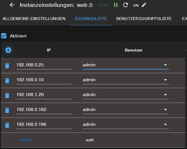

                                    Ich habe die "Zugangsliste" im web.0-Adapter aktiviert. Für was auch immer die da ist, da er auf meinen RaspberryPI5 in Chrome noch immer nach dem Login fragt.
                                    Dort alle IPs eingetragen, die lokal die VIS-2 nutzen:
                                    Danach ein Update des Adpaters von 0.2.2 auf 0.58 gemacht und es klappt alles über die Adresse https://thomas.xxxxx.me/vis-2/index.html#Auswahl !
                                    Ersetze ich jedoch die URL durch https://raspberrypi5/vis-2/index.html#Auswahl, bekomme ich wieder den beschriebenen Fehler.
