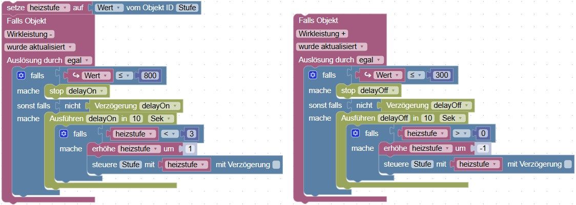

    Hallo Zusammen,
    irgendwie komme ich mit dem Timeout nicht klar, eigentlich wollte ich das wenn die Wirkleitung für 10 Sekunden über 800 Watt ist es um eine Stufe nach oben schaltet. wird in den 10 Sekunden 800 wieder unterschritten wird die Zeit getriggert und geht von vorne los und es darf nicht schalten.
    Kann einer sagen was ich da falsch mache ????

      @bernhard-2
      Da du "aktualisiere" verwendest: Ist "Heizstufe" ein eigener Datenpunkt?
      Prinzip, wenn "Heizstufe" ein Adapter-Datenpunkt ist:
      Im Beispiel ist die höchste Stufe 3.
      Wieviel W zieht eine Heizstufe? Was liefert die PV?
      Übrigens sind 10 s viel zu kurz, um kleine Wolken/Wolkenlücken zu überbrücken.
      Soll die Steuerung wirklich in den Netzbezug (Wirkleistung +) hinein laufen?
      B 1 Reply Last reply

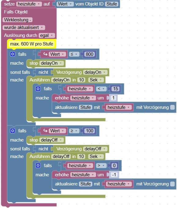

        das ist ein eigener Datenpunkt auf den geschrieben wird. ich habe hier 15 Heizstufen, jede hat zwischen 500 und 600 watt (kommt drauf an in welcher Konfig der Heizstab geschaltet ist) nach Überschuss und Bezug soll rauf und runter geschalten werden. Die Zeit passt schon recht gut ich will eigentlich nicht in den Netzbezug hinein laufen. Möchte aber das der Schaltpunkt nicht nur kurz überschritten ist weil ein anderer Verbraucher nen Peak ausgelöst hat...
        R paul53P 2 Replies Last reply

            @bernhard-2 sagte: ich will eigentlich nicht in den Netzbezug hinein laufen.
            Dann besser so:
            B S 2 Replies Last reply

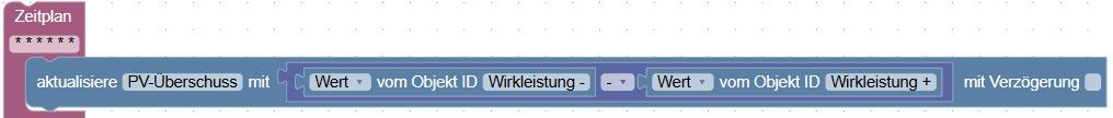

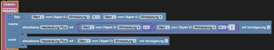

                  aber wenn ich Überschuss habe schaltet mir das Script nicht nach oben, ich habe dann keine Zuschaltung der Heizung, Der SMA gibt dies mit 2 Werten aus also 2 Verschiedenen Objekten.
                  Ich habe ein Script dazu gelegt das rechnet sobald ich in Negativen Bereich komme

                        @solardach sagte: Was macht er im Detail ?
                        Er verhindert eine Mehrfachauslösung des Timeouts, da sich der Timeout bei Mehrfachauslösung nicht mehr stoppen lässt. Der Timeout muss erst ablaufen oder gestoppt werden, damit er erneut gestartet werden kann. Blockly setzt bei Ablauf die Timer-Variable automatisch auf null.

                            @solardach sagte: Ich dachte die Mehrfachauslösung des Timeouts wird durch den "stop timeout" Block verhindert.
                            Der "stop timeout" greift im gezeigten Blockly nur, wenn der Überschuss <= 800 W ist. Ändert sich der Überschuss im Bereich größer 800 W (z.B. von 801 auf 802 W), würde ohne die Sperre der Timeout mehrfach ausgelöst.
                            So wie es @Bernhard-2 programmiert hat mit "stop timeout" vor "Ausführen timeout", läuft bei schnellen Triggern der Timeout nie ab, da er vorher immer wieder gestoppt und neu gestartet wird.

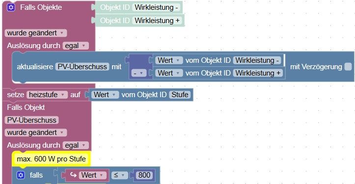

                              @paul53 ich habe es hinbekommen und passt auch soweit. Ich habe ein anderes Script geschrieben das mir Positiv und Negative Wirkleitung errechnen können somit Funktioniert auch Dein Script hervorragend und passt auch soweit
                              Vielen Dank für Deine große Hilfe das ist wirklich Perfekt wie es nun läuft
                              paul53P 1 Reply Last reply
                              • B Bernhard 2
                                @bernhard-2
                                Weshalb so kompliziert?
                                Das liefert das gleiche Ergebnis:
                                Weshalb eine Hysterese von 900 W, wenn die maximale Leistung 600 W pro Stufe beträgt?
