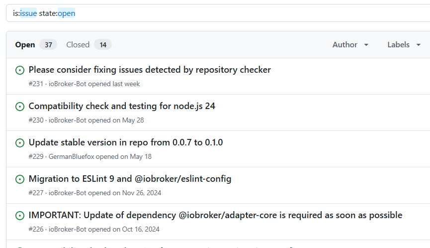

                    @saugimanni said in Midea Klimaanlagen ohne Cloud steuern:
                    Seit nun ca. 1 Woche gibt es massive Probleme , dass sich der Adapter nicht mehr mit der Cloud verbindet und meldet ( zu viele gescheiterte Verbindungsversuche ) . Selbst wenn ich den Adapter 1 Tag deaktiviere, verbindet er sich dann beim Neustart kurz , geht aber nach kurzer Zeit wieder auf gelb und meldet dann später wieder - zu viele Fehlversuche.
                    Ein Issue hast du zu deinem Problemen aber nicht eröffnet? Wär bei Problemen / Fehlern eigentlich sinnvoll:
                    Support Repositoryverwaltung.
