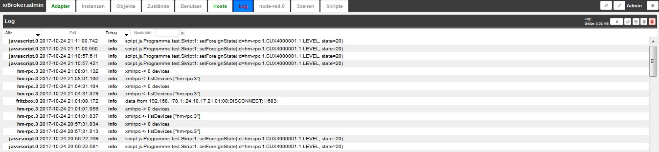

    Hallo Leute,
    habe gerade versucht mit Blocky ein "Statusdisplay" zu simulieren, wenn ich jetzt z.b. ein Licht anschalte soll auf dem ws2811 die LED1 an gehen. Ich habe es mit einem Nodemcu über CuX eingebunden, kann es in IoBroker auch wunderbar mit dem Level Wert steuern sprich z.B. 10% = Blau 20% = Rot usw… und natürlich 0% = Aus.
    Wenn ich das Programm jetzt so starte, und ich das jeweilige Licht anschalte geht meine LED auch an, nur wenn ich das Licht ausschalte geht die LED nicht mehr aus, sondern setzt den Wert wie in meinem Beispiel wieder auf den Wert 20%.
    Könnte mir jemand erklären warum das so ist?

      Deine falls Abfrage ergibt keinen Sinn, da müsste stehen Wert des objects = war baue also Mal den logic Baustein ein
      Noch ein extra Tipp, Benutze geändert anstatt aktualisiert er braucht ja nur den Wert zu setzen wen der Status geändert wurde (auch wegen duty cycle nicht unnötig schalten)

          Du musst den Wert war Vergleichen mit den Status deines Gerätes.
          Hier Mal ein Beispiel aus der docu
          ~~![](</s><URL url=)<link_text text="https://uploads.tapatalk-cdn.com/201710 ... 63e30d.jpg">https://uploads.tapatalk-cdn.com/20171024/24653af65d2f9156695669821563e30d.jpg</link_text>" />
          Vor dem = fügst du das object ein "Wert von object", diesen Baustein klickst du an und selektierst dein Gerät und den Wert state der auf true oder false überprüft werden sollte.
