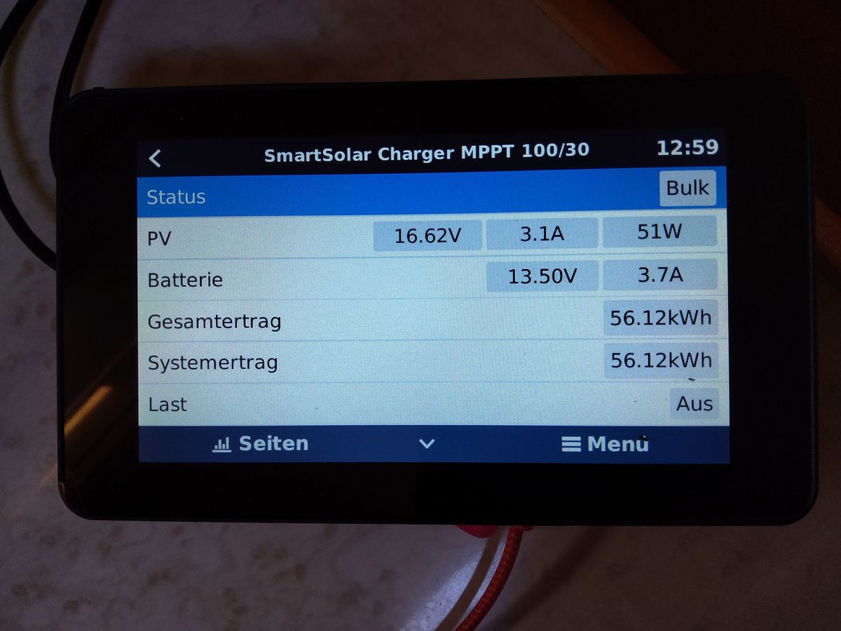

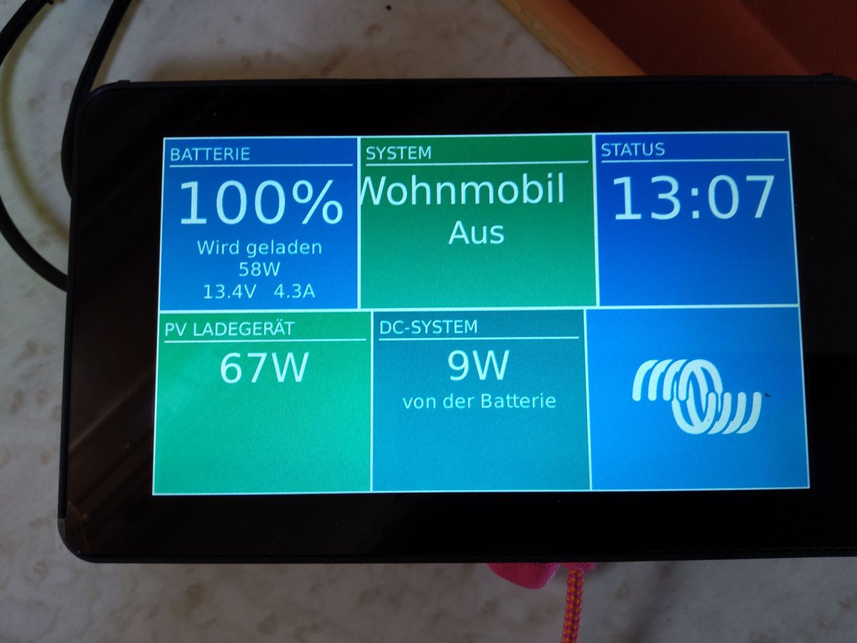

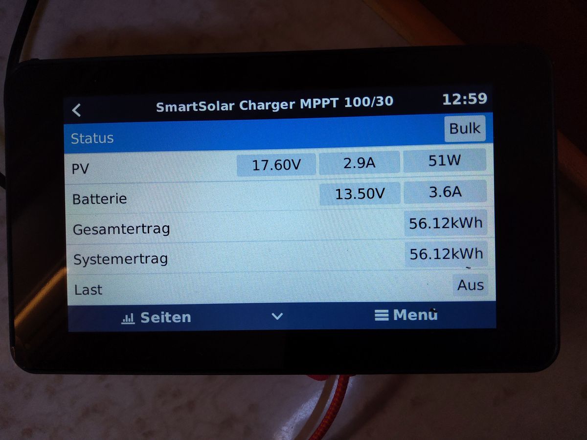

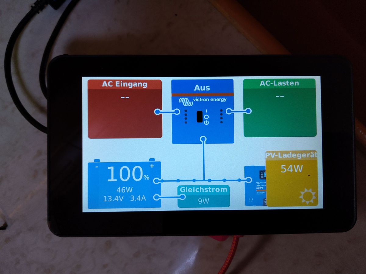

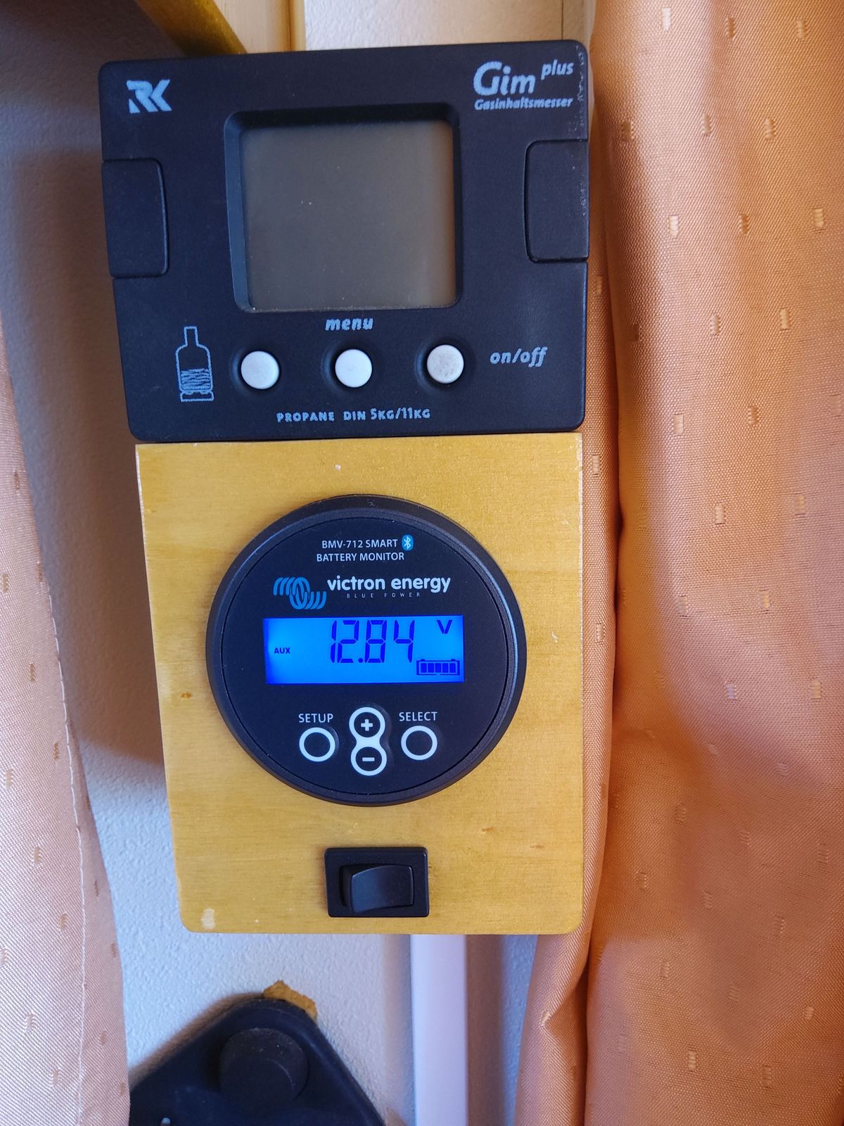

                                In der Zwischenzeit habe ich "mal eben" ein VenusOS aufgesetzt und im Wohnmobil an den Standalone MPPT geklemmt um das von @Laser geplante Szenario halbwegs nachvollziehen zu können.
                                Leider habe ich dort keine ioBroker Installation.
                                ich hoffe, dass ich auch die Aspekte von @Dieter_P und @klassisch richtig verstanden und ansatzweise einbauen konnte.
                                leider sind die Fotos im Moment nicht verfügbar.
                                Dann habe ich noch einen BMV 512
                                über einen zweiten ve.direct2USB angeschlossen.
                                sieht dann so aus
                                unter den Einstellungen des MPPT
                                sehe ich nur den Status, keinerlei Einstellungen

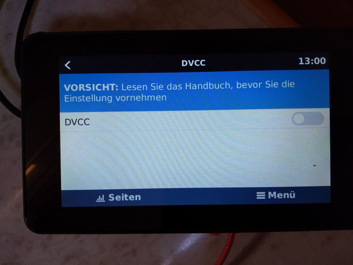

                                Das DVCC ist standardmäßig deaktiviert

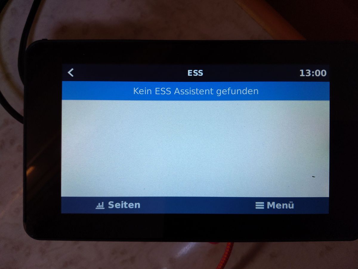

                                und für das ESS
                                benötigt es einen Assistenten
                                wenn ich das richtig in Erinnerung habe, befindet der sich auf dem Multiplus, den es hier nicht gibt
