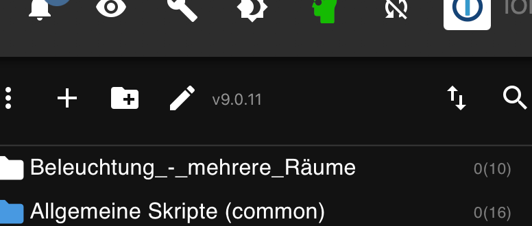

        Gibt im Skriptadapter ne Suchfunktion über alle skripte:
        rechts auf dem bild

          Ah, ok. da suche ich dann nach dem Namen vom alias oder?

              Nach der ID musst du suchen - aber mcm hat da einen Punkt.
