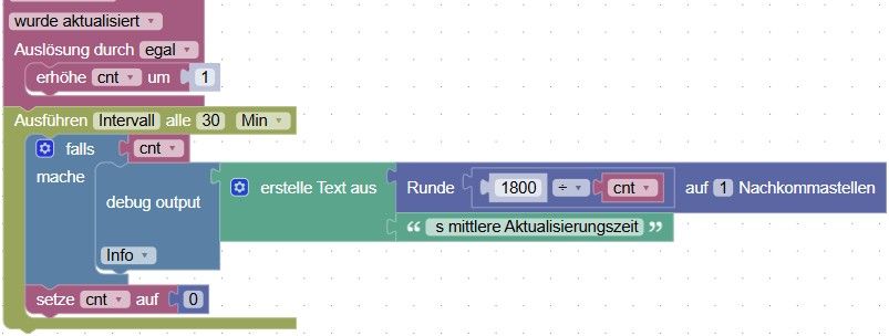

      @amutep
      Versuche es mal so.
      Wichtig - ich hab nicht die durchschnittliche Änderungszeit berechnet, um dem Problem DIV/0 zu entgehen - das überlasse ich Dir. Das Skript gibt die Anzahl der Änderungen in den letzten 30 Minuten heraus, jeweils immer wenn sich der DP ändert.
      A.
      p.s. Nein, ich poste das nicht als XML. Beim Nachbau kannst du versuchen das Skript nachzuvollziehen.

        @amutep sagte: durchschnittliche Aktualisierungzeit, der letzten 30 Minuten
        Wenn es alle 30 Minuten ausreicht:

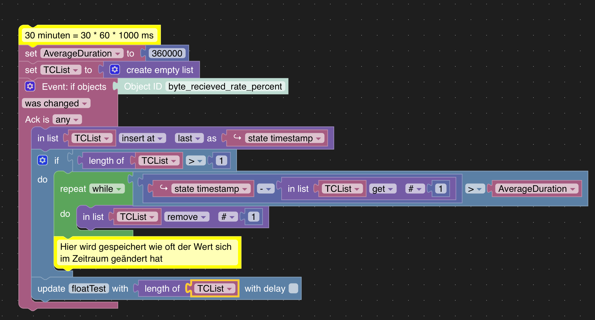

              also ich habe es hinbekommen das die werte gezählt werden aber was nach der eingestellten zeit passiert versteh ich nicht. habe es mal auf 120 000 (ms?) gestellt und dann ist der FloatTest Wert nicht mehr bei jedem neuen mqtt wert angestiegen.
              Der Wert schwankt jetzt zwischen 10 und 13 heist das jetzt das in 2 min nur 10-13 Werte ankommen?
              und wie kommst du auf die 360000?

                @amutep sagte in Durschnittliche Aktualisierungszeit berechnen:
                Ja.
                Das ist die Kombination eines Schreib und eines Denkfehlers - es sollten 60 Minuten sein, und hätten damit 3600000 sein müssen - die eine 0 ist unter gegangen.
                A.
