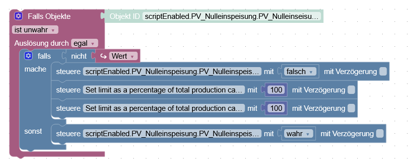

    Ich möchte über Vis, über einen Schalter, zwei Skripte gleichzeitig auschalten und wenn ich den Schalter wieder bediene, an schalten. Leider kann ich in Vis keine 2 Skripte mit einem Schalter schalten. (Zumindest weis ich nicht wie)
    Mein Blockly schaut so aus:
    Mit diesem kann ich, wenn das 1. Skript unwahr ist das 2 Skript abschalten und ausserdem 2 Datenpunkte auf 100% setzen.
    Das funktioniert in so fern das ich, wenn ich skript 1 abschalte, Skript 2 auch abgeschaltet wir und die 2 Datenpunkte auf 100% gehen.
    Nur wenn ich das erste Skript wieder einschalte wird das 2. nicht wieder mit eingeschaltet.
    (Die Datenpunkte mit den 100% werden durch das einschalten der beiden Skripte wieder verändert.)
    Ich würde also gerne wissen, wie bekomme ich das 2 Skript wieder eingeschaltet?

      @duffy Ich würde einen eigen DP anlegen, der true/false kann und diesen mit einem Schalter aus der vis schalten... und auf diesen DP würde ich das Blockly triggern lassen.. also wenn true , dann mach das, sonst was anders

        Bitte keine Scripte de- und aktivieren. Es ist immer besser mit eigenen Datenpunkten und Triggern zu arbeiten. Alles andere kann zu einem komischen Verhalten führen, wenn mal die Instanz neu gestartet wird.
        Ich habe es selbst erlebt, dass sich dann Scripte selbstständig aktiviert haben. Ich arbeite seit Jahren deswegen nur noch mit Datenpunkten und Triggern.

            @duffy sagte: wenn ich das erste Skript wieder einschalte wird das 2. nicht wieder mit eingeschaltet.
            Du triggerst auf "ist unwahr", also nicht beim Aktivieren des Skripts. Ändere den Trigger auf "wurde geändert".

              Und schoh gehts.
              Danke für deinen Support.
