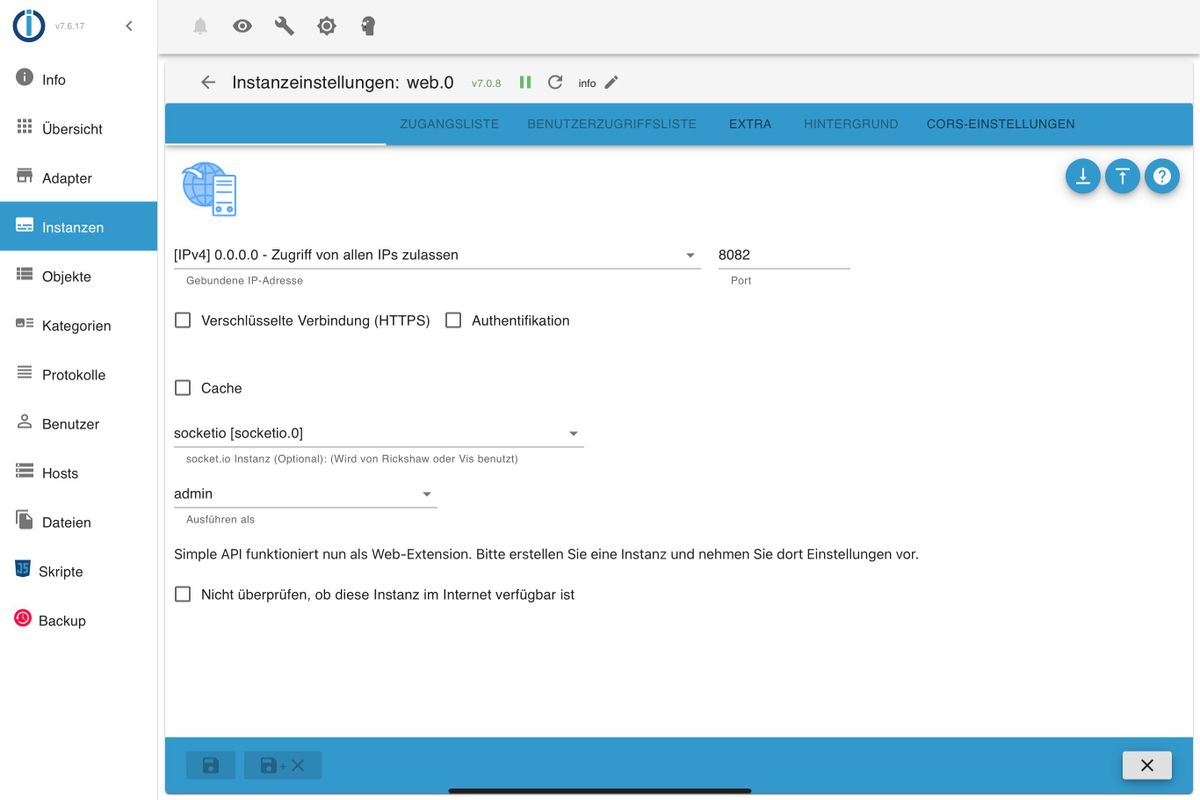

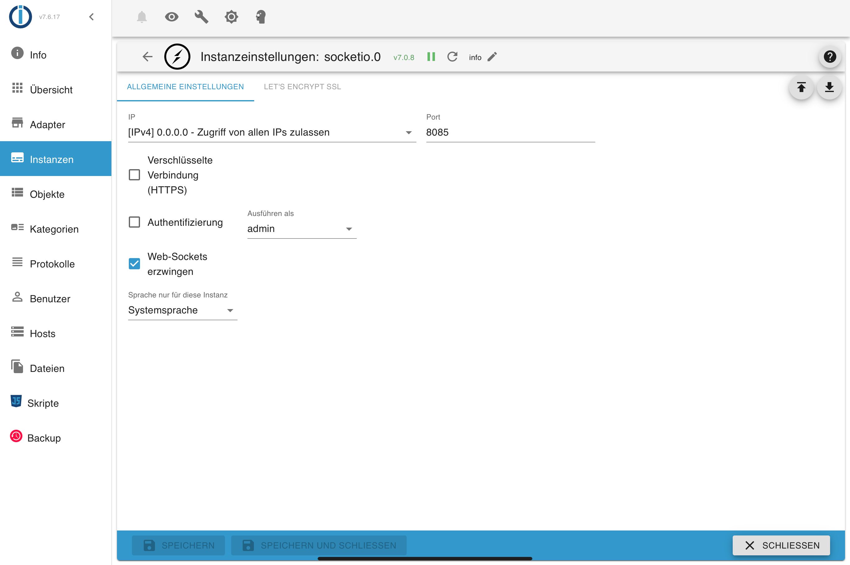

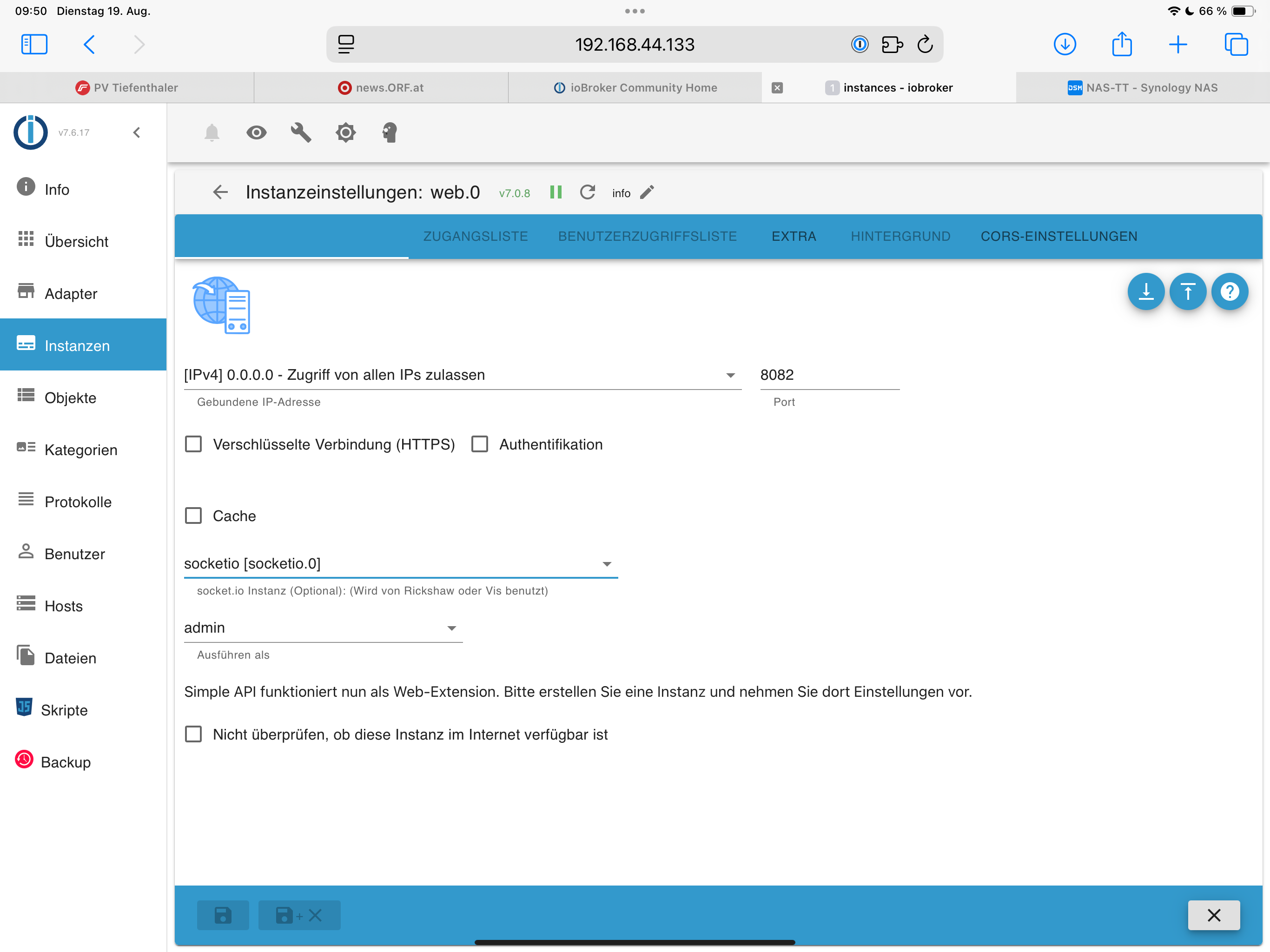

    Maunty
    Ich musste meine Installation Restoren und habe nun keinen Zugriff mehr auf VIS. Der Browser sagt dass die Seite nicht erreichbar ist.
    Auch eine Neuinstallation des VIS und Web brachte keine Änderung. Irgendetwas habe ich wohl falsch eingestellt.
    Bitte um eure Hilfe.
    Hier meine Einstellungen. Wenn ihr nochwas braucht bitte melden.
    DANKE !

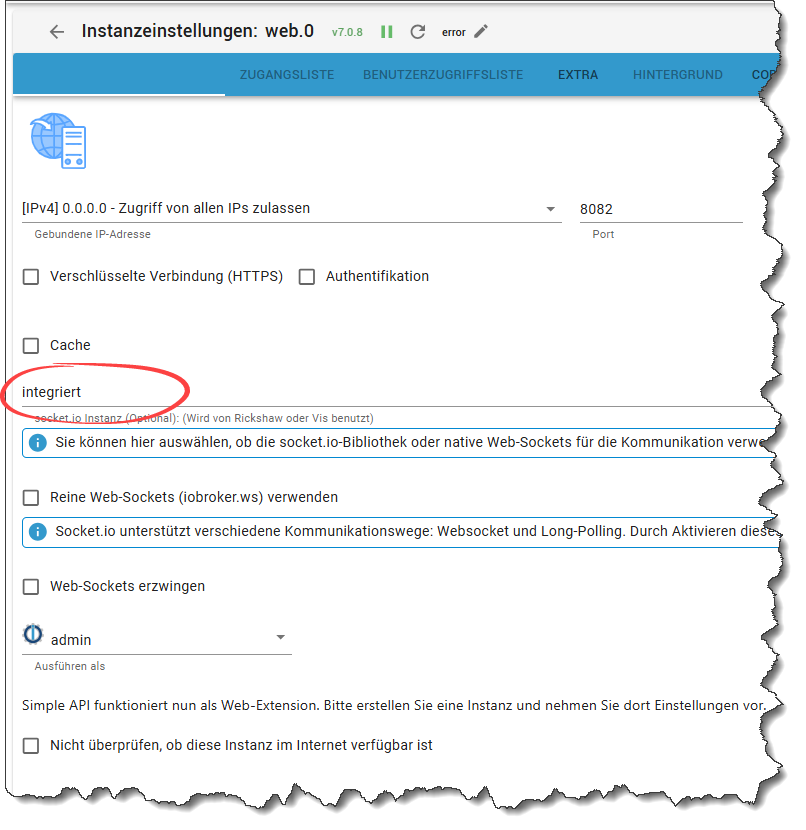

      Codierknecht
      @maunty
      Warum nicht das integrierte SocketIO?

        @maunty sagte in VIS nicht mehr erreichbar nach Restore und Neuinstallation:
        und was sagt das log?
        was sagt iob diag
        Welche Seite rufst du wie auf?

          Maunty
          @codierknecht dh. ich könnte das Socket.io löschen. Welcher Adapter hat dies integriert ?

            Maunty
            Ich versuche die Seite 192.xx.xxx.xx:8082 aufzurufen.
            Habe jetzt auch das web.o auf integriert und "Reine Web-Sockets angekreuzt
            Im log bekomme ich keine Fehlermeldung, der web.o berichtet http server listening on Port 8082

            • M Maunty
              Deine lokalen IP's brauchst Du nicht zu anonymisieren. Die sehen bei uns allen gleich aus.
              Hast Du Port 8082 im Container nach außen gemappt?
              HmIP|ZigBee|Tasmota|Unifi
              Zabbix Certified Specialist
              • CodierknechtC Codierknecht
                Maunty
                @codierknecht Vielen vielen Dank, der Port war nicht gemappt, meine Güte bin ich doof.
