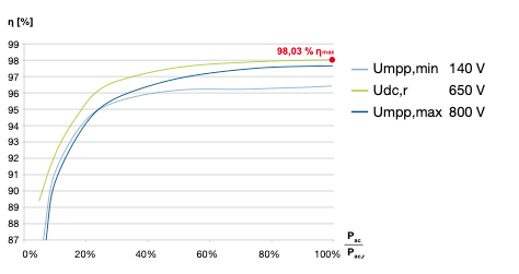

                                  FernetMenta
                                  @sral74 Ich denke nicht, dass man das der Effizienz zuschlagen darf. Nehmen wir mal an, dass deine Anlage 6 Monate in Betrieb ist, also ca. 180 Tage. Nehmen wir die Nacht mit 10 Stunden an und einen Eigenverbrauch des WR mit 80W. Das wären 144 kWh, die der WR verbraten hat. Nur dafür, dass er läuft.
                                  FernetMentaF 1 Antwort Letzte Antwort
                                  • FernetMentaF FernetMenta

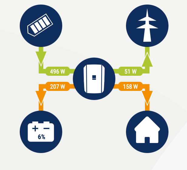

                                    FernetMenta
                                    schrieb am zuletzt editiert von FernetMenta
                                    Hier sieht man, dass 496 rein gehen, aber nur 416 raus. Ich vermute, dass der WR die vebleibenden 80W verbrät.
                                    S 1 Antwort Letzte Antwort

                                      @fernetmenta lt. Datenblatt braucht der g3 eigentlich nur 5Watt standby
                                      • S sral74
                                        FernetMentaF Offline
                                        FernetMenta
                                        @sral74 Ja Standby, aber in der Nacht ist der ja nicht Standby, sondern arbeitet mit Batterie und bei niedriger AC Ausgangsleistung. Da geht laut Datenblatt der Wirkungsgrad in den Keller.
                                        P ac ist so bei 200 - 250W bei mir in der Nacht. Nennleistung 7kW. Das ist weit weg vom idealen Wirkungsgrad.
                                        Aus der Perspektive macht der Parameter MinHomeConsumption bei der Batterie viel Sinn.
                                          sral74
                                          @fernetmenta ok, dann sollte das ok sein. Dann kann ich mich über 88% Wirkungsgrad freuen :-D
