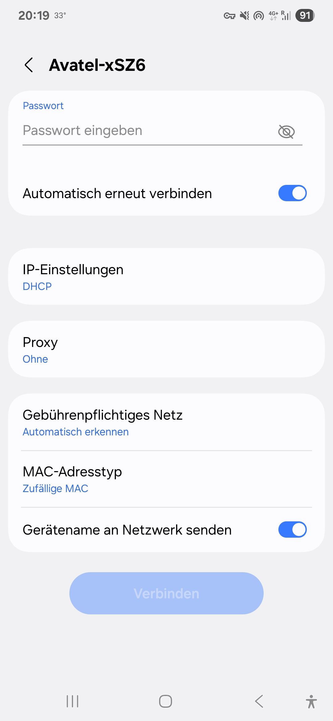

            @wendy2702 das liegt an "Datenschutz" Einstellungen im Handy. Die Dinger bekommen Standardmäßig jedes Mal eine neue MAC Adresse und so dadurch für die Fritzbox immer neue Geräte.
            Mac - Adresse von zufällig auf fest umstellen sollte das Problem lösen.
            Mit billig oder nicht bei. Handy hat das nix zu tun.

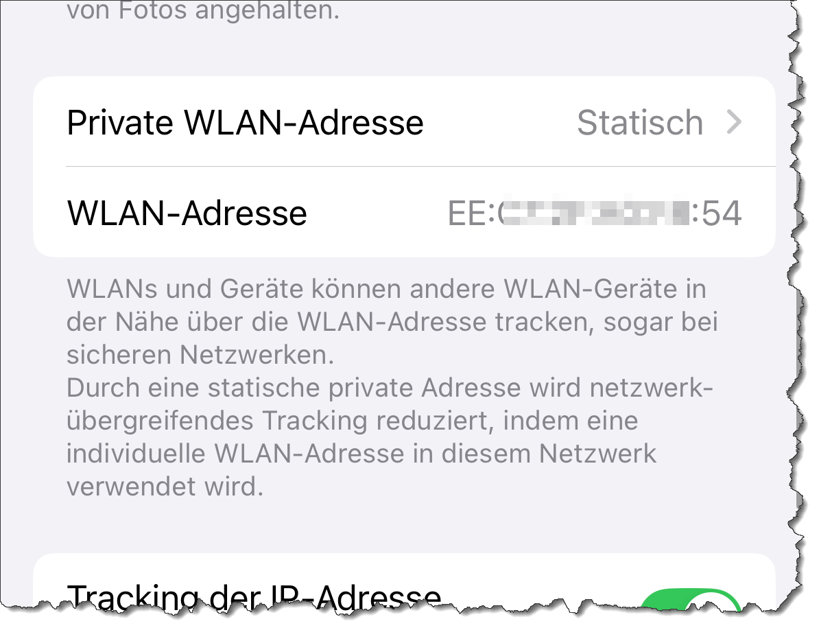

                        Die Geräte bekommen nicht bei jedem Betreten des Netzes eine neue MAC. Aber irgendwann halt schon ... aus welchem Anlass auch immer.
                        Darum habe ich das bei unseren Handys (mit aktuellem iOS) auf "Statisch" umgestellt. Da bleibt die MAC dann tatsächlich fix (für dieses WLAN).

                          Habs jetzt auch nochmal ausprobiert wie auf der Apple Seite beschrieben.
                          Netzwerk im Handy gelöscht und neu aufnehmen lassen . Da gibt es dann ne neue MAC.
                          Aber ich mach es sonst auch so wie Du.

                            @codierknecht sagte in Fritzbox zeigt Billig & Apple Handys nicht richtig an:
                            hab ich auch so bei allen Geräten eingestellt (Android & faules Obst)
