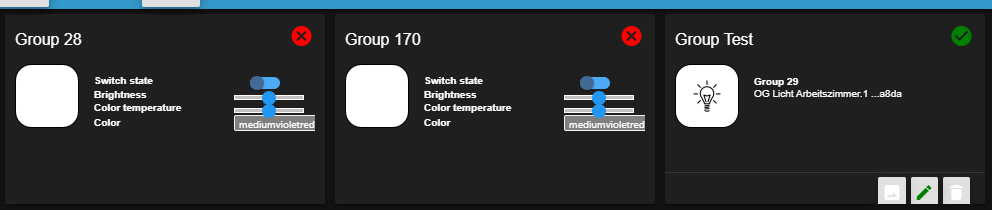

    @chris25 nein, bitte erst einmal eine Gruppe von Hand anlegen und mindestens 1 gerät hinzufuegen:
    Screenshot 2025-08-25 at 21.12.15.png zum anlegen
    dann ein Gerät aussuchen (Lampe oder Steckdose oder so) und da dann
    den button mit dem Stift benutzen.
    Danach schauen ob auch diese Gruppe dann auftaucht
    A.

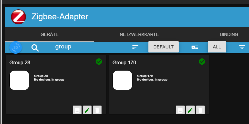

      @chris25 Die Warnmeldungen für die Gruppen 28 und 170 kommen aber weiter ?
      kannst du bitte auch schauen ob die Gruppen in der shepherd.db drin stehen ?
      • Datei /opt/iobroker/iobroker-data/zigbee_0/shepherd.db (eine JSON Datei)
      • Es müsste einen Eintrag geben der dem in der Meldung ähnlich ist.
      A.
      C 1 Reply Last reply
      • AsgothianA Asgothian
        A.
        C Offline
        C Offline
        chris25
        wrote on last edited by chris25
        #43
        @asgothian
        ja die Einträge gibt es dort
        {"id":81,"type":"Group","groupID":170,"members":[{"deviceIeeeAddr":"0xa4c138d5cc53a8da","endpointID":1}],"meta":{}}
        {"id":82,"type":"Group","groupID":28,"members":[],"meta":{}}
        {"id":83,"type":"Group","groupID":29,"members":[],"meta":{}}
        Das sind die Logs dazu. Die neue Gruppe mit der GroupID 29 taucht da nicht auf.
        zigbee.0
        2025-08-25 21:43:20.305	warn	get devices: strange device: {"type":"group","mapped":{"_events":{},"_eventsCount":0,"databaseID":81,"groupID":170,"_members":[{"_events":{},"_eventsCount":0,"deviceID":256,"inputClusters":[3,4,5,6,1794,2820,57344,57345,0],"outputClusters":[25,10],"profileID":260,"ID":1,"clusters":{"57344":{"attributes":{"53251":"AAAA"}},"genBasic":{"attributes":{"65503":"Aζ/\u0016","65506":54,"65508":0,"65534":0,"modelId":"TS0001","manufacturerName":"_TZ3000_46t1rvdu","powerSource":1,"zclVersion":3,"appVersion":70,"stackVersion":0,"hwVersion":1,"dateCode":""}},"genOnOff":{"attributes":{"onOff":0,"onTime":0,"offWaitTime":0,"moesStartUpOnOff":2}},"manuSpecificTuya_3":{"attributes":{"53248":0,"53249":0,"53250":0,"53251":0,"53252":0,"53253":0,"switchType":1}}},"deviceIeeeAddress":"0xa4c138d5cc53a8da","deviceNetworkAddress":51931,"_binds":[{"cluster":6,"type":"endpoint","deviceIeeeAddress":"0x00212effff053c18","endpointID":1}],"_configuredReportings":[{"cluster":6,"attrId":0,"minRepIntval":0,"maxRepIntval":3600,"repChange":0}],"meta":{},"pendingRequests":{"sendInProgress":false,"id":1,"deviceIeeeAddress":"0xa4c138d5cc53a8da"}}],"meta":{},"toZigbee":[{"key":["state","brightness","brightness_percent","on_time","off_wait_time"],"options":[{"name":"transition","label":"Transition","access":2,"type":"numeric","property":"transition","description":"Controls the transition time (in seconds) of on/off, brightness, color temperature (if applicable) and color (if applicable) changes. Defaults to `0` (no transition).","value_min":0}]},{"key":["color","color_temp","color_temp_percent"],"options":[{"name":"color_sync","label":"Color sync","access":2,"type":"binary","property":"color_sync","description":"When enabled colors will be synced, e.g. if the light supports both color x/y and color temperature a conversion from color x/y to color temperature will be done when setting the x/y color (default true).","value_on":true,"value_off":false},{"name":"transition","label":"Transition","access":2,"type":"numeric","property":"transition","description":"Controls the transition time (in seconds) of on/off, brightness, color temperature (if applicable) and color (if applicable) changes. Defaults to `0` (no transition).","value_min":0}]},{"key":["effect"]},{"key":["transition"]},{"key":["position","tilt"],"options":[{"name":"invert_cover","label":"Invert cover","access":2,"type":"binary","property":"invert_cover","description":"Inverts the cover position, false: open=100,close=0, true: open=0,close=100 (default false).","value_on":true,"value_off":false},{"name":"cover_position_tilt_disable_report","label":"Cover position tilt disable report","access":2,"type":"binary","property":"cover_position_tilt_disable_report","description":"Do not publish set cover target position as a normal 'position' value (default false).","value_on":true,"value_off":false}]},{"key":["occupied_heating_setpoint"],"options":[{"name":"thermostat_unit","label":"Thermostat unit","access":2,"type":"enum","property":"thermostat_unit","description":"Controls the temperature unit of the thermostat (default celsius).","values":["celsius","fahrenheit"]}]},{"key":["tint_scene"]},{"key":["brightness_move","brightness_move_onoff"]},{"key":["brightness_step","brightness_step_onoff"],"options":[{"name":"transition","label":"Transition","access":2,"type":"numeric","property":"transition","description":"Controls the transition time (in seconds) of on/off, brightness, color temperature (if applicable) and color (if applicable) changes. Defaults to `0` (no transition).","value_min":0}]},{"key":["color_temp_step"],"options":[{"name":"transition","label":"Transition","access":2,"type":"numeric","property":"transition","description":"Controls the transition time (in seconds) of on/off, brightness, color temperature (if applicable) and color (if applicable) changes. Defaults to `0` (no transition).","value_min":0}]},{"key":["colortemp_move","color_temp_move"]},{"key":["hue_move","saturation_move"]},{"key":["hue_step","saturation_step"],"options":[{"name":"transition","label":"Transition","access":2,"type":"numeric","property":"transition","description":"Controls the transition time (in seconds) of on/off, brightness, color temperature (if applicable) and color (if applicable) changes. Defaults to `0` (no transition).","value_min":0}]}],"model":"group"},"group":{"_events":{},"_eventsCount":0,"databaseID":81,"groupID":170,"_members":[{"_events":{},"_eventsCount":0,"deviceID":256,"inputClusters":[3,4,5,6,1794,2820,57344,57345,0],"outputClusters":[25,10],"profileID":260,"ID":1,"clusters":{"57344":{"attributes":{"53251":"AAAA"}},"genBasic":{"attributes":{"65503":"Aζ/\u0016","65506":54,"65508":0,"65534":0,"modelId":"TS0001","manufacturerName":"_TZ3000_46t1rvdu","powerSource":1,"zclVersion":3,"appVersion":70,"stackVersion":0,"hwVersion":1,"dateCode":""}},"genOnOff":{"attributes":{"onOff":0,"onTime":0,"offWaitTime":0,"moesStartUpOnOff":2}},"manuSpecificTuya_3":{"attributes":{"53248":0,"53249":0,"53250":0,"53251":0,"53252":0,"53253":0,"switchType":1}}},"deviceIeeeAddress":"0xa4c138d5cc53a8da","deviceNetworkAddress":51931,"_binds":[{"cluster":6,"type":"endpoint","deviceIeeeAddress":"0x00212effff053c18","endpointID":1}],"_configuredReportings":[{"cluster":6,"attrId":0,"minRepIntval":0,"maxRepIntval":3600,"repChange":0}],"meta":{},"pendingRequests":{"sendInProgress":false,"id":1,"deviceIeeeAddress":"0xa4c138d5cc53a8da"}}],"meta":{},"toZigbee":[{"key":["state","brightness","brightness_percent","on_time","off_wait_time"],"options":[{"name":"transition","label":"Transition","access":2,"type":"numeric","property":"transition","description":"Controls the transition time (in seconds) of on/off, brightness, color temperature (if applicable) and color (if applicable) changes. Defaults to `0` (no transition).","value_min":0}]},{"key":["color","color_temp","color_temp_percent"],"options":[{"name":"color_sync","label":"Color sync","access":2,"type":"binary","property":"color_sync","description":"When enabled colors will be synced, e.g. if the light supports both color x/y and color temperature a conversion from color x/y to color temperature will be done when setting the x/y color (default true).","value_on":true,"value_off":false},{"name":"transition","label":"Transition","access":2,"type":"numeric","property":"transition","description":"Controls the transition time (in seconds) of on/off, brightness, color temperature (if applicable) and color (if applicable) changes. Defaults to `0` (no transition).","value_min":0}]},{"key":["effect"]},{"key":["transition"]},{"key":["position","tilt"],"options":[{"name":"invert_cover","label":"Invert cover","access":2,"type":"binary","property":"invert_cover","description":"Inverts the cover position, false: open=100,close=0, true: open=0,close=100 (default false).","value_on":true,"value_off":false},{"name":"cover_position_tilt_disable_report","label":"Cover position tilt disable report","access":2,"type":"binary","property":"cover_position_tilt_disable_report","description":"Do not publish set cover target position as a normal 'position' value (default false).","value_on":true,"value_off":false}]},{"key":["occupied_heating_setpoint"],"options":[{"name":"thermostat_unit","label":"Thermostat unit","access":2,"type":"enum","property":"thermostat_unit","description":"Controls the temperature unit of the thermostat (default celsius).","values":["celsius","fahrenheit"]}]},{"key":["tint_scene"]},{"key":["brightness_move","brightness_move_onoff"]},{"key":["brightness_step","brightness_step_onoff"],"options":[{"name":"transition","label":"Transition","access":2,"type":"numeric","property":"transition","description":"Controls the transition time (in seconds) of on/off, brightness, color temperature (if applicable) and color (if applicable) changes. Defaults to `0` (no transition).","value_min":0}]},{"key":["color_temp_step"],"options":[{"name":"transition","label":"Transition","access":2,"type":"numeric","property":"transition","description":"Controls the transition time (in seconds) of on/off, brightness, color temperature (if applicable) and color (if applicable) changes. Defaults to `0` (no transition).","value_min":0}]},{"key":["colortemp_move","color_temp_move"]},{"key":["hue_move","saturation_move"]},{"key":["hue_step","saturation_step"],"options":[{"name":"transition","label":"Transition","access":2,"type":"numeric","property":"transition","description":"Controls the transition time (in seconds) of on/off, brightness, color temperature (if applicable) and color (if applicable) changes. Defaults to `0` (no transition).","value_min":0}]}],"model":"group"},"name":"Group 170"} from resolveEntity for {"_events":{},"_eventsCount":0,"ID":74,"_endpoints":[{"_events":{},"_eventsCount":0,"deviceID":5,"inputClusters":[0,6,10,25,1281],"outputClusters":[1,32,1280,1282],"profileID":260,"ID":1,"clusters":{},"deviceIeeeAddress":170,"deviceNetworkAddress":0,"_binds":[],"_configuredReportings":[],"meta":{},"pendingRequests":{"sendInProgress":false,"id":1,"deviceIeeeAddress":170}},{"_events":{},"_eventsCount":0,"deviceID":100,"inputClusters":[],"outputClusters":[33],"profileID":41440,"ID":242,"clusters":{},"deviceIeeeAddress":170,"deviceNetworkAddress":0,"_binds":[],"_configuredReportings":[],"meta":{},"pendingRequests":{"sendInProgress":false,"id":242,"deviceIeeeAddress":170}}],"_ieeeAddr":170,"_interviewState":"SUCCESSFUL","_lastSeen":1728654285725,"_manufacturerID":4405,"_networkAddress":0,"_type":"Coordinator","_skipDefaultResponse":false,"_pendingRequestTimeout":0,"_customClusters":{},"meta":{}}
        zigbee.0
        2025-08-25 21:43:20.304	warn	get devices: strange device: {"type":"group","mapped":{"_events":{},"_eventsCount":0,"databaseID":82,"groupID":28,"_members":[],"meta":{},"toZigbee":[{"key":["state","brightness","brightness_percent","on_time","off_wait_time"],"options":[{"name":"transition","label":"Transition","access":2,"type":"numeric","property":"transition","description":"Controls the transition time (in seconds) of on/off, brightness, color temperature (if applicable) and color (if applicable) changes. Defaults to `0` (no transition).","value_min":0}]},{"key":["color","color_temp","color_temp_percent"],"options":[{"name":"color_sync","label":"Color sync","access":2,"type":"binary","property":"color_sync","description":"When enabled colors will be synced, e.g. if the light supports both color x/y and color temperature a conversion from color x/y to color temperature will be done when setting the x/y color (default true).","value_on":true,"value_off":false},{"name":"transition","label":"Transition","access":2,"type":"numeric","property":"transition","description":"Controls the transition time (in seconds) of on/off, brightness, color temperature (if applicable) and color (if applicable) changes. Defaults to `0` (no transition).","value_min":0}]},{"key":["effect"]},{"key":["transition"]},{"key":["position","tilt"],"options":[{"name":"invert_cover","label":"Invert cover","access":2,"type":"binary","property":"invert_cover","description":"Inverts the cover position, false: open=100,close=0, true: open=0,close=100 (default false).","value_on":true,"value_off":false},{"name":"cover_position_tilt_disable_report","label":"Cover position tilt disable report","access":2,"type":"binary","property":"cover_position_tilt_disable_report","description":"Do not publish set cover target position as a normal 'position' value (default false).","value_on":true,"value_off":false}]},{"key":["occupied_heating_setpoint"],"options":[{"name":"thermostat_unit","label":"Thermostat unit","access":2,"type":"enum","property":"thermostat_unit","description":"Controls the temperature unit of the thermostat (default celsius).","values":["celsius","fahrenheit"]}]},{"key":["tint_scene"]},{"key":["brightness_move","brightness_move_onoff"]},{"key":["brightness_step","brightness_step_onoff"],"options":[{"name":"transition","label":"Transition","access":2,"type":"numeric","property":"transition","description":"Controls the transition time (in seconds) of on/off, brightness, color temperature (if applicable) and color (if applicable) changes. Defaults to `0` (no transition).","value_min":0}]},{"key":["color_temp_step"],"options":[{"name":"transition","label":"Transition","access":2,"type":"numeric","property":"transition","description":"Controls the transition time (in seconds) of on/off, brightness, color temperature (if applicable) and color (if applicable) changes. Defaults to `0` (no transition).","value_min":0}]},{"key":["colortemp_move","color_temp_move"]},{"key":["hue_move","saturation_move"]},{"key":["hue_step","saturation_step"],"options":[{"name":"transition","label":"Transition","access":2,"type":"numeric","property":"transition","description":"Controls the transition time (in seconds) of on/off, brightness, color temperature (if applicable) and color (if applicable) changes. Defaults to `0` (no transition).","value_min":0}]}],"model":"group"},"group":{"_events":{},"_eventsCount":0,"databaseID":82,"groupID":28,"_members":[],"meta":{},"toZigbee":[{"key":["state","brightness","brightness_percent","on_time","off_wait_time"],"options":[{"name":"transition","label":"Transition","access":2,"type":"numeric","property":"transition","description":"Controls the transition time (in seconds) of on/off, brightness, color temperature (if applicable) and color (if applicable) changes. Defaults to `0` (no transition).","value_min":0}]},{"key":["color","color_temp","color_temp_percent"],"options":[{"name":"color_sync","label":"Color sync","access":2,"type":"binary","property":"color_sync","description":"When enabled colors will be synced, e.g. if the light supports both color x/y and color temperature a conversion from color x/y to color temperature will be done when setting the x/y color (default true).","value_on":true,"value_off":false},{"name":"transition","label":"Transition","access":2,"type":"numeric","property":"transition","description":"Controls the transition time (in seconds) of on/off, brightness, color temperature (if applicable) and color (if applicable) changes. Defaults to `0` (no transition).","value_min":0}]},{"key":["effect"]},{"key":["transition"]},{"key":["position","tilt"],"options":[{"name":"invert_cover","label":"Invert cover","access":2,"type":"binary","property":"invert_cover","description":"Inverts the cover position, false: open=100,close=0, true: open=0,close=100 (default false).","value_on":true,"value_off":false},{"name":"cover_position_tilt_disable_report","label":"Cover position tilt disable report","access":2,"type":"binary","property":"cover_position_tilt_disable_report","description":"Do not publish set cover target position as a normal 'position' value (default false).","value_on":true,"value_off":false}]},{"key":["occupied_heating_setpoint"],"options":[{"name":"thermostat_unit","label":"Thermostat unit","access":2,"type":"enum","property":"thermostat_unit","description":"Controls the temperature unit of the thermostat (default celsius).","values":["celsius","fahrenheit"]}]},{"key":["tint_scene"]},{"key":["brightness_move","brightness_move_onoff"]},{"key":["brightness_step","brightness_step_onoff"],"options":[{"name":"transition","label":"Transition","access":2,"type":"numeric","property":"transition","description":"Controls the transition time (in seconds) of on/off, brightness, color temperature (if applicable) and color (if applicable) changes. Defaults to `0` (no transition).","value_min":0}]},{"key":["color_temp_step"],"options":[{"name":"transition","label":"Transition","access":2,"type":"numeric","property":"transition","description":"Controls the transition time (in seconds) of on/off, brightness, color temperature (if applicable) and color (if applicable) changes. Defaults to `0` (no transition).","value_min":0}]},{"key":["colortemp_move","color_temp_move"]},{"key":["hue_move","saturation_move"]},{"key":["hue_step","saturation_step"],"options":[{"name":"transition","label":"Transition","access":2,"type":"numeric","property":"transition","description":"Controls the transition time (in seconds) of on/off, brightness, color temperature (if applicable) and color (if applicable) changes. Defaults to `0` (no transition).","value_min":0}]}],"model":"group"},"name":"Group 28"} from resolveEntity for {"_events":{},"_eventsCount":0,"ID":60,"_endpoints":[{"_events":{},"_eventsCount":0,"deviceID":5,"inputClusters":[0,10,25],"outputClusters":[1,32,1280],"profileID":260,"ID":1,"clusters":{},"deviceIeeeAddress":28,"deviceNetworkAddress":0,"_binds":[],"_configuredReportings":[],"meta":{},"pendingRequests":{"sendInProgress":false,"id":1,"deviceIeeeAddress":28}},{"_events":{},"_eventsCount":0,"deviceID":100,"inputClusters":[],"outputClusters":[33],"profileID":41440,"ID":242,"clusters":{},"deviceIeeeAddress":28,"deviceNetworkAddress":0,"_binds":[],"_configuredReportings":[],"meta":{},"pendingRequests":{"sendInProgress":false,"id":242,"deviceIeeeAddress":28}}],"_ieeeAddr":28,"_interviewState":"SUCCESSFUL","_lastSeen":null,"_manufacturerID":4405,"_networkAddress":0,"_type":"Coordinator","_skipDefaultResponse":false,"_pendingRequestTimeout":0,"_customClusters":{},"meta":{}}
        AsgothianA 1 Reply Last reply

          @chris25 das passt schon. Die neue Gruppe ist 29, die Gruppe 28 gab es schon vorher.
          Trotzdem ist mir nicht klar warum diese Gruppen nicht sauber erkannt werden.
          Kannst du bitte nochmal eine Gruppe anlegen, und dabei gezielt die ID 1 vergeben ? Auch hast du das Gerät der Gruppe 170 hinzugefügt, nicht zu der neu angelegten.
          Bitte auch prüfen ob du das Gerät über die Gruppe 170 schalten kannst - Wichtig - der Status im Adapter wird sich durch Schalten über die Gruppe nicht ändern - du musst das gerät selber anschauen.

                  #48
                  @asgothian
                  Okay... das ist jetzt sehr komisch, ich habe alle 4 Gruppen gelöscht und den Adapter neu gestartet. Die 2 von mir angelegten Gruppen sind weg. Die Gruppen 28 & 170 kommen allerdings von alleine wieder :(
                  1 Reply Last reply

                    @chris25 sagte in Zigbee Adapter zeigt keine Geräte mehr an:
                    @asgothian
                    Das ist leider nicht so komisch wie es scheint. die genauen Hintergründe habe ich noch nicht vollständig heraus bekommen, aber es scheint so das bestimmte Geräte selbstständig Gruppen anlegen. Manche beim Pairing, manche bei der Konfiguration, andere immer wenn die Gruppe nicht existiert.
                    Da der Adapter selber keine Liste von Gruppen verwaltet, sondern immer alle vom Herdsman gemeldeten Gruppen verwaltet kommen diese wieder. Bei den Geräten die ich im Einsatz habe passiert das immer dann wenn ich eine Ikea Fernbedienung anlerne - dann bekomme ich die Ikea Gruppe (901)
                    Ich bin sowieso dabei das Thema Gruppen zu überarbeiten - das kommt dann mit der 3.1. Vielleicht finde ich da eine entsprechend passende Lösung.
                    Kannst du bitte nochmal einen (letzten) Test machen - bitte genau in dieser Reihenfolge:
                    • per JS Skriptstub die beiden Gruppen löschen (Skript ist beiliegend)
                    • Adapter anhalten
                    • shepherd.db ueberpruefen ob die Gruppen wirklich weg sind
                    • Adapter starten
                    Wichtig ist das in diesem gesamten Ablauf weder das Zigbee-Tab noch die Zigbee-EInstellungen geöffnet werden / sind.
                    sendTo('zigbee.0', 'deleteGroup', '28');
                    sendTo('zigbee.0', 'deleteGroup', '170');
                    A.

                      @asgothian
                      Ikea Fernbedienungen habe ich auch im Einsatz, vielleicht kommen die Gruppen davon ?
                      Ich habe die beiden Gruppen per JS gelöscht, in der shepherd.db sind sie ebenfalls weg. Nach einem Adapter Neustart tauchen sie weder in der Liste mit den Geräten noch in den Objekten von Zigbee auf. Der Fehler für die beiden Gruppen kommt allerdings leider immer noch wenn ich mir die Geräteliste anzeigen lasse :(
                      Edit: die beiden Gruppen tauchen nach einem zweiten Neustart des Adapters wieder auf in der UI, in den Objekten und in der shepherd.db auf.
                        @asgothian
                        Nein, Ikea nutzt eigentlich immer die Gruppe 901
                        Ärgerlich - irgendwer legt diese Gruppen also an.
                        Damit weiss ich bescheid, aber noch nicht was zu tun ist - ich bräuchte dringend eines der Geräte welches dafür verantwortlich ist.

                          @asgothian
                          ich würde dir sehr gerne helfen und die Infos dazu liefern. Lässt sich das irgendwie rausfinden welche Geräte diese beiden Gruppen anlegen ? Das komische ist auch, dass keine Geräte den Gruppen zugeordnet sind.
                            @asgothian
                            Leider ist das nicht so einfach. Ich gehe im Moment davon aus das beliebige Fernbedienungen / Steuergeräte dieses Verhalten zeigen können. Kannst du mal eine Liste von Gerätetypen posten die bei Dir im Netz sind, wobei du Geräte der folgenden Hersteller erst einmal ausklammern kannst:
                            • Ikea
                            • Philips / Hue
                            • Aqara
                            • Innr
                            Auch kannst du alle Leuchtmittel und Steckdosen auslassen - die sind eher nicht verantwortlich.
                            Das kein Gerät der Gruppe zugeordnet ist ist soweit auch ok. Das ist bei allen automatisch generierten Gruppen der Fall.

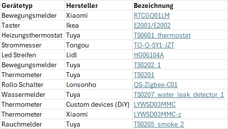

                              @asgothian
                              anbei die Liste mit den Geräten
                              Ich vermute, dass LYWSD03MMC oder LYWSD03MMC-z die Probleme bereiten könnten ? Eins dieser Geräte hatte die in den vorherigen Logs auch Sorgen bereitet. Das sind Xiaomi BLE Thermometer auf Zigbee umgeflashed.
                              zigbee.0 2025-08-25 16:14:16.215 warn DeviceConfigure:0xa4c13888969a5dec LYWSD03MMC Failed to configure. --> Bind 0xa4c13888969a5dec/1 msTemperatureMeasurement from '0x00212effff053c18/1' failed (Status 'TABLE_FULL')

                                @chris25 Hmm.. ich hab da eher den Tongou oder den Rauchmelder im Verdacht. die Thermometer haben eigentlich keinen Grund zu dem Gruppen-kram.
                                Mit dem Tongue könntest Du für mich noch etwas testen:
                                Lt. Beschreibung kann das poll-intervall eingestellt werden. Da wäre mal interessant ob das via den Options für das Gerät (analog zum BWM) geht. (via measurement_poll_intervall mit einer Zahl zwischen 1 und 60
                                Auch die anderen Optionen die bei Z2M angegeben sind können funktionieren - ich hab einfach zu wenig devices mit so Optionen.
                                A.
                                Nachtrag: Um die Option zu aktivieren müsstest du dem Gerät vom ioBroker einen Befehl senden, sprich in diesem Fall einfach mal den Anzeigemodus (indicator mode) umsetzen - dann schaltest Du deinen Stromkreis nicht ab :)
                                A.

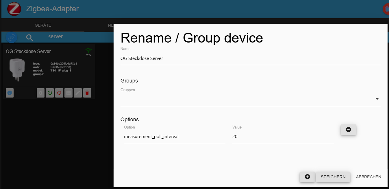

                                  @asgothian
                                  Habe es mit einer Steckdose probiert die diese Option hat, leider lässt sich damit das Intervall nicht beeinflussen, die Daten werden unabhängig vom Wert nur jede Minute gezogen.

                                    @chris25 hattest du die Steckdose geschaltet nachdem du die Option eingetragen hast ?

                                      @asgothian
                                      Ja hatte den Wert von power_outage_memory hin und her gewechselt

                                        @chris25 welche Steckdose, welche option genau hast du gesetzt ?

                                          @asgothian
                                          Tuya TS011F_plug_3 mit der Option measurement_poll_interval
