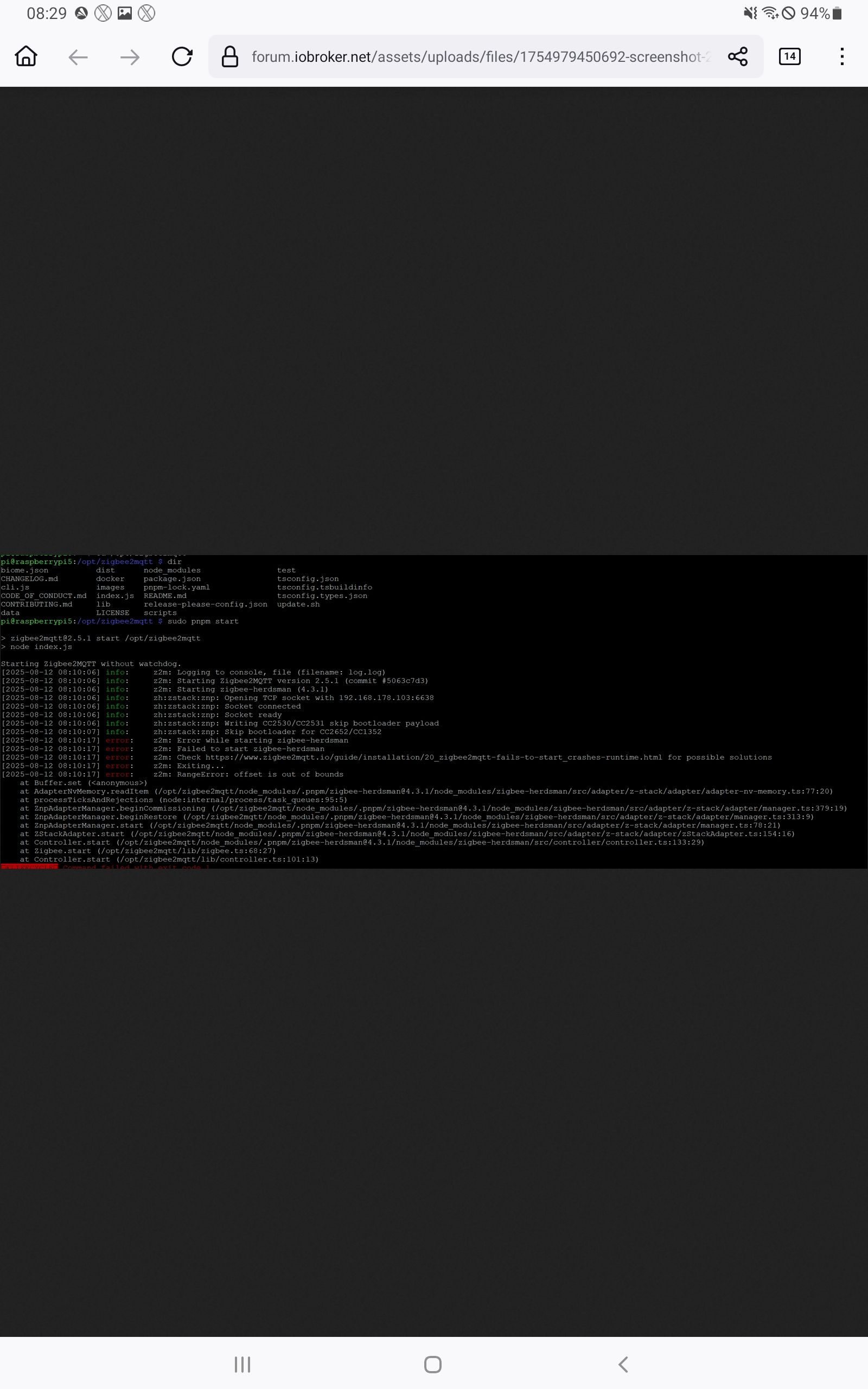

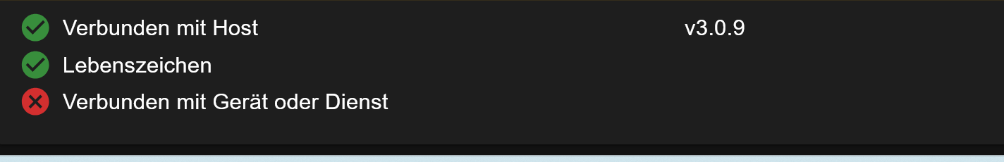

    ich habe das Problem das mein z2m nach dem update auf das neue nodejs nicht mehr starten will.
    siehe Bilder

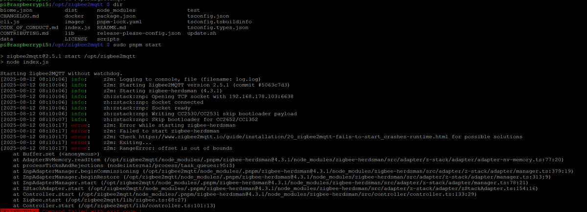

    bei putty abe ich nach cd opt/zigbee2mqtt1 dieses ergebniss erhalten.
    wie bekomme ich nun mein z2m wieder zum laufen

        @mico du musst das projekt neu bauen .. oder installier die 2.6.0 dann wird automatisch neu gebaut

          To update Zigbee2MQTT to the latest version, execute:
          # Run the update script from the Zigbee2MQTT directory
          cd /opt/zigbee2mqtt
          ./update.sh
          Quelle: https://www.zigbee2mqtt.io/guide/installation/01_linux.html#optional-running-as-a-daemon-with-systemctl
          Das Update lief bei mir gerade sauber duch.
