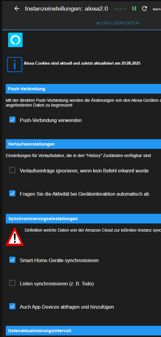

        @matze55 ich hab das gleiche Problem, kannst du mich erleuchten.

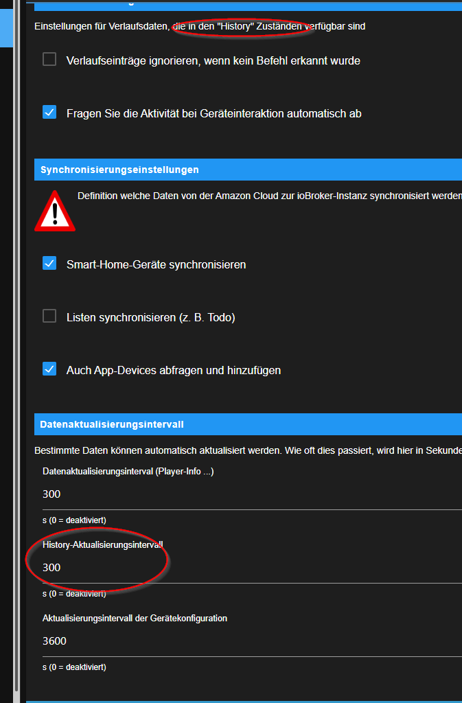

            @crunchip naja meine history Einträge sind halt leer. Und egal was ich bis jetzt eingestellt habe. Es hat sich nix geändert.
            Is die Push Verbindung bei dir aktiv? Meine Aktualisierungsintervalle sind auf den gleichen Werten.

              @housemeister-0 sagte in Einstellung Alexa:
              ja
                Alle? Oder meinst du alexa2.0.History.summary?

                  @dr-bakterius alles bis auf den DP Creation Time.
                  Hatte jetzt seit gestern mal die Push Verbindung deaktiviert. Jetzt stehen da Werte.
