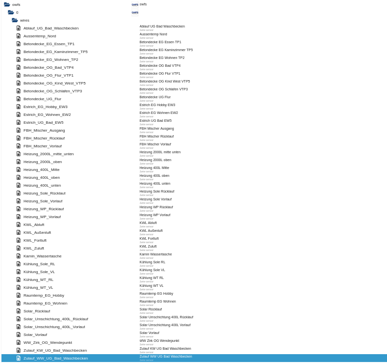

    Nun habe ich nachdem KNX ebenfalls läuft festgestellt das mittels Skripte die Heizungsanlage angesteuert wird.
    Diese Skripte greifen zur Steuerung wiederum auf Temperatursensor Daten zurück die mittels 1-Wire Sensoren erfasst werden.
    Im Schaltschrank sind zwei LinkUSB über ein USB Hub angeschlossen. Dieses ist wiederum mit meinem Rechner NUCi3BEK verbunden.

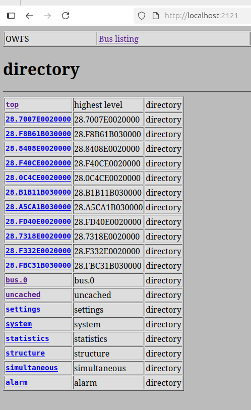

    Dann habe ich mir es im Browser angesehen und wie beschrieben die zwei Fake Sensoren gefunden.
    Nun die Datei modifiziert: -> Ich denke aber nicht korrekt

                    Majorkamy
                    @thomas-braun
                    Danke Thomas
                    Das hat schonmal geholfen. Die ersten 11 Sensoren sind sichtbar
                    # USB device: DS9490
                    server: usb = all
                    server: device = /dev/serial/by-id/usb-FTDI_FT232R_USB_UART_A7009I1K-if00-port0
                    ggfs muss ich noch mal an der Device Art usw. spielen
                    Laut Iobroker müssen es eigentlich 43 sein
                    Erkennen tut er jedoch nur die 11 im OWFS und auch nur deren Daten erscheinen im IoBroker
                    Wenn wer noch eine Idee hat, wäre ich dankbar.

                        Majorkamy
                        @majorkamy
                        Hallo, ich habe nun alle Signal wieder im System
                        Ich habe mich nochmal durch diverse Quellen gehangelt
                        Folgendes zusätzliche Device Zuordnung war nötig.
                        Verstanden habe ich es jedoch leider nicht.
                        #server: usb = all
                        server: device = /dev/ttyUSB0
                        Thema kann dann jedoch geschlossen werden.
                        Nun heißt es nur noch die VIS wiederherstellen....
