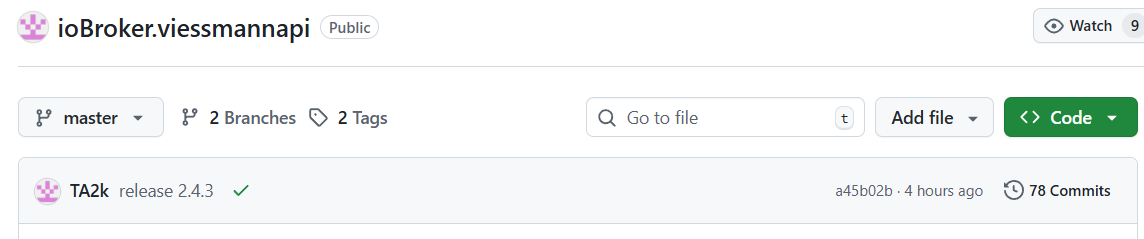

              TA2k hat übrigends ein Update des Adapters auf 2.4.3 im Github hochgeschoben.
              Jetzt läufts wieder .... :D

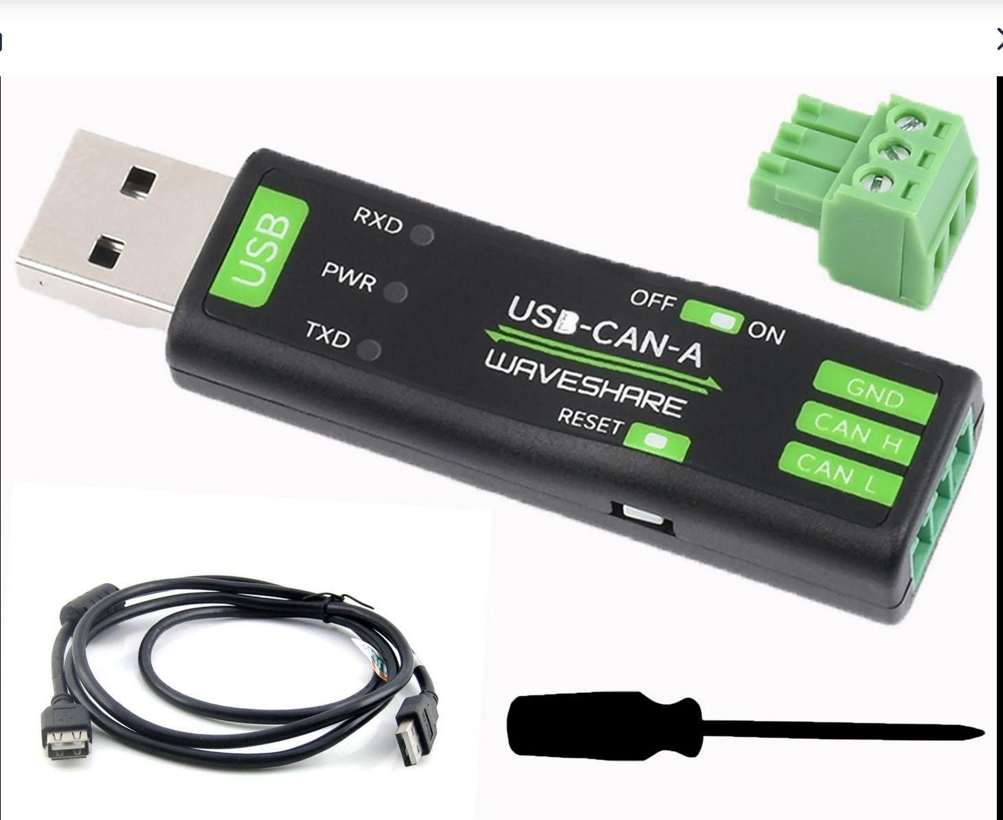

                    Du benötigst lediglich einen sog. USB2CAN-Converter für rund 30€. Der Lohn: im Gegensatz zu Viessmann bekommst du eine sichere Versorgung mit Daten aus deiner Anlage.

                      @legro
                      Moin,
                      aber du mußt doch den Adapter dann an den IOBroker stöpseln - oder?
                      Also entweder das Serielle Kabel gaaanz lang machen, oder das USB-Kabel.
                      War da nicht mal was mit 10m bei seriell ?? - Da wirds knapp bei mir (aber nicht unmöglich)
                      Der steht bei mir auber einige Meter weiter weg. 😲

                        @friedhofsblond sagte in ViessmannAPI seit 5.8. keine Datenaktualisierung:
                        Grundsätzlich sollte das serielle Kabel verlängert werden.
                        Bei RS485 kann das z.B. auch 100m sein.
                        USB so3llze tatsächlich nicht > 10-15m haben, dann sogar nur mit aktiver Verstärkung

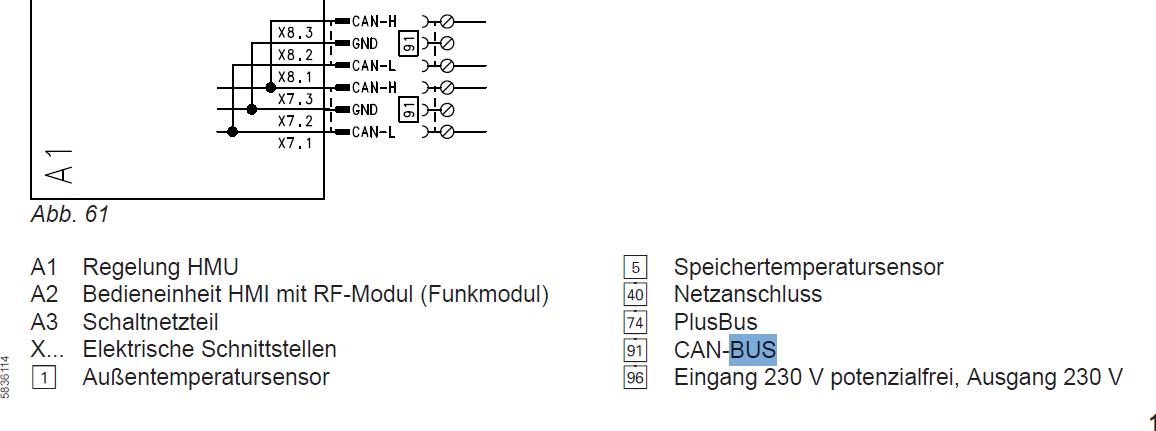

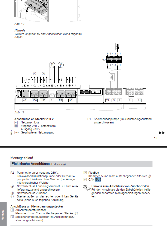

                          Also bei meiner Vitodens 333 gibt es nur Klemmen wie es aussieht.
                          Ich dachte da ist irgendwo ein Ser Buchse. Da müßte man also erst einen Buchsenstecker (altes ser. Kabel) an diese Klemmen anschließen und dort den Adapter? - und den wieder per USB in den IOBroker.
                            durchaus üblich und vollkommen korrekt.
                            warum?
                            Ein twisted pair eines Netzwerkkabels da anklemmen und das andere Ende am CAN2USB Konverter.
                            oder gibt es so was bei CAN nicht?
                            Hab so was bei RS485
                            Bei meinem Victron CAN wäre es noch einfacher, das endet am Controller in einer Netzwerkbuchse.
                            Da muss man nur das korrekte twisted pair nehmen
                            EDIT
                            erster treffer bei der Suchmaschine meines Vertauens
                            1 Reply Last reply

                              @friedhofsblond
                              Ich habe mittels eines Netzwerkkabels (CAT3) meine Wärmepumpe mit dem USB2CAN-Converter, der direkt neben meinem Pi4 positioniert ist, verbunden. Das LAN-Kabel überbrückt dabei ca. 15m. Der Converter verfügt über einen per Jumper aktivierbaren Abschluss Widerstand.
                              Raspberry Pi 5 mit 8GB + 120GB SSD + Coordinator COD-m + ioBroker ..

                                  ich habe jetzt die Viessmannapi Version 2.4.3 von "https://github.com/TA2k/ioBroker.viessmannapi" manuell im iobroker installiert und alles funktioniert wie vorher.
                                  L mcm1957M B 3 Replies Last reply
