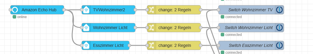

        @jan1
        hallo jan1, als Node Red Spezialist habe ich mal eine Frage an dich. Seit ca. einem Monat geht bei mir plötzlich keine Alexa Sprachsteuerung mit Node Red. Kannst Du mir einen Tip geben, was sich geändert hat und was ich eventuell ändern muß. Nachdem Du mir damals geholfen hast das ganze einzurichten, bist Du meine letzte Rettung. Lg Oskar

            hallo Jan1, ich hatte alles schön im laufen und vor ca. einem Monat ging nichts mehr.Screenshot 2025-09-11 185910.png
            Seit einem Monat kämpfe ich und habe bis heute keine Lösung gefunden, die Alexa findet meine Geräte nicht mehr, dashal meine Bitte kannst Du mir eventuell helfen? lg Oskar

              An Node-Red liegt es schon mal nicht, da online und connected.
              Was heißt dann " die Alexa findet meine Geräte nicht mehr"? Sind die in der App noch vorhanden, oder werden die beim Suchen nicht gefunden?
              Ich hatte in letzter Zeit auch ein paar Probleme, was aber durchweg an der recht besch... Alexa App liegt. Ich hatte dann die betreffenden Geräte so lange gelöscht und neu gesucht, bis sie wieder gefunden wurden und auch steuerbar waren. Problem dabei, je öfter man die Suche startet, desto mehr Probleme machen dann andere Geräte. Unterm Strich hilft aber alle Geräte löschen und komplett neu einrichten, da Alexa wohl Probleme mit "simulierten" Geräten hat.

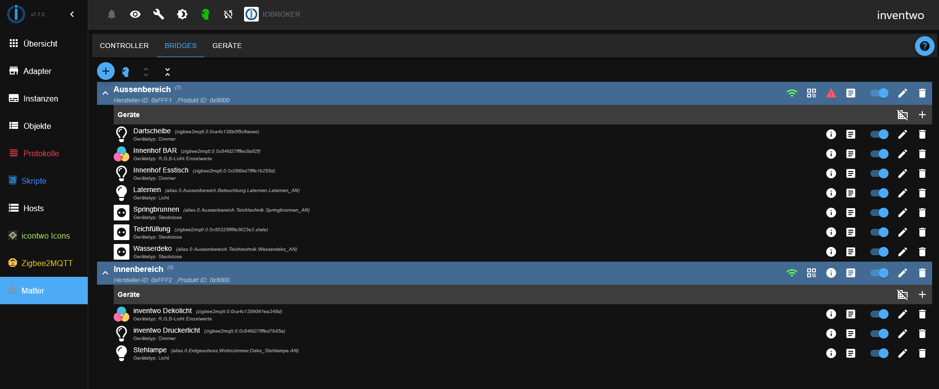

                        • skvarel
                          skvarel Developer last edited by
                          Muss es unbedingt node-red sein?
                          Ich nutze den Matter Adapter um meine Datenpunkte in die Alexa zu beommen.
                          Es hat jetzt nichts mit Matter-Geräten zu tun! Es sind einfache Zigbee-, WLAN-Geräte (teilweise direkt und teilweise als Alias)
