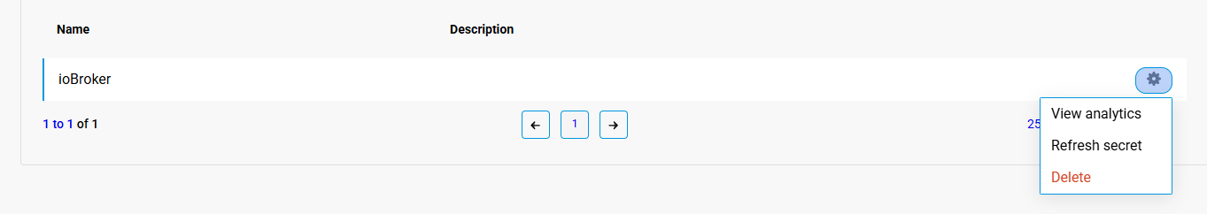

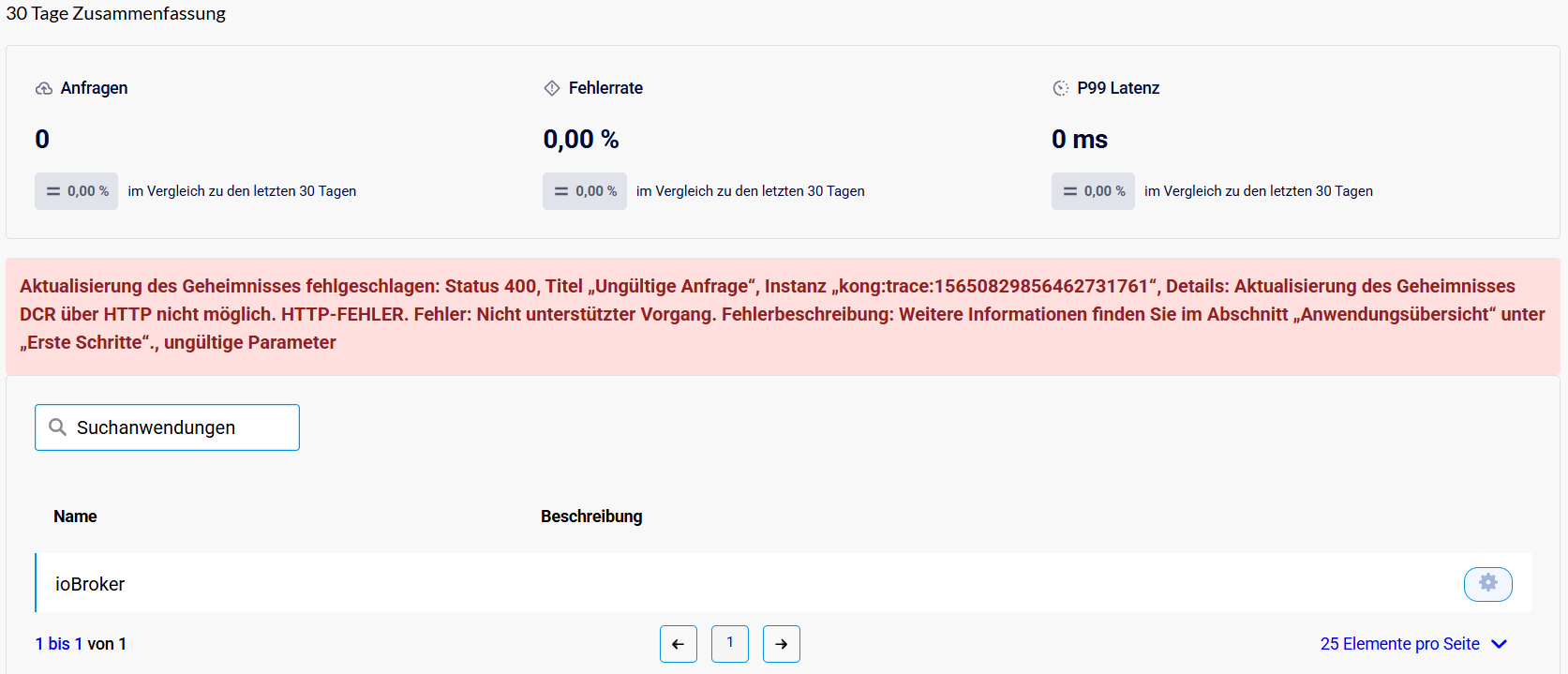

            Okay, da habe ich mich noch mal dran gesetzt, komme nicht weiter

            • Offensichtlich habe ich das schon mal versucht, jetzt weiß ich nicht wie ich am Client Secret komme
              im Admin der Adapterinstanz wird super erklärt, was zu machen ist...
              Man kann auch ein "Refresh secret" machen oder löschen und neu anlegen...
              Fakt ist, da wird nur ein Eintrag unterstützt... Also den vorhandenen nutzen oder löschen/neu anlegen

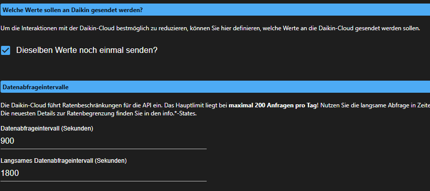

                • Was bedeutet diesen selben Wert noch einmal senden? Ich vermute das die Übersetzung schlecht ist und mit diesen Haken der langsame Intervall genutzt wird? Um diesen zu nutzen muss ich ein Script erstellen und den Datenpunkt useSlowPolling aktivieren?

                  @mike2712
                  ich habe den Haken bei mir nicht gesetzt...
