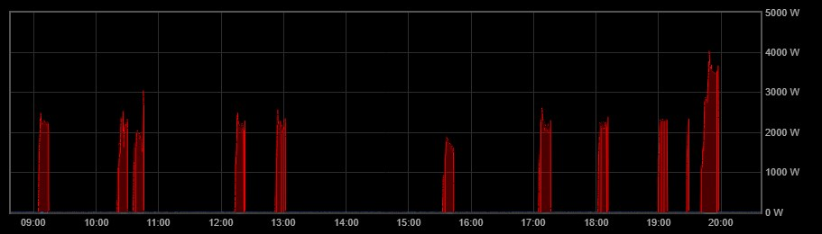

    Hallo ins Forum,
    ich haben für einen Datenpunkt eine Aufbewahrungsdauer von 6 Monaten angegeben. Bei der Darstellung der Verlaufsdaten bzw. Diagramm werden mir aber nur die letzten Stunden angezeigt:
    In meiner Vis wird es über Flot allerdings dargestellt:
    Warum werden in der ersten Ansicht oben die Daten nicht komplett angezeigt?
    Besten Dank.

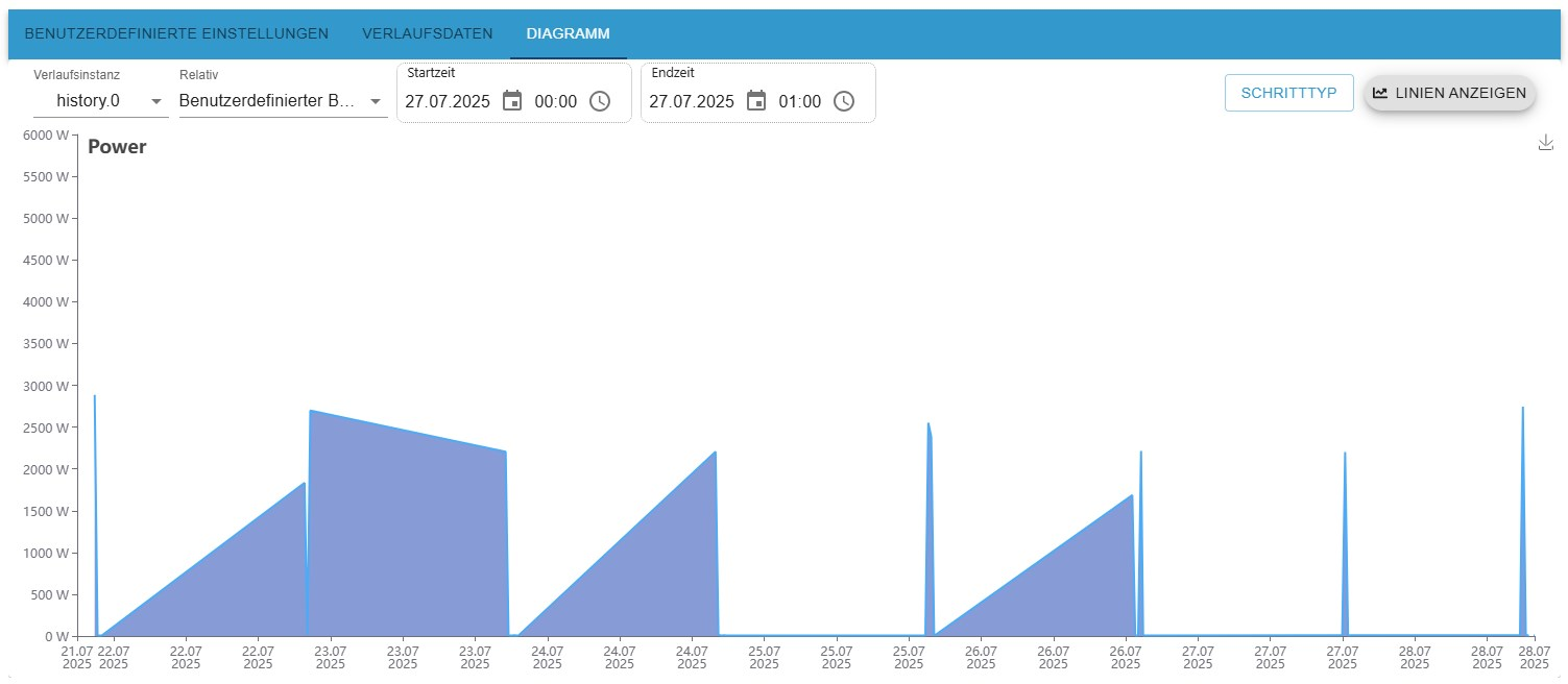

        @sigi234 sagte in History Verlaufsdaten/Diagramm nicht komplett angezeigt:
        Relativ ändern
        Habe jetzt "Benutzerdefiniert" für einen ganz bestimmten Zeitbereich eingestellt, aus dem tatsächlich auch die Daten benötigen würde.
        Von 27.07.25 00:00 bis 27.07.25 01:00
        Unter den Verlaufsdaten wird mir gar nichts angezeigt:
        Und das Diagramm sieht ganz komisch aus:

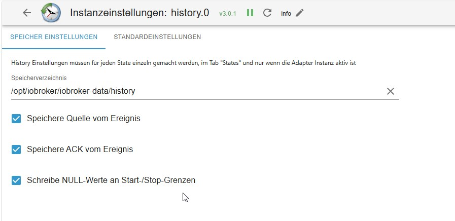

          @blacktigga
          Zeig mal die Einstellungen von History

            BlackTigga
