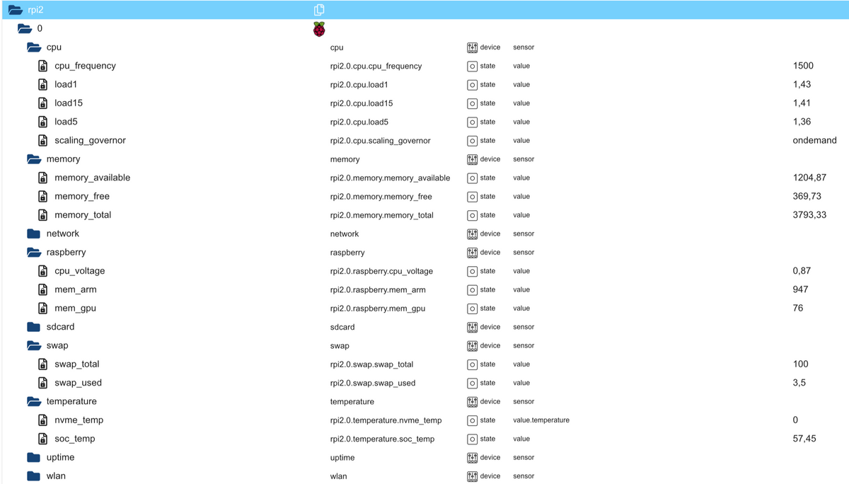

    Nach intensivem Suchen konnte ich dennoch keine klare Antwort finden; nun hoffe ich hier auf Unterstützung.
    Wir haben einen Raspberry Pi 4 mit 4 GB in Betrieb. Es sind 24 Instanzen in Betrieb. Nun mussten wir feststellen, dass der Pi 4 sehr heiß wird, nur noch mit 1500 MHz getaktet wird und insgesamt sehr zäh läuft.
    Ein Blick in die Anzeige des RPI-Adapters liefert..
    Ein Flaschenhals scheint schonmal das RAM zu sein, das ziemlich voll ist - zu ca. 90% belegt.
    Hinsichtlich der Werte load1, load5 und load15 ist mir nicht klar, was diese Werte nun bedeuten. Sie sollen ja die Anzahl der Prozesse zeigen, die auf Bearbeitung innerhalb der Zeitspannen 1, 5 und 15 Minuten warten oder bereits in Bearbeitung sind. Soweit, so gut.
    Nun meine Frage: Beziehen sich diese Zahlen auf die CPU oder auf einen Kern, wovon der Pi 4 ja vier Stück vorzuweisen hat.

      @legro
      Bezieht sich auf einen 'Kern'. Bei Werten über 4 ist der io-load also übervoll bei der Kiste.
      Deswegen muss man das immer im Zusammenhang lesen:
      Systemuptime and Load:
       15:08:20 up  4:18,  1 user,  load average: 0.58, 0.52, 0.39
      CPU threads: 12
      Hier auf dem System sind also 12 'Kerne' vorhanden, also noch massig Platz.

          @legro sagte in Angaben zur Systemauslastung RPI:
          Falsch. Relevant ist was noch 'available' ist.
          free ist irrelevant, das ist einfach nur ungenutzter Speicher. Sollte man vermeiden und mit Daten füllen.

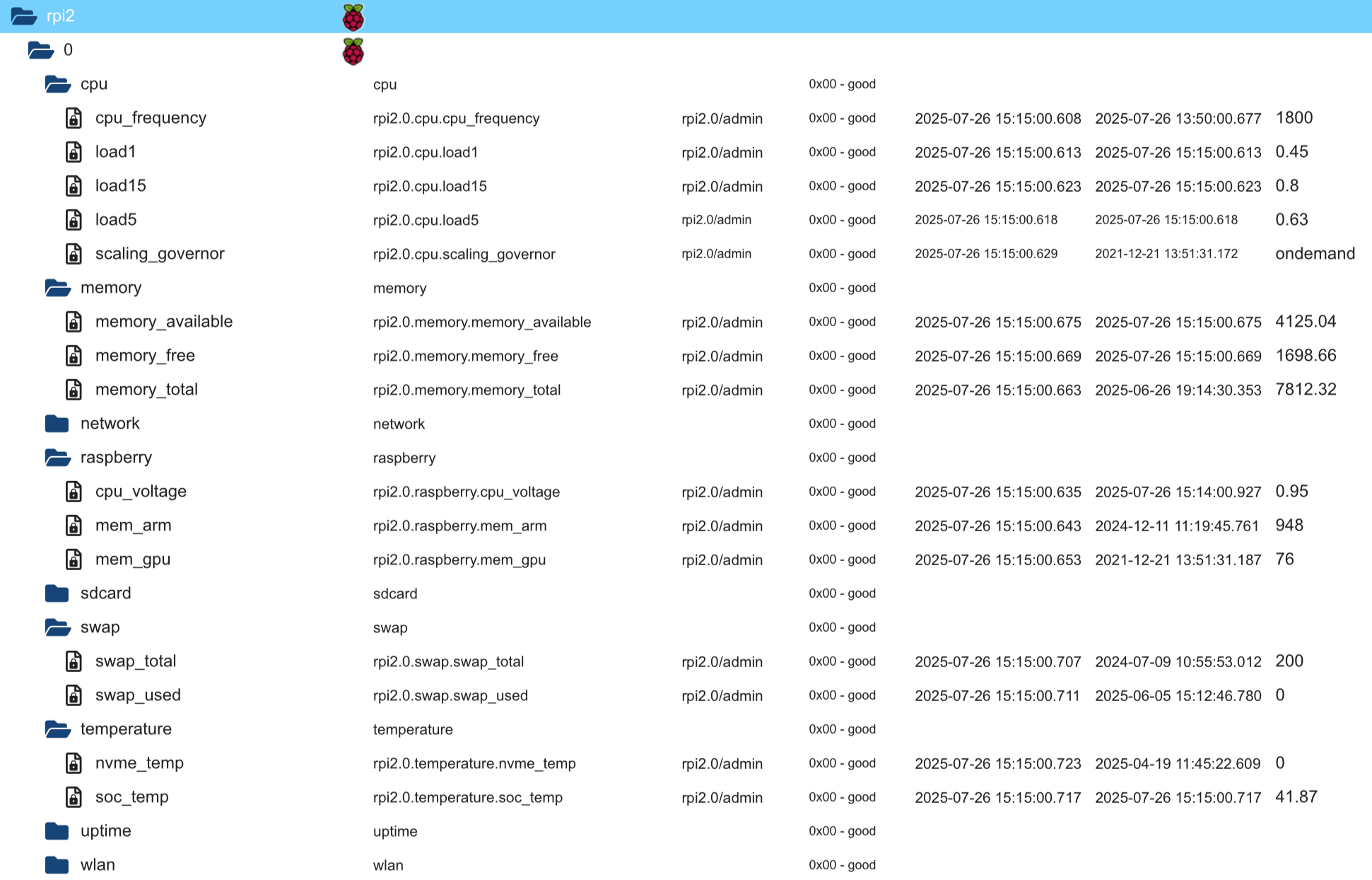

                @thomas-braun
                Zum Vergleich einmal die Daten unseres zweiten Systems ..
                Der Pi 4 bleibt hier wesentlich kühler bei in etwa gleichen Auslastungen (Instanzen).
                Für beide ist governor = ondemand eingestellt.
                  Und? Beide Temperaturen sind absolut im grünen Bereich.
                  SWAP wird bei Neuinstallationen mittlerweile aber mit 512MB angelegt. Das kannste ja mal anpassen.

                          @thomas-braun sagte in Angaben zur Systemauslastung RPI:
                          Die Taktfrequenz sollte aber dynamisch vom 'Governor' angepasst werden.
                          aber nur, wenn noch Luft nach unten ist.
                          Dein zweiter Pi4 hat ja nur 1/4 von dem ersten zu tun
