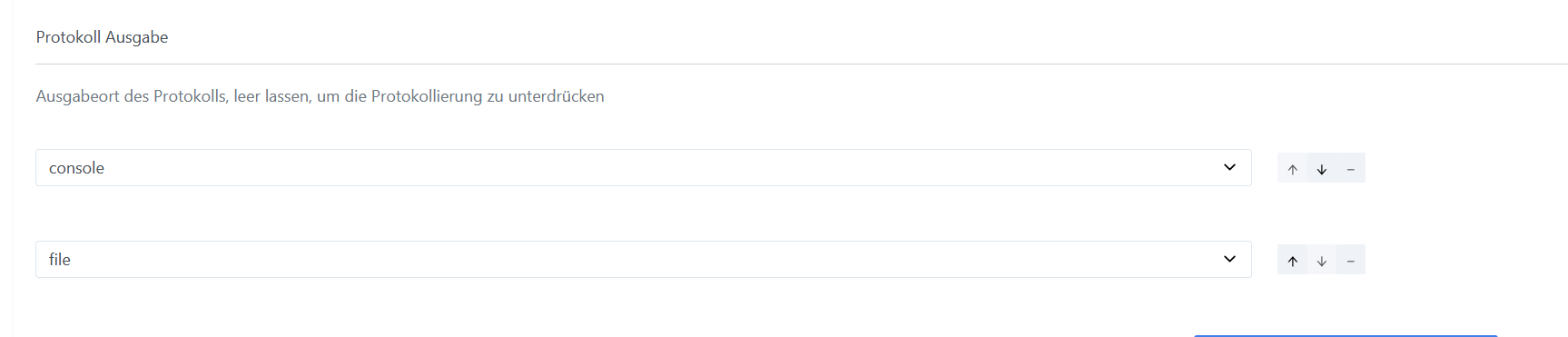

              @martinp sagte in hinweis: zigbee2mqtt server unschöne Eigenschaft:
              In den Logs im Volume des Containers werden auch debug-messages abgelegt ... Erscheinen in der Oberfläche zwar nicht, aber sind nervig, wenn man sich z. B. mit Portainer mal um seinen Container-Zoo kümmern möchte
              Du kannst doch in den Einstellungen festlegen, ob die Meldungen in der console und/oder in Files ausgegeben werden
              Da kannst du auch das Level angeben

                @marc-berg Bin wohl irgendwo in den Docker Volumes falsch abgebogen, und habe Logging von einem anderen Container gesehen... Wird Zeit dass der Urlaub kommt ...
