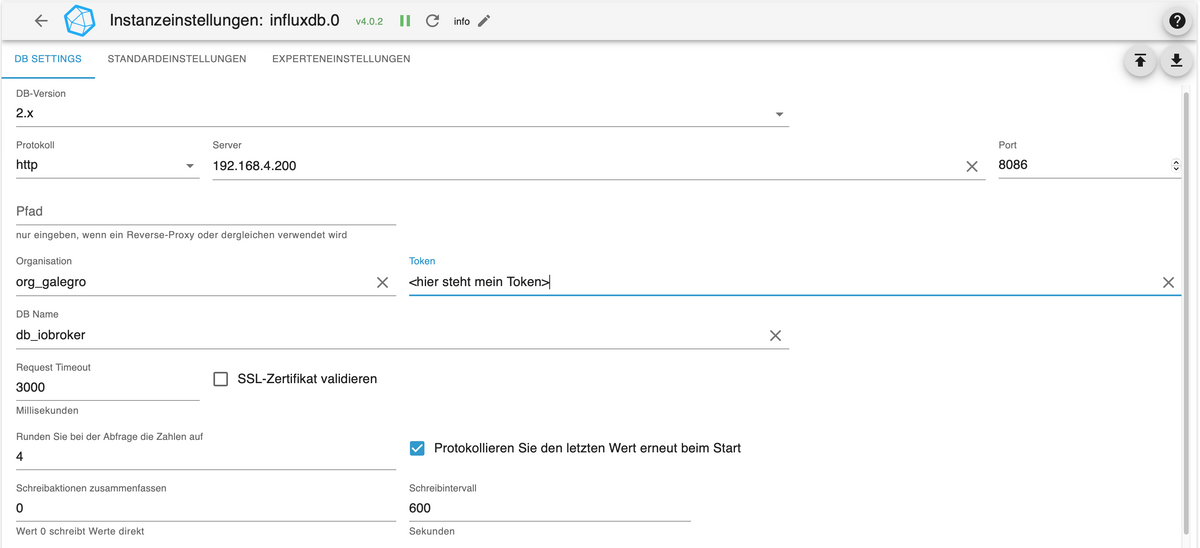

                    @marc-berg @simatec
                    Nun habe ich das Ganze zigmal probiert - allerdings mit viel wenig Erfolg. 😢 Hier das traurige Ergebnis, in dem nur die Ergebnisse von heute vorzufinden sind ..
                    Wie man sehen kann, werden zwar die neuesten Daten in InfluxDB2 auf der Synology nunmehr wie gewünscht protokolliert, aber von den alten - wiederhergestellten!? - Daten ist nichts zu sehen.
                    Vorhaben ..
                    Ich möchte meine InfluxDB2 Installation, die auf einem Pi 4 zusammen mit ioBroker installiert ist, auf Docker bzw. Container Manager einer Synology 923+ umziehen.
                    Vorgehen ..
                    • Ich habe eine Sicherung meines gesamten Systems (inklusive von InfluxDB2) auf meiner Synology erstellt.
                    • In der Instanz von BackItUp habe ich folgende Einstellungen/Anpassungen vorgenommen (inklusive dem neuen Token von InfluxDB aus der Docker-Installation) ..
                    • Ebenso habe ich die InfluxDB-Instanz geeignet angepasst ..
                    Ich habe keine Ahnung, was ich ggf. (noch) falsch mache und hoffe verzweifelt auf eure Unterstützung.
