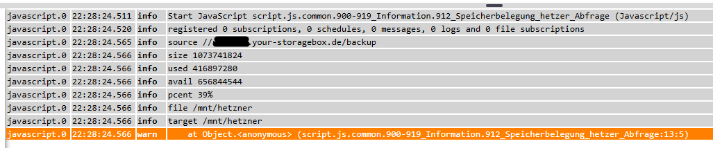

                                      @oliverio ich erlaube mir bitte nochmal:
                                      dein Script funktioniert natürlich, verursacht aber einen Fehler den ich nicht deuten kann:
                                      let path = "/mnt/hetzner"; // hier den Pfad erfassen
                                      let cmd = `df --output=source,size,used,avail,pcent,file,target ${path} | tail -n 1`;
                                      exec(cmd, function (error, stdout, stderr) {
                                          const [source,size,used,avail,pcent,file,target] = stdout.split(/\s+/);
                                          console.log(`source ${source}`);
                                          console.log(`size ${size}`);
                                          console.log(`used ${used}`);
                                          console.log(`avail ${avail}`);
                                          console.log(`pcent ${pcent}`);
                                          console.log(`file ${file}`);
                                          console.log(`target ${target}`);
                                          setState('0_userdata.0.VIS.IT.speicherbelegung_hetzner',avail);
                                      Die Ausgabe im Scriptlog:
                                      Die Ausgabe auf de VM:
                                      Dateisystem                         Größe Benutzt Verf. Verw% Eingehängt auf
                                      //xxx.your-storagebox.de/backup  1,0T    398G  627G   39% /mnt/hetzner
                                      Der angelegt DP:
                                      Diese unschöne Warnmeldung: Was muß ich ändern?
                                      Die unterschiedlichen Werte: Woher der Unterschied?
                                      Sonst ist es schon grenzgenial!!!!! Eventuell gehe ich gleich auf Prozente 🙂
                                      • OliverIO
                                        OliverIO @metaxa last edited by OliverIO
                                        @metaxa
                                        hm, schade die fehlermeldung nicht richtig ausgegeben wird.
                                        Im iobroker log sieht man dann den kompletten Text, allerdings dann wieder ohne skriptbezug und zeilennummer.
                                        Die Aufteilung der Ausgabe ergeben strings.
                                        Daher muss der Datentyp des Datenpunkts entweder string sein
                                        oder man muss den String dann noch in eine Zahl umwandeln, wenn man den Datentyp als number angelegt hat.
                                            setState('0_userdata.0.freierSpeicher',parseInt(avail));
                                        Zu den abweichenden Werten:
                                        Die Ausgabe erfolgt ja in Bytes.
                                        Die normale Ausgabe von df formatiert die Werte. Ich gehe mal davon aus, das da dann mit 1kb=1024 bytes gerechnet wird
                                        yup, gerade mal mit
                                        man df
                                        nachgeschaut
                                        https://man7.org/linux/man-pages/man1/df.1.html
                                           -h, --human-readable
                                                  print sizes in powers of 1024 (e.g., 1023M)
                                        metaxa 1 Reply Last reply Reply Quote 1
