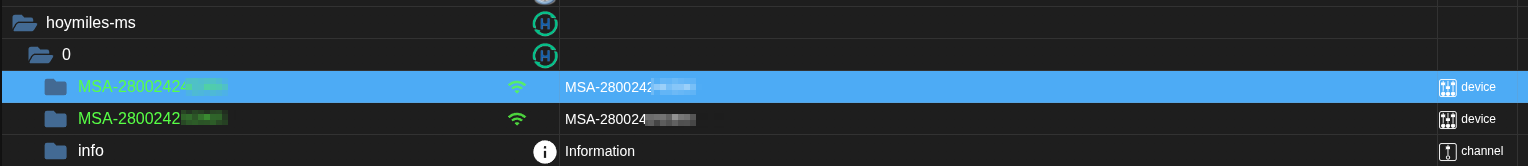

              So melden sie sich im ioBroker:
              ccd92961-dca8-4674-be9b-2e1f294f083a-image.png !
              Der obere der beiden müllt das Log voll
              [hoymilesMqtt] updateing state MSA-280024240XXX.realtime.sys_sp_p from homeassistant/sensor/MSA-280024240XXX/quick/state failed, value is undefined
              Kann ich eigentlich irgendwie die Datenpunkte als Textfile exportieren?
              Ich meine, ich kann ja hier schlecht n riesigen, nicht durchsuchbaren screenshot reinstellen
              Nebenfrage: Du bist aber nicht zufällig der mcm von Thera-Pi?
              mcm1957 2 Replies Last reply Reply Quote 1

                @msc
                Danke mal fürs testen.
                object dump sollte da beschrieben sein https://github.com/ioBroker/ioBroker.repochecker/blob/master/OBJECTDUMP.md#how-to-create-an-object-dump
                Bitte seriennummern löschen
                Ok - ich vermute mal der erste akku ist der slave. Muss mir das ansehn.
                Schau mal ob du die mqtt nachrichten genauer gesagt je 1x je akku aus dem log kriegen kannst.
                Ich kann aber voraussichtlich etst ab Sonntag was tun.
                und nö dermcm bin och nicht.

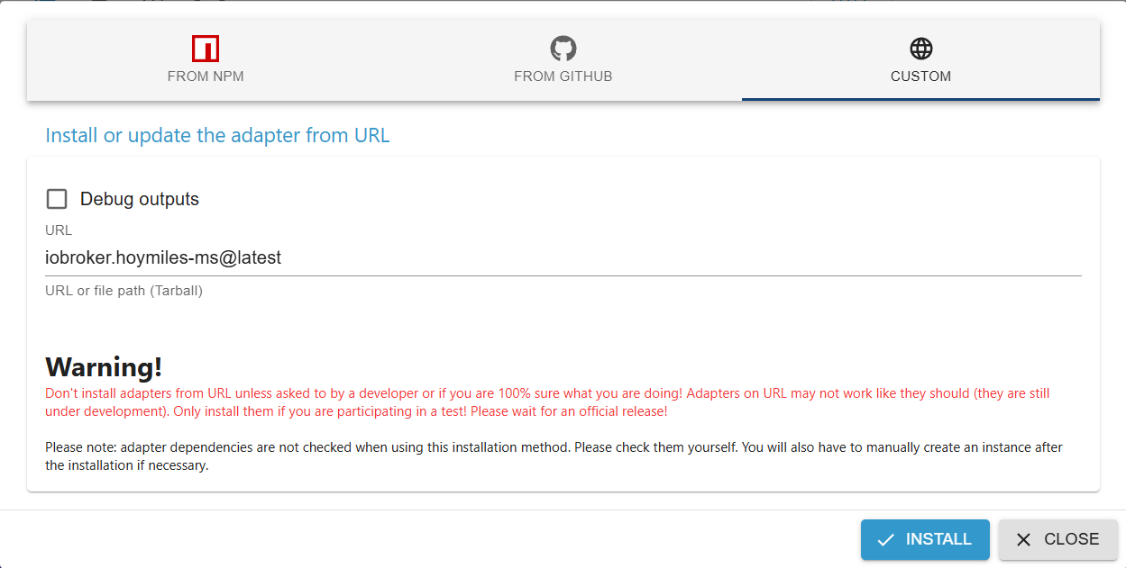

                      Iobroker Komponenten werden NIE via npm installiert. npm im falschen Verzeichnis ausgeführt zerschießt dir dein System. Außerdem fehlen dann die Nacharbeiten die die UI bzw. iob Commands machen.
                      Installiere den Adapter ganz normal vom LATEST Repository, im Expertenmode im UI unter "von npm installieren" oder auf der Commandline mittels iob update Befehl.

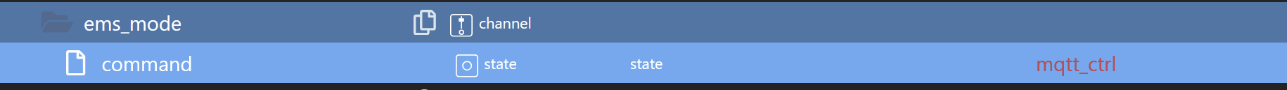

                        Um die Leistungseinstellungen zu steuern muss
                        • der State 'ems_mode.command' mit dem Wert 'mqtt_ctrl' beschrieben werden (Defaultl und automatic mode is 'general'
                        • die gewünschte Abgabeleistung (positiv) oder Ladeleistung (negativ) im State 'power_ctrl.set' eingetragen werden.
                        Hinweis: um den notwendigen zyklischen Refresh der Abgabeleistung kümmert sich der Adapter. Solange sich die Abgabeleistung nicht ändern soll, braucht der State daher nicht neu / regelmäßig beschrieben werden.
