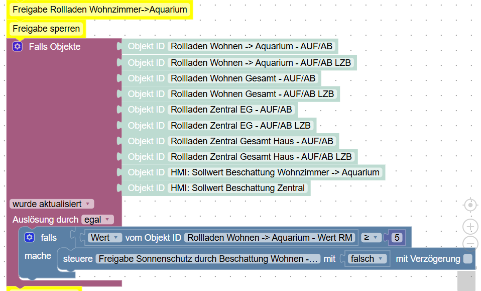

    Hier ist mein Skript:
    Ich stehe auf dem Schlauch und weis nicht was ich falsch gemacht habe.
    Eventuell gibt es vielleicht sogar eine elegantere Lösung.

      @volker-p
      Mir ist das Bild viel zu klein. Ein zusätzlicher Javascript Export könnte weitere Helfer anlocken.

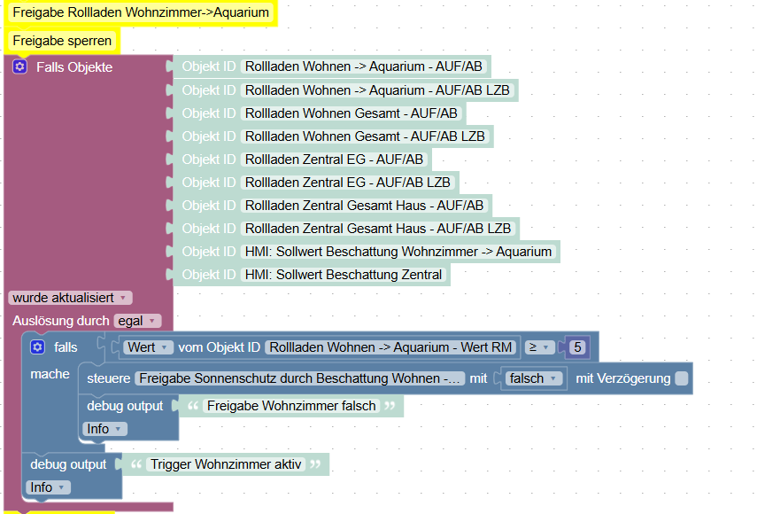

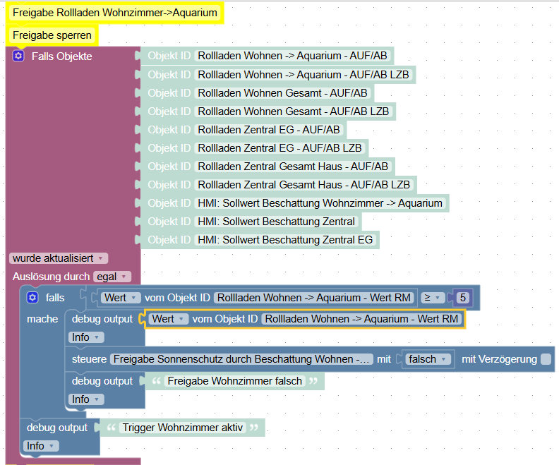

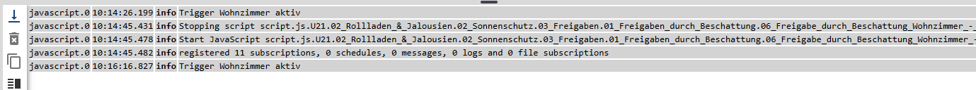

            ich habe jetzt mal zwei Debug Bausteine hinzugefügt.
            So wie es aussieht funktioniert der Trigger erst mal.
            Allerdings wird im falls Baustein der Datenpunkt nicht gesetzt.Screenshot 2025-07-13 101734.png
            Ich habe für meine anderen Rollläden die gleichen Skripte und dort funktionieren sie.
            Das ist ja das Komische.

              @volker-p sagte in Trigger reagiert immer nur bei zweiter Betätigung:
              so sieht es aus.
              wie sind denn die aktuellen werte?

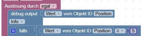

                    V paul53P 2 Antworten Letzte Antwort

                      Wenn mein Debug Baustein mit dem Wert so richtig eingefügt ist, dann ändert sich der Wert im "Falls" Baustein tatsächlich nicht.
                      Wenn ich dann darauf klicke und ich in die Objekte komme, dann steht da der Wert richtig drin.
