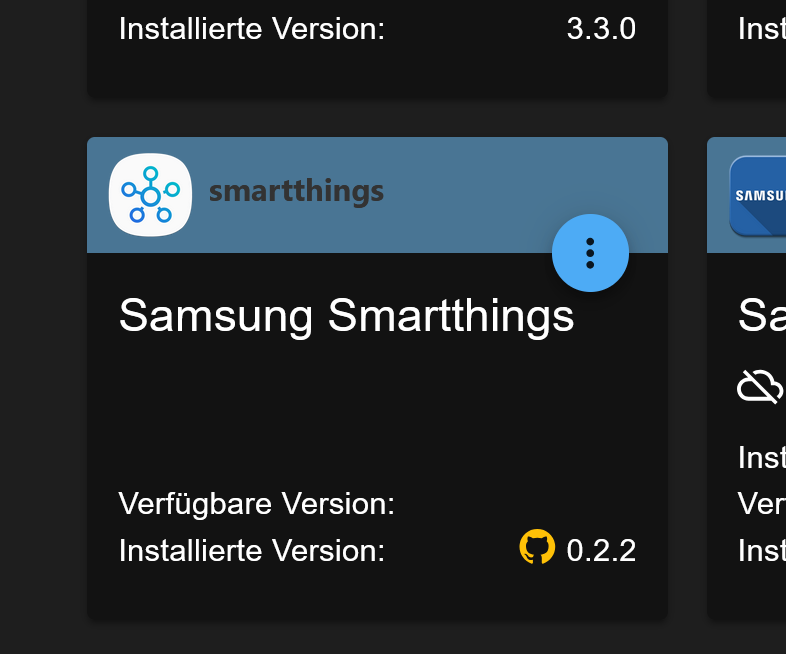

        Ich scheine das jetzt installiert zu haben, nur kann ich da nichts einstellen unter Instanzen wird es nicht aufgeführt.
        • D
          denjo @Mico last edited by
          @mico auf die drei Punkte und installieren

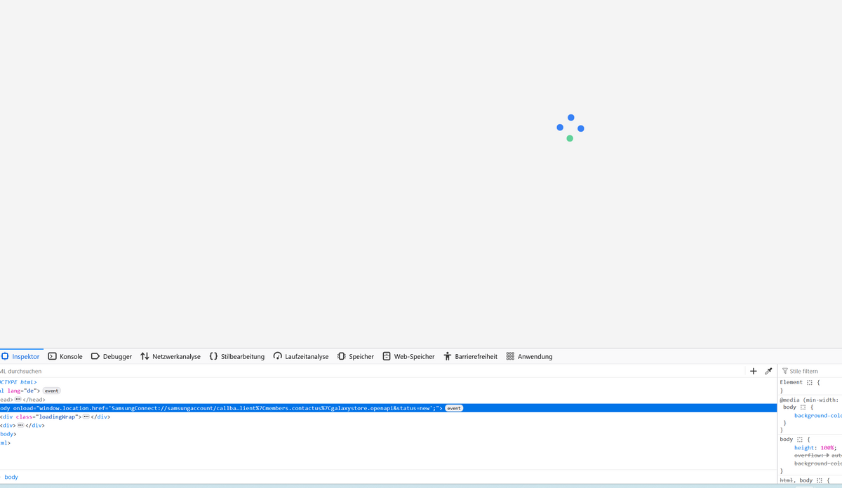

            Ok das habe ich nun habe ich mich im samsung konto versucht anzumelden.
            und es erscheind ein weißer Bildschirm wo so ein Ding sich immer dreht. Die F12 Taste gedrückt wo ist aber der Failed Lunch?
            Alt + STRG und I brachte nichts.

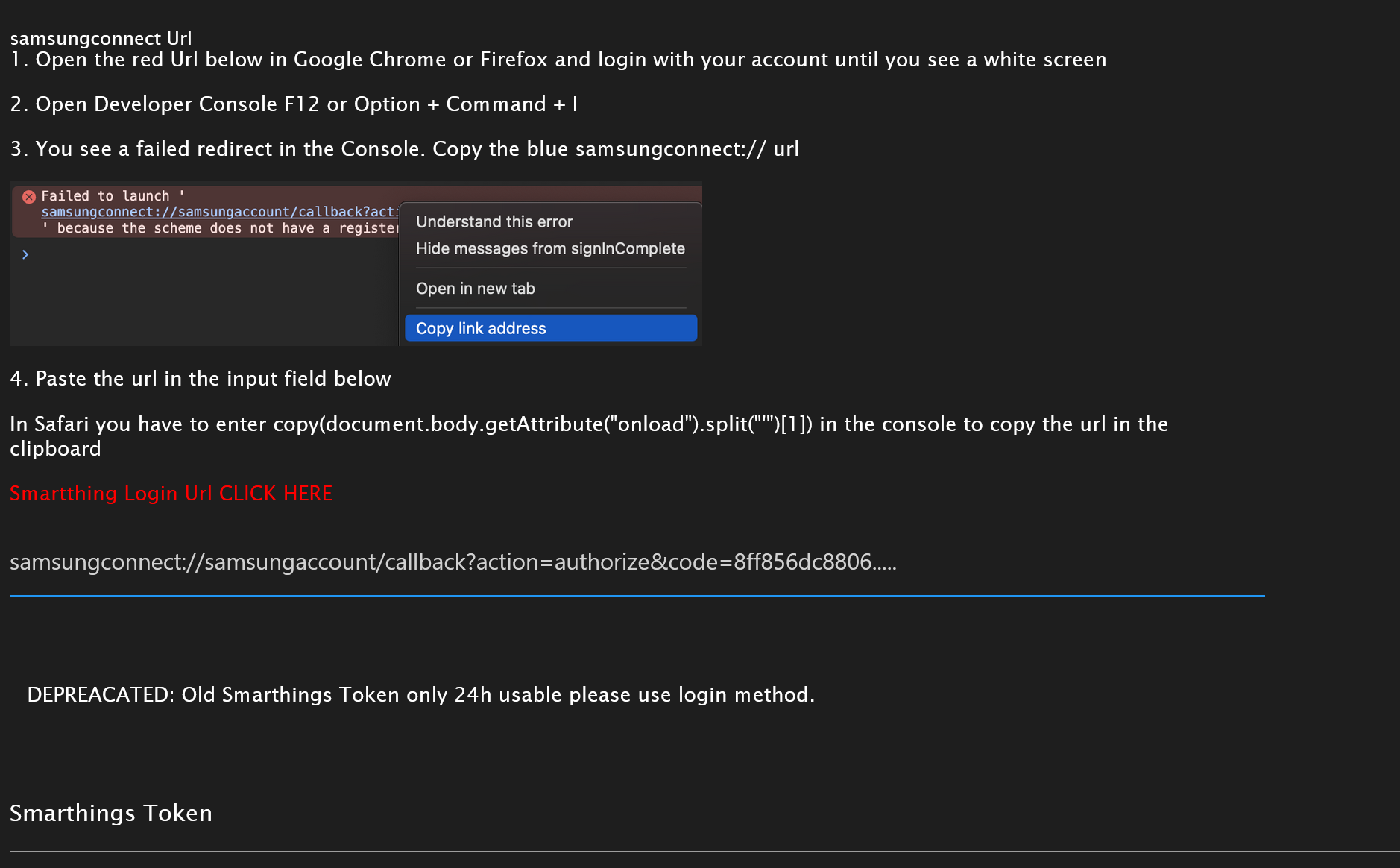

                  Da steht was von Failed Link und kopieren aus dem Englischen übersetzt.
                  D Negalein 2 Replies Last reply Reply Quote 0

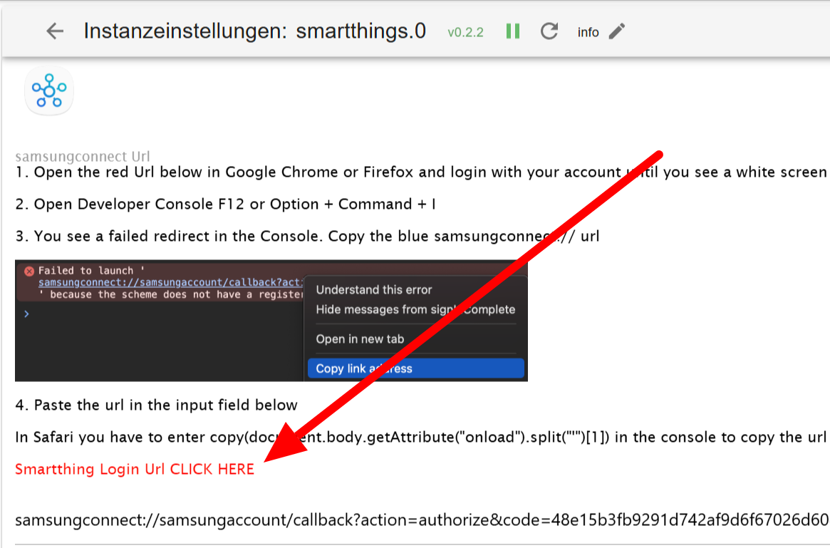

                      • Negalein
                        Negalein Global Moderator @Mico last edited by
                        @mico sagte in Samsung TV mittels Samsung Titzen Instanz nutzen:
                        1. hier klicken
                        2. anmelden
                        3. F12 drücken ----> Konsole auswählen ----> diesen Link kopieren
                        4. den kopierten Link hier einfügen
                        5. Speichern und Schliessen drücken
                        FERTIG 😉

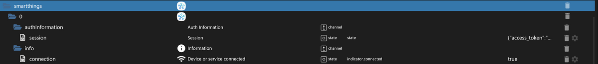

                          So grün ist die Instanz wie steuere ich denn nun z.B. Plex oder Disney usw.
                          Negalein 1 Reply Last reply Reply Quote 0
                          • Negalein
                            da fehlt einiges.
                            was sagt das Log?

                                Nochmals zur Überprüfung "Firefox Browser" ich habe den roten Link angeklickt mich mit meiner Mail Adresse eingelockt und die F12 Taste gedrückt.
                                und dieses Kopiert
                                • Negalein
                                  das passt.

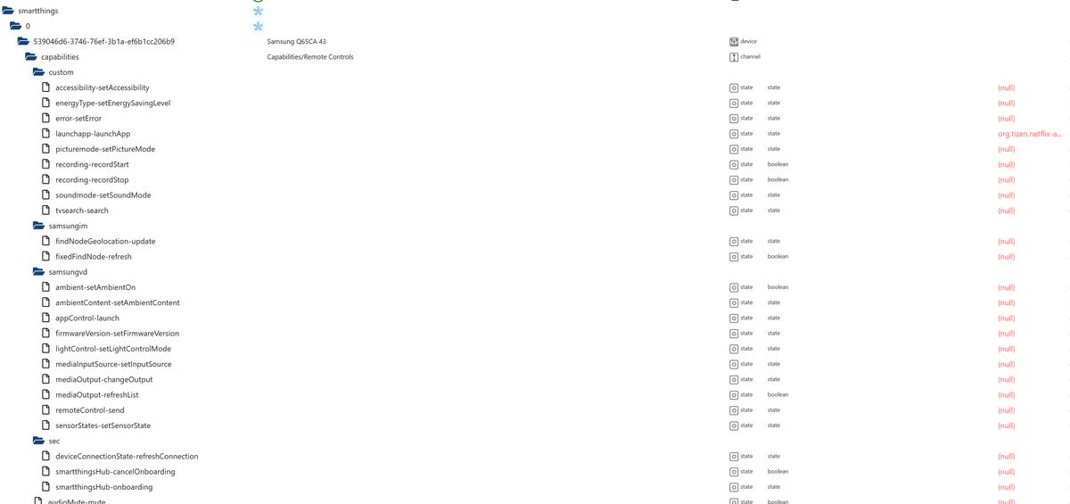

                                        • M
                                          Mico @denjo last edited by
                                          @denjo
                                          Das hat geklappt der Fernseher wird mit Objekten im Iobroker angezeigt!
                                          Und wenn ich nun Plex oder Disney direkt einschalten möchte muß ich ein Blockly Script dafür nutzen? welches Objekt wäre denn zu schalten und wie?
                                          • D
                                            @mico weiß ich ausn kopf nicht, ausprobieren am besten. Ist mit sicherheit ein nicht schreib geschütztes Objekt, da gibt es nicht als so viele.
