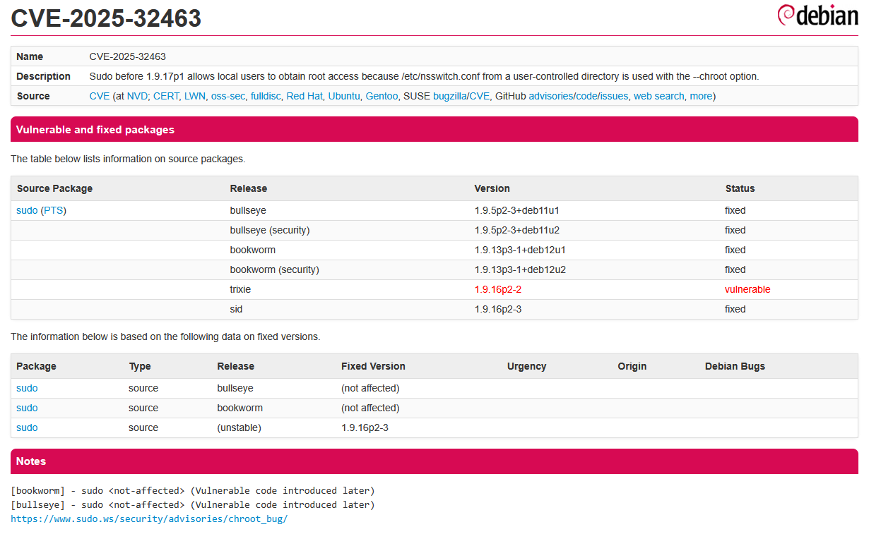

      OliverIO
      @martinp
      Für diejenigen die Debian einsetzen können, so wie ich es interpretiere beruhigt sein.
      Hier der folgende Text
      [bookworm] - sudo <not-affected> (Vulnerable code introduced later)
      [bullseye] - sudo <not-affected> (Vulnerable code introduced later)
      Von dieser Seite
      https://security-tracker.debian.org/tracker/CVE-2025-32463

        haselchen
        @oliverio
        Korrekt.
        Einzig Trixie hat wohl ein Problem.

          OliverIO
          @haselchen
          Gute Ergänzung.
          Trixie ist zwar noch testing und sollte noch nicht produktiv eingesetzt werden und wer da schon aktualisiert hat, weiß was er tut ?

                    @martinp sagte in sudo sicherheitslücke und nachfolgende forschung:
                    Interessanterweise lag auf meinen TurnkeyLinux Fileserver im LXC Container schon die aktualisierte sudo-Version
                    Nee, da liegt die 1.9.13p3-1+deb12u2 vom 24 Jun 2025:
                    https://metadata.ftp-master.debian.org/changelogs//main/s/sudo/sudo_1.9.13p3-1+deb12u2_changelog
                    Die aber (s. oben) gar nicht betroffen ist.

                          MartinPM Online
                          MartinPM Online
                          MartinP
                          @thomas-braun Wobei gerade Trixie wohl aktuell im Freeze ist, vor den Rollentausch, wenn sid "testing" wird, und trixie "stable".
                          Sollte nach den Erfahrungswerten eigentlich spätestens in ~6 Wochen passieren... bookworm wird dann oldstable, und bullseye ... tja....
                          Kein Fix für Trixie verfügbar ...
                          auch der "kleine Issue
                          https://security-tracker.debian.org/tracker/CVE-2025-32462
