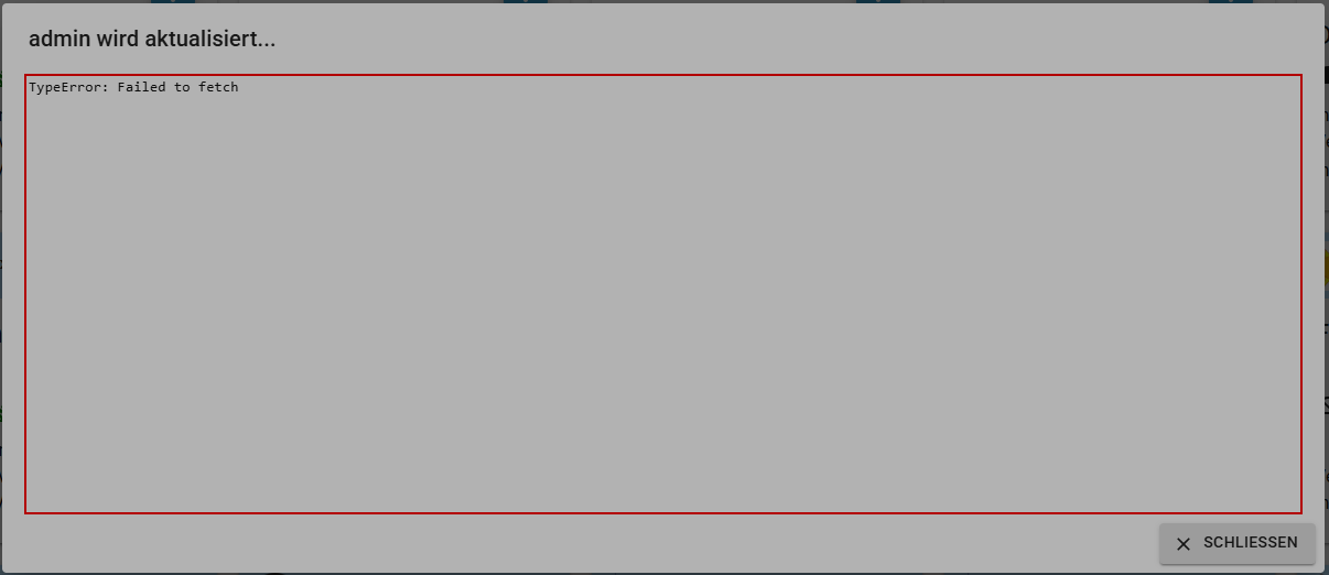

    Hallo Zusammen.
    Seit einiger Zeit lässt sich der Admin-Adapter nicht mehr aktualisieren.
    Nach kurzer Zeit kommt die Meldung. Dann friert ioBroker für ein paar Minuten ein und geht dann wieder.
    Was kann ich tun? Im LOG finde ich leider keine Hinweise. Die Suche hat auch keine vergleichbaren Probleme ergeben.
    Vielen Dank im Voraus.

            • M mwendt84
              Hallo Zusammen.
              Martin
              wendy2702W Online

              @mwendt84 wie lange wartest du wenn das passiert?
              Ich hatte das auch schon mal beim Update über GUI.
              Im Hintergrund hat er das Update trotzdem gemacht.
              Dazu solltest du was im log finden.
                mwendt84
                @wendy2702 schon ne ganze Weile. Das Problem besteht auch schon länger, hat bisher aber nicht wirklich gestört.
                Würde das Update im Hintergrund doch laufen, sollte die Option auf das Update ja verschwinden, oder?

                  ```bash
                  Script v.2025-03-08
                  *** BASE SYSTEM ***
                   Static hostname: martin-ENNS11HR
                         Icon name: computer-laptop
                           Chassis: laptop 💻
                  Operating System: Ubuntu 24.04.2 LTS
                            Kernel: Linux 6.8.0-62-generic
                      Architecture: x86-64
                   Hardware Vendor: Packard Bell
                    Hardware Model: ENNS11HR
                  Firmware Version: V2.19
                     Firmware Date: Mon 2012-03-19
                      Firmware Age: 13y 3month 1w 4d
                  OS is similar to: debian
                  model name      : Intel(R) Pentium(R) CPU B950 @ 2.10GHz
                  Docker          : false
                  Virtualization  : none
                  Kernel          : x86_64
                  Userland        : 64 bit
                  Systemuptime and Load:
                   10:00:39 up 3 min,  2 users,  load average: 5.02, 2.64, 1.06
                  CPU threads: 2
                  *** LIFE CYCLE STATUS ***
                  Operating System is the current Ubuntu LTS release codenamed 'noble'!
                  *** TIME AND TIMEZONES ***
                                 Local time: Mon 2025-06-30 10:00:39 CEST
                             Universal time: Mon 2025-06-30 08:00:39 UTC
                                   RTC time: Mon 2025-06-30 08:00:39
                                NTP service: active
                            RTC in local TZ: no
                  *** Users and Groups ***
                  User that called 'iob diag':
                  martin
                  HOME=/home/martin
                  GROUPS=martin adm cdrom sudo dip plugdev lpadmin lxd sambashare iobroker
                  iobroker
                  HOME=/home/iobroker
                  GROUPS=iobroker tty dialout audio video plugdev bluetooth
                  *** DISPLAY-SERVER SETUP ***
                  Display-Server: true
                  Desktop:
                  Terminal:       tty
                  *** MEMORY ***
                  Mem:            8.1G        2.7G        3.6G        127M        2.1G        5.4G
                  Swap:           2.1G          0B        2.1G
                  Total:           10G        2.7G        5.8G
                  Active iob-Instances:   3
                           7753 M total memory
                           2572 M used memory
                           2865 M active memory
                            941 M inactive memory
                           3442 M free memory
                            109 M buffer memory
                           1925 M swap cache
                           2047 M total swap
                              0 M used swap
                           2047 M free swap
                  top - 10:00:40 up 3 min,  2 users,  load average: 5.02, 2.64, 1.06
                  Tasks: 252 total,   4 running, 248 sleeping,   0 stopped,   0 zombie
                  %Cpu(s): 84.0 us, 12.0 sy,  0.0 ni,  0.0 id,  0.0 wa,  0.0 hi,  4.0 si,  0.0 st
                  MiB Mem :   7753.6 total,   3432.8 free,   2581.7 used,   2035.7 buff/cache
                  MiB Swap:   2048.0 total,   2048.0 free,      0.0 used.   5171.9 avail Mem
                  *** FAILED SERVICES ***
                    UNIT              LOAD   ACTIVE SUB    DESCRIPTION
                  * motioneye.service loaded failed failed motionEye Server
                  Legend: LOAD   -> Reflects whether the unit definition was properly loaded.
                          ACTIVE -> The high-level unit activation state, i.e. generalization of SUB.
                          SUB    -> The low-level unit activation state, values depend on unit type.
                  1 loaded units listed.
                  *** DMESG CRITICAL ERRORS ***
                  No critical errors detected
                  *** FILESYSTEM ***
                  tmpfs          tmpfs     776M  1.9M  774M   1% /run
                  /dev/sda2      ext4      117G   40G   71G  37% /
                  tmpfs          tmpfs     3.8G  8.0K  3.8G   1% /dev/shm
                  tmpfs          tmpfs     5.0M  8.0K  5.0M   1% /run/lock
                  efivarfs       efivarfs   56K   15K   37K  28% /sys/firmware/efi/efivars
                  /dev/sda1      vfat      511M  6.2M  505M   2% /boot/efi
                  tmpfs          tmpfs     776M  104K  776M   1% /run/user/1000
                  [Mon Jun 30 09:57:38 2025] EXT4-fs (sda2): mounted filesystem 70f30a5c-5bfd-4b52-aa43-9d41c3f2e7fa ro with ordered data mode. Quota mode: none.
                  [Mon Jun 30 09:57:39 2025] EXT4-fs (sda2): re-mounted 70f30a5c-5bfd-4b52-aa43-9d41c3f2e7fa r/w. Quota mode: none.
                  Show mounted filesystems:
                  TARGET                                   SOURCE                         FSTYPE      OPTIONS
                  /                                        /dev/sda2                      ext4        rw,relatime,errors=remount-ro
                  |-/run/user/1000/doc                     portal                         fuse.portal rw,nosuid,nodev,relatime,user_id=1000,group_id=1000
                  |-/snap/core18/2855                      /dev/loop1                     squashfs    ro,nodev,relatime,errors=continue,threads=single
                  |-/snap/bare/5                           /dev/loop0                     squashfs    ro,nodev,relatime,errors=continue,threads=single
                  |-/snap/core18/2887                      /dev/loop3                     squashfs    ro,nodev,relatime,errors=continue,threads=single
                  |-/snap/core20/2582                      /dev/loop2                     squashfs    ro,nodev,relatime,errors=continue,threads=single
                  |-/snap/core20/2599                      /dev/loop4                     squashfs    ro,nodev,relatime,errors=continue,threads=single
                  |-/snap/core22/1981                      /dev/loop5                     squashfs    ro,nodev,relatime,errors=continue,threads=single
                  |-/snap/core22/2010                      /dev/loop6                     squashfs    ro,nodev,relatime,errors=continue,threads=single
                  |-/snap/dotnet-runtime-31/35             /dev/loop7                     squashfs    ro,nodev,relatime,errors=continue,threads=single
                  |-/snap/dotnet-runtime-31/36             /dev/loop8                     squashfs    ro,nodev,relatime,errors=continue,threads=single
                  |-/snap/dotnet-sdk/255                   /dev/loop9                     squashfs    ro,nodev,relatime,errors=continue,threads=single
                  |-/snap/dotnet-sdk/256                   /dev/loop11                    squashfs    ro,nodev,relatime,errors=continue,threads=single
                  |-/snap/firefox/6421                     /dev/loop10                    squashfs    ro,nodev,relatime,errors=continue,threads=single
                  |-/snap/firefox/6436                     /dev/loop12                    squashfs    ro,nodev,relatime,errors=continue,threads=single
                  |-/snap/firmware-updater/167             /dev/loop13                    squashfs    ro,nodev,relatime,errors=continue,threads=single
                  |-/snap/gnome-3-38-2004/140              /dev/loop14                    squashfs    ro,nodev,relatime,errors=continue,threads=single
                  |-/snap/gnome-3-38-2004/143              /dev/loop15                    squashfs    ro,nodev,relatime,errors=continue,threads=single
                  |-/snap/gnome-42-2204/176                /dev/loop16                    squashfs    ro,nodev,relatime,errors=continue,threads=single
                  |-/snap/gnome-42-2204/202                /dev/loop17                    squashfs    ro,nodev,relatime,errors=continue,threads=single
                  |-/snap/gtk-common-themes/1534           /dev/loop18                    squashfs    ro,nodev,relatime,errors=continue,threads=single
                  |-/snap/gtk-common-themes/1535           /dev/loop19                    squashfs    ro,nodev,relatime,errors=continue,threads=single
                  |-/snap/snap-store/1113                  /dev/loop20                    squashfs    ro,nodev,relatime,errors=continue,threads=single
                  |-/snap/snap-store/1216                  /dev/loop21                    squashfs    ro,nodev,relatime,errors=continue,threads=single
                  |-/snap/snapd/24505                      /dev/loop22                    squashfs    ro,nodev,relatime,errors=continue,threads=single
                  |-/snap/snapd-desktop-integration/247    /dev/loop23                    squashfs    ro,nodev,relatime,errors=continue,threads=single
                  |-/snap/snapd/24718                      /dev/loop24                    squashfs    ro,nodev,relatime,errors=continue,threads=single
                  |-/snap/snapd-desktop-integration/253    /dev/loop25                    squashfs    ro,nodev,relatime,errors=continue,threads=single
                  |-/snap/thunderbird/737                  /dev/loop26                    squashfs    ro,nodev,relatime,errors=continue,threads=single
                  |-/boot/efi                              /dev/sda1                      vfat        rw,relatime,fmask=0077,dmask=0077,codepage=437,iocharset=iso8859-1,shortname=mixed,errors=remount-ro
                  `-/var/snap/firefox/common/host-hunspell /dev/sda2[/usr/share/hunspell] ext4        ro,noexec,noatime,errors=remount-ro
                  /var:
                  17G     /var/
                  12G     /var/lib
                  5.3G    /var/lib/snapd
                  4.7G    /var/log
                  4.0G    /var/log/journal/92ed3414d92e43bdaa0a2562ec0ab83f
                  Archived and active journals take up 3.9G in the file system.
                  /opt/iobroker/backups:
                  9.3G    /opt/iobroker/backups/
                  /opt/iobroker/iobroker-data:
                  1.1G    /opt/iobroker/iobroker-data/
                  914M    /opt/iobroker/iobroker-data/files
                  617M    /opt/iobroker/iobroker-data/files/javascript.admin
                  560M    /opt/iobroker/iobroker-data/files/javascript.admin/static
                  558M    /opt/iobroker/iobroker-data/files/javascript.admin/static/js
                  38M     /opt/iobroker/iobroker-data/files/iot.admin/static/js/main.d3d286bd.js.map
                  27M     /opt/iobroker/iobroker-data/files/tankerkoenig.admin/build/index.js.map
                  24M     /opt/iobroker/iobroker-data/files/web.admin/static/js/main.135279a0.js.map
                  24M     /opt/iobroker/iobroker-data/files/modbus.admin/static/js/main.6a71b34c.js.map
                  19M     /opt/iobroker/iobroker-data/files/cameras.admin/static/js/main.b371dc6f.js.map
                  USB-Devices by-id:
                  No Devices found 'by-id'
                  zigbee.X
                  Extended Pan ID:
                  *** MASKED ***
                  Pan ID:
                  *** MASKED ***
                  Channel:
                  *** MASKED ***
                  Network Key:
                  *** MASKED ***
                  *** NodeJS-Installation ***
                  /usr/bin/nodejs         v20.19.3
                  /usr/bin/node           v20.19.3
                  /usr/bin/npm            10.8.2
                  /usr/bin/npx            10.8.2
                  /usr/bin/corepack       0.32.0
                  nodejs:
                    Installed: 20.19.3-1nodesource1
                    Candidate: 20.19.3-1nodesource1
                    Version table:
                   *** 20.19.3-1nodesource1 100
                          100 /var/lib/dpkg/status
                       18.19.1+dfsg-6ubuntu5 500
                          500 http://de.archive.ubuntu.com/ubuntu noble/universe amd64 Packages
                  No problems detected
                  Errors in npm tree: 0
                  *** ioBroker-Installation ***
                  ioBroker Status
                  Objects type: jsonl
                  States  type: jsonl
                  Hosts:
                  martin-ENNS11HR     martin-ENNS11HR (version: 6.0.11, hostname: martin-ENNS11HR, alive, uptime: 63)
                  Core adapters versions
                  js-controller:  6.0.11
                  admin:          7.1.5
                  javascript:     8.8.3
                  nodejs modules from github:     3
                  +-- iobroker.smartthings@0.1.2 (git+ssh://git@github.com/TA2k/ioBroker.smartthings.git#0921ba9cef4d6b62375f339126457f3429d0448f)
                  +-- iobroker.vis-materialdesign@0.5.29 (git+ssh://git@github.com/Scrounger/ioBroker.vis-materialdesign.git#94d4b6799249615ba7c3d93cff0fb7515a31822a)
                  +-- iobroker.vw-connect@0.7.7 (git+ssh://git@github.com/TA2k/ioBroker.vw-connect.git#7c8856acd031772fc619cd1ed50fc15294c6f5fb)
                  Adapter State
                    system.adapter.admin.0                  : admin                 : martin-ENNS11HR                          - disabled, port: 8081, bind: 0.0.0.0, run as: admin
                    system.adapter.alexa2.0                 : alexa2                : martin-ENNS11HR                          -  enabled
                    system.adapter.backitup.0               : backitup              : martin-ENNS11HR                          -  enabled
                    system.adapter.cameras.0                : cameras               : martin-ENNS11HR                          -  enabled, port: 8200, bind: 127.0.0.1
                    system.adapter.chromecast.0             : chromecast            : martin-ENNS11HR                          -  enabled
                    system.adapter.daswetter.0              : daswetter             : martin-ENNS11HR                          -  enabled
                    system.adapter.deyeidc.0                : deyeidc               : martin-ENNS11HR                          -  enabled, port: 8899
                    system.adapter.discovery.0              : discovery             : martin-ENNS11HR                          -  enabled
                  + system.adapter.email.0                  : email                 : martin-ENNS11HR                          -  enabled
                    system.adapter.hm-rega.0                : hm-rega               : martin-ENNS11HR                          -  enabled
                    system.adapter.hm-rpc.0                 : hm-rpc                : martin-ENNS11HR                          -  enabled, port: 0
                    system.adapter.hm-rpc.1                 : hm-rpc                : martin-ENNS11HR                          -  enabled, port: 0
                    system.adapter.hm-rpc.2                 : hm-rpc                : martin-ENNS11HR                          -  enabled, port: 0
                    system.adapter.ical.0                   : ical                  : martin-ENNS11HR                          -  enabled
                    system.adapter.icons-material-png.0     : icons-material-png    : martin-ENNS11HR                          - disabled
                  + system.adapter.influxdb.0               : influxdb              : martin-ENNS11HR                          -  enabled, port: 8086
                    system.adapter.iot.0                    : iot                   : martin-ENNS11HR                          -  enabled
                    system.adapter.javascript.0             : javascript            : martin-ENNS11HR                          -  enabled
                    system.adapter.modbus.0                 : modbus                : martin-ENNS11HR                          -  enabled
                    system.adapter.mqtt.0                   : mqtt                  : martin-ENNS11HR                          -  enabled, port: 1883, bind: 192.168.0.7
                    system.adapter.onvif.0                  : onvif                 : martin-ENNS11HR                          - disabled, port: 8899
                    system.adapter.openweathermap.0         : openweathermap        : martin-ENNS11HR                          -  enabled
                    system.adapter.ping.0                   : ping                  : martin-ENNS11HR                          -  enabled
                    system.adapter.pollenflug.0             : pollenflug            : martin-ENNS11HR                          -  enabled
                    system.adapter.shelly.0                 : shelly                : martin-ENNS11HR                          -  enabled, port: 1882, bind: 0.0.0.0
                    system.adapter.smartthings.0            : smartthings           : martin-ENNS11HR                          -  enabled
                    system.adapter.tankerkoenig.0           : tankerkoenig          : martin-ENNS11HR                          -  enabled
                    system.adapter.tr-064.0                 : tr-064                : martin-ENNS11HR                          - disabled
                    system.adapter.tuya.0                   : tuya                  : martin-ENNS11HR                          -  enabled
                    system.adapter.upnp.0                   : upnp                  : martin-ENNS11HR                          -  enabled
                    system.adapter.vis-jqui-mfd.0           : vis-jqui-mfd          : martin-ENNS11HR                          -  enabled
                    system.adapter.vis-materialdesign.0     : vis-materialdesign    : martin-ENNS11HR                          - disabled
                    system.adapter.vis-timeandweather.0     : vis-timeandweather    : martin-ENNS11HR                          - disabled
                    system.adapter.vis-weather.0            : vis-weather           : martin-ENNS11HR                          - disabled
                    system.adapter.vis.0                    : vis                   : martin-ENNS11HR                          -  enabled
                    system.adapter.vw-connect.0             : vw-connect            : martin-ENNS11HR                          -  enabled
                    system.adapter.weatherunderground.0     : weatherunderground    : martin-ENNS11HR                          -  enabled
                    system.adapter.web.0                    : web                   : martin-ENNS11HR                          -  enabled, port: 8083, bind: 192.168.0.7, run as: admin
                  + instance is alive
                  ioBroker-Repositories
                  Active repo(s): stable
                  Upgrade policy: none
                  Installed ioBroker-Adapters
                  Used repository: stable
                  Adapter    "admin"        : 7.6.17   , installed 7.1.5  [Updatable]
                  Adapter    "alexa2"       : 3.26.5   , installed 3.26.5
                  Adapter    "backitup"     : 3.2.2    , installed 3.0.25 [Updatable]
                  Adapter    "cameras"      : 2.1.2    , installed 2.1.2
                  Adapter    "chromecast"   : 4.0.0    , installed 4.0.0
                  Adapter    "daswetter"    : 3.2.3    , installed 3.2.2  [Updatable]
                  Adapter    "deyeidc"      : 0.2.0    , installed 0.2.0
                  Adapter    "email"        : 2.0.4    , installed 1.3.1  [Updatable]
                  Adapter    "followthesun" : 0.5.2    , installed 0.5.2
                  Adapter    "hm-rpc"       : 2.0.2    , installed 2.0.2
                  Adapter    "ical"         : 1.16.1   , installed 1.16.1
                  Adapter    "icons-material-png": 0.1.0, installed 0.1.0
                  Adapter    "iot"          : 3.3.0    , installed 3.3.0
                  Adapter    "javascript"   : 8.9.2    , installed 8.8.3  [Updatable]
                  Controller "js-controller": 7.0.6    , installed 6.0.11 [Updatable]
                  Adapter    "modbus"       : 6.3.2    , installed 6.3.2
                  Adapter    "mqtt"         : 6.1.2    , installed 6.1.2
                  Adapter    "onvif"        : 1.1.4    , installed 1.1.4
                  Adapter    "openweathermap": 1.1.2   , installed 1.1.2
                  Adapter    "pollenflug"   : 2.0.0    , installed 2.0.0
                  Adapter    "pushsafer"    : 1.1.0    , installed 1.1.0
                  Adapter    "shelly"       : 9.5.1    , installed 8.5.1  [Updatable]
                  Adapter    "simple-api"   : 2.8.0    , installed 2.8.0
                  Adapter    "socketio"     : 6.7.1    , installed 6.7.1
                  Adapter    "tankerkoenig" : 3.4.0    , installed 3.4.0
                  Adapter    "tuya"         : 3.16.0   , installed 3.16.0
                  Adapter    "upnp"         : 1.1.0    , installed 1.1.0
                  Adapter    "vis-jqui-mfd" : 1.1.1    , installed 1.1.1
                  Adapter    "vis-materialdesign": 0.5.9, installed 0.5.29
                  Adapter    "vis-weather"  : 2.5.12   , installed 2.5.9  [Updatable]
                  Adapter    "weatherunderground": 3.7.0, installed 3.7.0
                  Adapter    "web"          : 7.0.8    , installed 6.2.5  [Updatable]
                  Adapter    "ws"           : 2.6.2    , installed 2.6.2
                  Objects and States
                  Objects:        17526
                  States:         14072
                  Hit:1 http://de.archive.ubuntu.com/ubuntu noble InRelease
                  Hit:2 http://de.archive.ubuntu.com/ubuntu noble-updates InRelease
                  Hit:3 http://de.archive.ubuntu.com/ubuntu noble-backports InRelease
                  Hit:4 http://security.ubuntu.com/ubuntu noble-security InRelease
                  Reading package lists...
                  Pending Updates: 0
                  *** Listening Ports ***
                  tcp        0      0 127.0.0.53:53           0.0.0.0:*               LISTEN      101        9563       627/systemd-resolve
                  tcp        0      0 127.0.0.1:8200          0.0.0.0:*               LISTEN      1001       28024      4138/io.cameras.0
                  tcp        0      0 192.168.0.7:8083        0.0.0.0:*               LISTEN      1001       26583      4088/io.web.0
                  tcp        0      0 127.0.0.1:9001          0.0.0.0:*               LISTEN      1001       20753      3157/iobroker.js-co
                  tcp        0      0 127.0.0.1:9000          0.0.0.0:*               LISTEN      1001       21764      3157/iobroker.js-co
                  tcp        0      0 127.0.0.1:631           0.0.0.0:*               LISTEN      0          12971      1192/cupsd
                  tcp        0      0 192.168.0.7:8701        0.0.0.0:*               LISTEN      1001       21301      3412/io.hm-rpc.1
                  tcp        0      0 127.0.0.1:8088          0.0.0.0:*               LISTEN      998        14605      1314/influxd
                  tcp        0      0 127.0.0.1:8081          0.0.0.0:*               LISTEN      131        12755      973/motion
                  tcp        0      0 127.0.0.1:8080          0.0.0.0:*               LISTEN      131        12756      973/motion
                  tcp        0      0 127.0.0.54:53           0.0.0.0:*               LISTEN      101        9565       627/systemd-resolve
                  tcp        0      0 192.168.0.7:2001        0.0.0.0:*               LISTEN      1001       22493      3384/io.hm-rpc.0
                  tcp        0      0 192.168.0.7:2010        0.0.0.0:*               LISTEN      1001       22551      3432/io.hm-rpc.2
                  tcp        0      0 192.168.0.7:1884        0.0.0.0:*               LISTEN      1001       22609      3462/io.mqtt.0
                  tcp        0      0 192.168.0.7:1883        0.0.0.0:*               LISTEN      1001       22608      3462/io.mqtt.0
                  tcp        0      0 0.0.0.0:111             0.0.0.0:*               LISTEN      0          4368       1/init
                  tcp6       0      0 ::1:631                 :::*                    LISTEN      0          12970      1192/cupsd
                  tcp6       0      0 :::8086                 :::*                    LISTEN      998        13766      1314/influxd
                  tcp6       0      0 :::3389                 :::*                    LISTEN      126        13241      1242/xrdp
                  tcp6       0      0 :::3000                 :::*                    LISTEN      130        14666      1309/grafana-server
                  tcp6       0      0 ::1:3350                :::*                    LISTEN      0          12122      1211/xrdp-sesman
                  tcp6       0      0 :::111                  :::*                    LISTEN      0          3464       1/init
                  tcp6       0      0 :::22                   :::*                    LISTEN      0          11402      1/init
                  udp        0      0 0.0.0.0:56542           0.0.0.0:*                           115        12502      967/avahi-daemon: r
                  udp        0      0 0.0.0.0:36259           0.0.0.0:*                           1001       27044      4037/io.upnp.0
                  udp        0      0 127.0.0.54:53           0.0.0.0:*                           101        9564       627/systemd-resolve
                  udp        0      0 127.0.0.53:53           0.0.0.0:*                           101        9562       627/systemd-resolve
                  udp        0      0 0.0.0.0:111             0.0.0.0:*                           0          3463       1/init
                  udp        0      0 0.0.0.0:57914           0.0.0.0:*                           1001       27045      4037/io.upnp.0
                  udp        0      0 0.0.0.0:1194            0.0.0.0:*                           0          13520      1312/openvpn
                  udp        0      0 0.0.0.0:5353            0.0.0.0:*                           1001       25786      3922/io.chromecast.
                  udp        0      0 0.0.0.0:5353            0.0.0.0:*                           115        12500      967/avahi-daemon: r
                  udp        0      0 0.0.0.0:5683            0.0.0.0:*                           1001       24083      3693/io.shelly.0
                  udp        0      0 0.0.0.0:1900            0.0.0.0:*                           1001       28942      4037/io.upnp.0
                  udp        0      0 0.0.0.0:1900            0.0.0.0:*                           1001       28941      4037/io.upnp.0
                  udp        0      0 0.0.0.0:6666            0.0.0.0:*                           1001       25459      3798/io.tuya.0
                  udp        0      0 0.0.0.0:6667            0.0.0.0:*                           1001       25460      3798/io.tuya.0
                  udp6       0      0 :::52477                :::*                                115        12503      967/avahi-daemon: r
                  udp6       0      0 :::111                  :::*                                0          3465       1/init
                  udp6       0      0 fe80::2c46:71a9:c02:546 :::*                                0          14637      1041/NetworkManager
                  udp6       0      0 :::5353                 :::*                                115        12501      967/avahi-daemon: r
                  2025-06-30 10:02:27.849  - error: daswetter.0 (3967) exception in await insertIntoList [Error: Could not check object existence of daswetter.0.NextHours.Location_1.Day_2.day_value: Cannot check object existence of "daswetter.0.NextHours.Location_1.Day_2.day_value": Connection is closed.]
                  2025-06-30 10:02:27.850  - error: daswetter.0 (3967) Cannot check object existence of "daswetter.0.NextHours.Location_1.Day_2.symbol_desc2": Connection is closed.
                  2025-06-30 10:02:27.863  - error: daswetter.0 (3967) exception in await insertIntoList [Error: Could not check object existence of daswetter.0.NextHours.Location_1.Day_2.symbol_desc2: Cannot check object existence of "daswetter.0.NextHours.Location_1.Day_2.symbol_desc2": Connection is closed.]
                  2025-06-30 10:02:27.863  - error: daswetter.0 (3967) Cannot check object existence of "daswetter.0.NextHours.Location_1.Day_2.symbol_value2": Connection is closed.
                  2025-06-30 10:02:27.864  - error: daswetter.0 (3967) exception in await insertIntoList [Error: Could not check object existence of daswetter.0.NextHours.Location_1.Day_2.symbol_value2: Cannot check object existence of "daswetter.0.NextHours.Location_1.Day_2.symbol_value2": Connection is closed.]
                  2025-06-30 10:02:27.871  - error: daswetter.0 (3967) Cannot check object existence of "daswetter.0.NextHours.Location_1.Day_2.symbol_desc": Connection is closed.
                  2025-06-30 10:02:27.874  - error: daswetter.0 (3967) exception in await insertIntoList [Error: Could not check object existence of daswetter.0.NextHours.Location_1.Day_2.symbol_desc: Cannot check object existence of "daswetter.0.NextHours.Location_1.Day_2.symbol_desc": Connection is closed.]
                  2025-06-30 10:02:27.882  - error: daswetter.0 (3967) Cannot check object existence of "daswetter.0.NextHours.Location_1.Day_2.symbol_value": Connection is closed.
                  2025-06-30 10:02:27.887  - error: daswetter.0 (3967) exception in await insertIntoList [Error: Could not check object existence of daswetter.0.NextHours.Location_1.Day_2.symbol_value: Cannot check object existence of "daswetter.0.NextHours.Location_1.Day_2.symbol_value": Connection is closed.]
                  2025-06-30 10:02:27.894  - error: daswetter.0 (3967) Cannot check object existence of "daswetter.0.NextHours.Location_1.Day_2.iconURL": Connection is closed.
                  2025-06-30 10:02:27.903  - error: daswetter.0 (3967) exception in await insertIntoList [Error: Could not check object existence of daswetter.0.NextHours.Location_1.Day_2.iconURL: Cannot check object existence of "daswetter.0.NextHours.Location_1.Day_2.iconURL": Connection is closed.]
                  2025-06-30 10:02:27.904  - error: daswetter.0 (3967) Cannot check object existence of "daswetter.0.NextHours.Location_1.Day_2.tempmin_value": Connection is closed.
                  2025-06-30 10:02:27.904  - error: daswetter.0 (3967) exception in await insertIntoList [Error: Could not check object existence of daswetter.0.NextHours.Location_1.Day_2.tempmin_value: Cannot check object existence of "daswetter.0.NextHours.Location_1.Day_2.tempmin_value": Connection is closed.]
                  2025-06-30 10:02:27.905  - error: daswetter.0 (3967) Cannot check object existence of "daswetter.0.NextHours.Location_1.Day_2.tempmax_value": Connection is closed.
                  2025-06-30 10:02:27.905  - error: daswetter.0 (3967) exception in await insertIntoList [Error: Could not check object existence of daswetter.0.NextHours.Location_1.Day_2.tempmax_value: Cannot check object existence of "daswetter.0.NextHours.Location_1.Day_2.tempmax_value": Connection is closed.]
                  2025-06-30 10:02:27.920  - error: daswetter.0 (3967) Cannot check object existence of "daswetter.0.NextHours.Location_1.Day_2.wind_symbolB": Connection is closed.
                  2025-06-30 10:02:27.921  - error: daswetter.0 (3967) exception in await insertIntoList [Error: Could not check object existence of daswetter.0.NextHours.Location_1.Day_2.wind_symbolB: Cannot check object existence of "daswetter.0.NextHours.Location_1.Day_2.wind_symbolB": Connection is closed.]
                  2025-06-30 10:02:27.921  - error: daswetter.0 (3967) Cannot check object existence of "daswetter.0.NextHours.Location_1.Day_2.wind_symbol": Connection is closed.
                  2025-06-30 10:02:27.930  - error: daswetter.0 (3967) exception in await insertIntoList [Error: Could not check object existence of daswetter.0.NextHours.Location_1.Day_2.wind_symbol: Cannot check object existence of "daswetter.0.NextHours.Location_1.Day_2.wind_symbol": Connection is closed.]
                  2025-06-30 10:02:27.931  - error: daswetter.0 (3967) Cannot check object existence of "daswetter.0.NextHours.Location_1.Day_2.wind_value": Connection is closed.
                  2025-06-30 10:02:27.931  - error: daswetter.0 (3967) exception in await insertIntoList [Error: Could not check object existence of daswetter.0.NextHours.Location_1.Day_2.wind_value: Cannot check object existence of "daswetter.0.NextHours.Location_1.Day_2.wind_value": Connection is closed.]
                  2025-06-30 10:02:27.938  - error: daswetter.0 (3967) Cannot check object existence of "daswetter.0.NextHours.Location_1.Day_2.windIconURL": Connection is closed.
                  2025-06-30 10:02:27.943  - error: daswetter.0 (3967) exception in await insertIntoList [Error: Could not check object existence of daswetter.0.NextHours.Location_1.Day_2.windIconURL: Cannot check object existence of "daswetter.0.NextHours.Location_1.Day_2.windIconURL": Connection is closed.]
                  2025-06-30 10:02:28.167  - info: javascript.0 (3255) received all states
                  2025-06-30 10:02:28.405  - error: host.martin-ENNS11HR instance system.adapter.daswetter.0 terminated with code 15 (UNKNOWN_ERROR)
                  Bitte schön :-)
                  @mwendt84
                  Leg dir die nodesource-Quelle richtig an.
                  iob nodejs-update 20
                  sollte das tun.
                  Und dann den ganzen Sums auf einen aktuellen Stand bringen.
                  iob update
                  iob stop
                  iob upgrade self
                  iob upgrade all
                  iob start
                  Und schalt die graphische Oberfläche aus.
                    @mwendt84
                    sollte das tun.
                    iob update
                    iob stop
                    iob upgrade self
                    iob upgrade all
                    iob start
                    mwendt84
                    @thomas-braun
                    Danke sehr. Nun läuft wieder alles :-)
                    Aber was meinst du mit: graphischer Oberfläche ausschalten?
                    • M mwendt84
                      @thomas-braun
                      @mwendt84
                      Damit ist das gemeint:
                      Eigentlich sollte da auch noch ein Text dazu erscheinen, das man Server immer ohne DisplayServer betreibt.
                      Und auch ohne RemoteDesktop.
                      nodesource-Quelle ist jetzt angelegt?
                        @mwendt84
                        mwendt84
                        @thomas-braun
                        ich denke ja. Die Befehl ist ohne Fehler durchgelaufen.
                        • M mwendt84
                          @thomas-braun
                          @mwendt84 sagte in ADMIN-Update: failed to fetch:
                          ich denke ja.
                          Schau nach. Steht in
                          iob diag
                          drin.
                          • M mwendt84
                            @thomas-braun
                            ich denke
                            dann zeig den aktuellen iob diag, dann weiss man es
                              ich denke
                              mwendt84
                              Hit:5 https://deb.nodesource.com/node_20.x nodistro InRelease
                              Falls es das nicht ist, hier der komplette Auszug:
                              ```bash
                              Script v.2025-03-08
                              *** BASE SYSTEM ***
                                       Chassis: laptop 💻
                                  Firmware Age: 13y 3month 1w 5d
                              Docker          : false
                              Kernel          : x86_64
                              Userland        : 64 bit
                               21:18:30 up 11:20,  2 users,  load average: 0.81, 0.41, 0.45
                              CPU threads: 2
                                             Local time: Mon 2025-06-30 21:18:30 CEST
                                         Universal time: Mon 2025-06-30 19:18:30 UTC
                                               RTC time: Mon 2025-06-30 19:18:30
                                            NTP service: active
                                        RTC in local TZ: no
                              martin
                              HOME=/home/martin
                              iobroker
                              HOME=/home/iobroker
                              Desktop:
                              Terminal:       tty
                              *** MEMORY ***
                              Mem:            8.1G        3.8G        294M        110M        4.2G        4.4G
                              Swap:           2.1G          0B        2.1G
                              Total:           10G        3.8G        2.4G
                              Active iob-Instances:   27
                                       7753 M total memory
                                       3594 M used memory
                                       4096 M active memory
                                       2628 M inactive memory
                                        281 M free memory
                                        809 M buffer memory
                                       3206 M swap cache
                                       2047 M total swap
                                          0 M used swap
                                       2047 M free swap
                              top - 21:18:30 up 11:20,  2 users,  load average: 0.81, 0.41, 0.45
                              Tasks: 252 total,   1 running, 251 sleeping,   0 stopped,   0 zombie
                              %Cpu(s): 20.0 us, 12.0 sy,  0.0 ni, 68.0 id,  0.0 wa,  0.0 hi,  0.0 si,  0.0 st
                              MiB Mem :   7753.6 total,    281.3 free,   3594.7 used,   4016.5 buff/cache
                              MiB Swap:   2048.0 total,   2048.0 free,      0.0 used.   4158.9 avail Mem
                                      ACTIVE -> The high-level unit activation state, i.e. generalization of S                                                                                                                                                             UB.
                                      SUB    -> The low-level unit activation state, values depend on unit typ                                                                                                                                                             e.
                              *** FILESYSTEM ***
                              /dev/sda2      ext4      117G   39G   72G  36% /
                              [Mon Jun 30 10:04:20 2025] EXT4-fs (sda2): mounted filesystem 70f30a5c-5bfd-4b52                                                                                                                                                             -aa43-9d41c3f2e7fa ro with ordered data mode. Quota mode: none.
                              [Mon Jun 30 10:04:21 2025] EXT4-fs (sda2): re-mounted 70f30a5c-5bfd-4b52-aa43-9d                                                                                                                                                             41c3f2e7fa r/w. Quota mode: none.

                              • M mwendt84
                                ```bash

                                @mwendt84
                                Eigentlich sollte da bei dir dies erscheinen:
                                Würde dir auch den ganzen gnome, firefox, thunderbird usw. Quark auf einem Server ersparen.
                                Pending Updates: 3
                                Spiel die ein.
