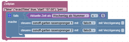

    Hallo allerseits, mir fällt grad kein einfacher Weg ein und ich bitte um Denkanstoß. Wenn die Rasensprenger um vor 7 per Sprachbefehl aktiviert werden sollen sie um 7 deaktiviert werden. Ich suche also irgendwas um die Steuerbefehle wie .. mach das um 7.

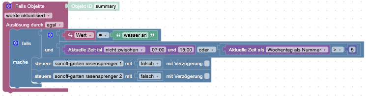

        @daniello Irgendwie verstehe ich die Frage nicht...
        Dann fehlt mir grade auch das Verständnis für das von dir gezeigte Blockly:
        Wenn Du "Wasser an" sagst und es zwischen 7 und 15 Uhr am Samstag oder Sonntag ist, geht der Rasensprenger aus.

          Einen Zeitplan, möchte ich vermeiden. Der Mähroboter fährt an drei Tagen ab 7 Uhr .. damit nichts kollidiert möchte ich das Wasser abschalten .. sollte es manuell vor 7 angestellt worden sein .. und auch nur dann. Da wir Alexa verwenden .. wäre das der Trigger. Wasser laufen lassen .. 7 Uhr abschalten.
          Hoffe das ist verständlicher verständlicher? Heut hab ich z.B. kurz vor 7 Wasser angestellt .. und um 7 Uhr den Mäher losfahren gehört .. diese Situation hab ich bislang nicht abgefangen.

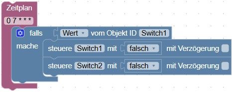

                @daniello Dann wird es wohl auf einen Zeitplan hinauslaufen.
                Wie wird denn normalerweise das Wasser gestertet? Oder nur über Alexa?

                  Ja .. Alexa.
                  Dann mach ich das, dass an den relevanten Tagen um 7 vorsorglich über Zeitplan ausgeschaltet wird .. ist nicht schlimm .. dachte nur es gibt dafür irgendwas Einfaches, das mir nicht einfällt.
