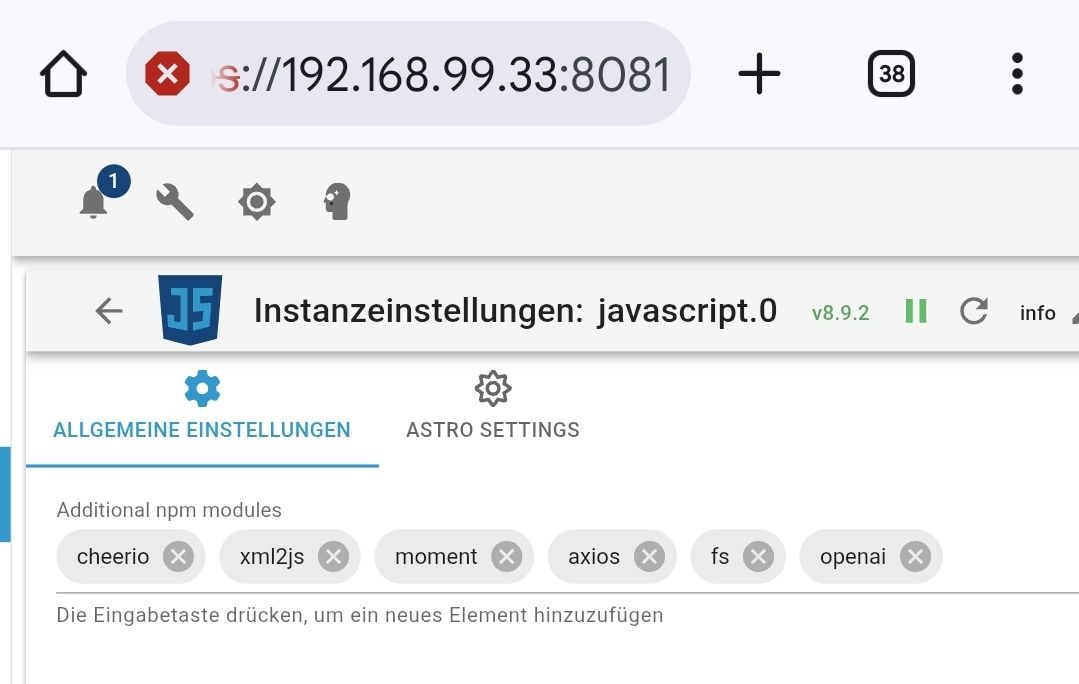

        Lucifor1976L Offline
        Lucifor1976
        @david-g
        Axios in der Java Instanz ist ausreichend, ich habs nicht im iobkroker gefunden, durch die Pfadangabe ist es aber das gleiche und wurde bei mir als Modul zu Javascript installiert.
        ich schau mal was ich noch alles aus dem Prolianten herauskitzeln kann..

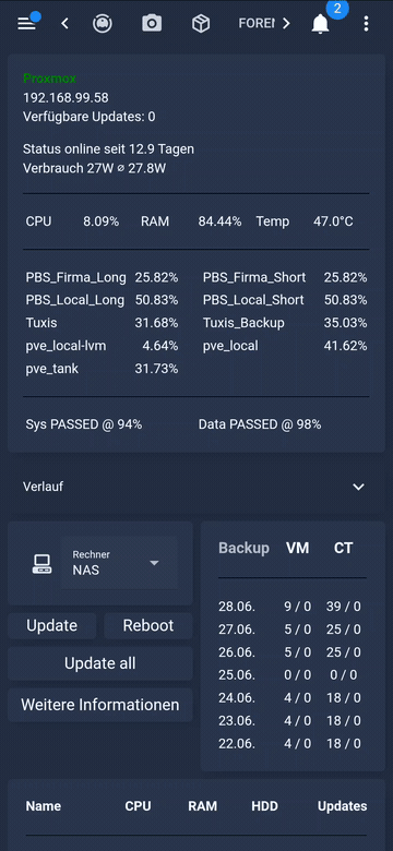

                      • David G.D Online
                        David G.D Online
                        David G.
                        @lucifor1976
                        Teste es morgen.
                        Hab ein älteres 4er Ilo und ein neueres von vor ca 2 Jahren. Ka welche Version das ist.
                        Das ist meine bisherige Übersicht. Mobil optimiert.
                        Lucifor1976L 1 Antwort Letzte Antwort

                            David G.D Online
                            David G.D Online
                            David G.
                            @lucifor1976
                            Neu hochgeladen mit optimierung für die alten Augen^^.

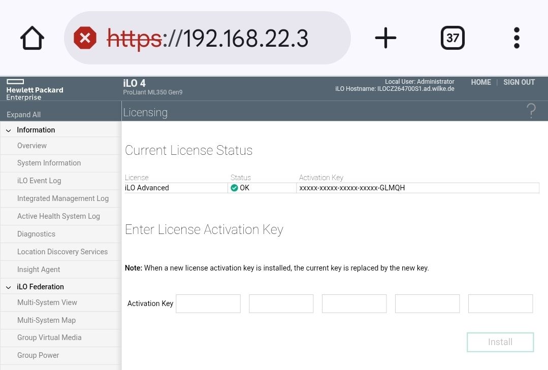

                                @david-g
                                Hey,
                                ich habe anhand der Refence zu ILO 4 das ganze für die V2.81 getestet, eine andere ILO Version habe ich nicht.
                                Die ILO 5 sollte garnicht laufen, da dort die API nach den Refenzen ganz anders funktioniert.
                                Wie du siehst sind schon zwischen 2.6x und 2.8x gravirende Unterschiede.
                                Meine beiden Server (je mit V2.81) geben einwandfrei alle Daten Preis.
                                Hast du ILO Adv. Lizenzen?
                                Vielleicht mal up auf 2.81?

                                  David G.D Online
                                  David G.D Online
                                  David G.
                                  @lucifor1976 sagte in Script: HP-ILO 4 Abfrage Temperaturen und FanSpeed:
                                  Was ist das?
                                  Das ist ein alter Server auf der Arbeit wo ich Proxmox drauf gepackt habe. Die 2.61 ist die aktuellste Version die ich online ohne irgend welche Zugänge finden konnte.
                                  Kenne mich da nicht so aus.
                                  Hab das alte Teil (10 Jahre alt, einfach neu aufgesetzt und spiele mit rum.).
                                  Der andere mit ilo5 ist ein Produktiver Server. Der wird auch von extern überwacht.

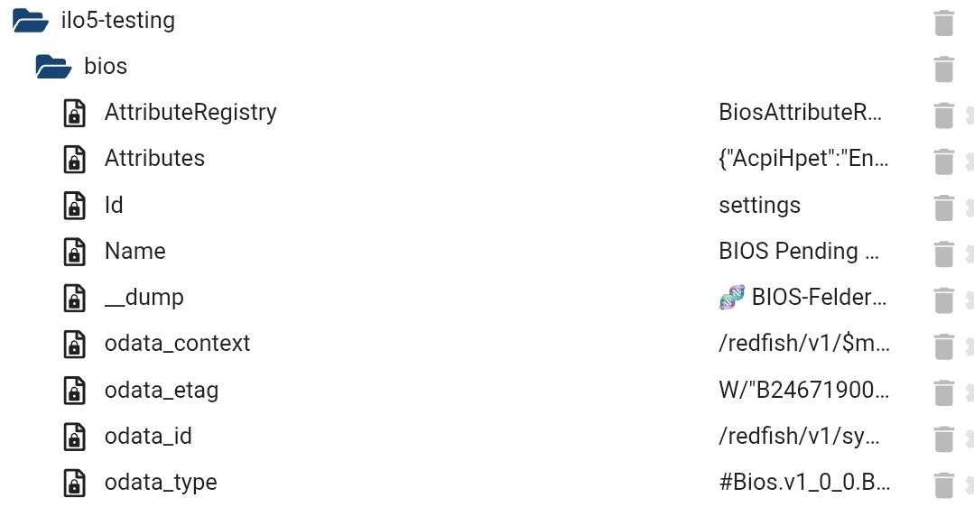

                                          Der DP bios.links ist so befüllt
                                          {"self":{"href":"/rest/v1/systems/1/bios/Settings"}}
                                          Vom lesen her können die Fehlerlos durchaus komplett wegen dem DP sein...?
                                          Sonst ist das Log super und alle DPs da.

                                          Teilweise bekomme ich korrekte DPs angelegt, teils mit falschen Inhalt.
                                          Beide Script laufen im iobroker.
                                          Ich habe die beiden Scripte im iobroker ilo4 und ilo5 genannt. Deshalb findest du die Begriffe im Log.
