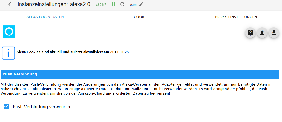

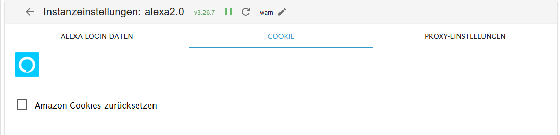

      da_Woody @Balkonfarmer last edited by da_Woody
      @balkonfarmer sofern dein amazon klappt, brauchst du einen neuen cookie.
      edith:
      Seit gestern funktionierte der Alexa-Adapter nicht mehr. D.h. ich musste bei Amazon ein neues Passwort anlegen.
      warum? wesweil?

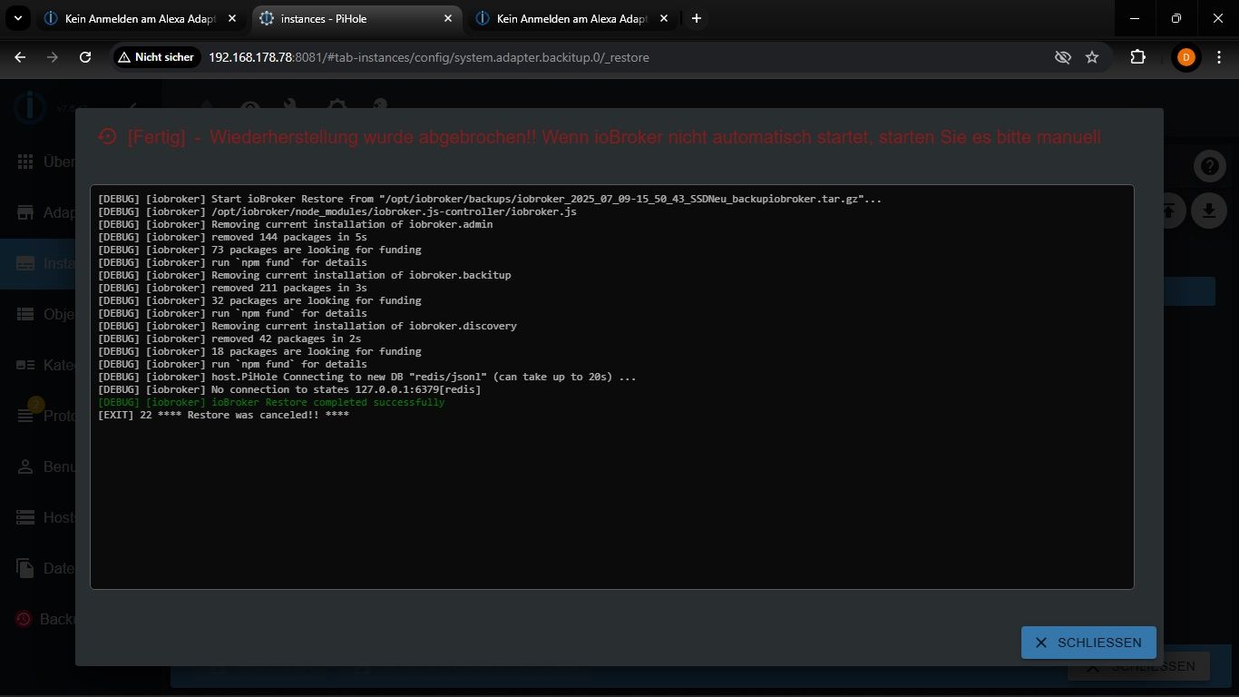

                                        Das habe ich nun getan, aber nachdem ich das Backup wiederhergestellt habe, komme ich nicht mehr auf die Oberfläche von IoBroker.
                                        Ro75 Thomas Braun 2 Replies Last reply Reply Quote 0
                                        • Ro75
                                          Ro75 @Balkonfarmer last edited by
                                          @balkonfarmer wie lange hast du gewartet? 5 Minuten oder eine Stunde? Aber das gehört nicht hier her.
                                          Ro75.
                                          • B
                                            Balkonfarmer @Ro75 last edited by
                                            @ro75 Ich hab gewartet, bis sich das Fenster geschlossen hat. Das war nach ein paar Minuten.
                                            Wohin soll ich es denn posten, ich habe ihm ja nur geantwortet.
                                            Ro75 1 Reply Last reply Reply Quote 0
