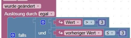

      @duffy sagte: nur eine Meldung bekomme wenn der Wind über 8 ist.
      Dann prüfe auch vorheriger Wert, damit nicht bei weiteren Windgeschwindigkeiten über 8 die Meldung erfolgt.
      Allerdings kann die Geschwindigkeit auch um 8 schwanken (Böen). Deshalb empfehle ich eine zusätzliche Timeout-Sperre.
      Anmerkung: Dein Trigger-Datenpunkt ist ein anderer DP als der geprüfte DP!

        Hallo Paul,
        danke für deinen Vorschlag. Ich habe versucht das so zu machen, habe aber die Windgeschwindigkeit auf 1 gesetzt und den Timeout auf 30 sec.
        (Ist gerade nicht so viel Wind da)
        Das schaut jetzt so aus:
        Allerdings bekomme ich jetzt keine Meldung mehr obwohl der Wind über 1 war:
        Ich bin mir hier auch nicht sicher ob ich das richtige ausgewählt habe.

          @duffy sagte: Muss da evtl das rein?
          Ja, anstelle von "Windgeschwindigkeit" muss der "Sonnenschirm" geprüft werden.
          Weshalb gibst du in der Nachricht vorheriger Wert aus? Der aktuelle Wert ist relevant.
          @duffy sagte in Blockly für Warnung bei Windstärke X:
          Wenn der Sonnenschirm auf ist = wahr; wenn er zu ist dann falsch.
          Ein Vergleich mit wahr ist sinnlos, da jeder Vergleich false/true als Ergebnis liefert.
          Der Wert muss vor der Meldung unter 1 sein.
          DuffyD 1 Antwort Letzte Antwort

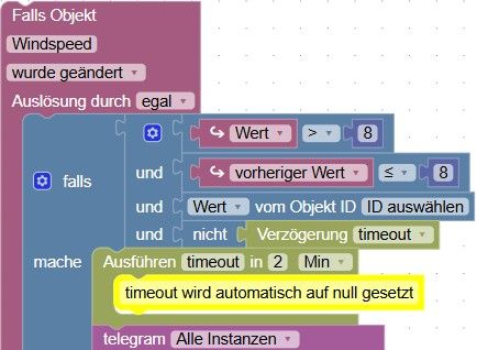

              @duffy sagte: Hast du eine Erklärung?
              Die Geschwindigkeit fällt nie unter 1. Ändere mal den Grenzwert auf 3.
              Die Bedingung ist nur erfüllt bei Änderung der Geschwindigkeit von <= Grenzwert in > Grenzwert.
              Der Sonnenschirm ist offen (true)?

                  @duffy sagte: Der Timeout verzögert die Ansage um 30 sec. nach dem Trigger, richtig?
                  Nein, er dient nach der Ansage nur für 30 s als Sperre bis zur nächsten möglichen Ansage.
                  bei 5 aufmache, die untere Grenze ist bei 4 und der Wind geht auf 10 dann bekomme ich doch keine Meldung mehr, oder?
                  Der Wind muss erst wieder unter 4 gehen und dann größer werden, damit eine Ansage erfolgt. Dass der Wind kontinuierlich über einem vernünftigen Grenzwert (8) bleibt, ist praktisch ausgeschlossen (außer an der Küste).

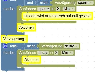

                      @duffy sagte: Habe ich das jetzt richtig verstanden?
                      Ja.
                      Unterschied zwischen Timeout-Sperre und Verzögerung:

                          Hallo Paul53,
                          hierzu noch eine kurze Frage:
                          Nachdem ausführen "Sperre in 2 min" gestartet wrde kommt unmittelabar danach die Aktion, es wird also zügig nacheinander abgearbeitet?
                          Gruß Duffy

                            @duffy sagte: es wird also zügig nacheinander abgearbeitet?
                            Ja.
