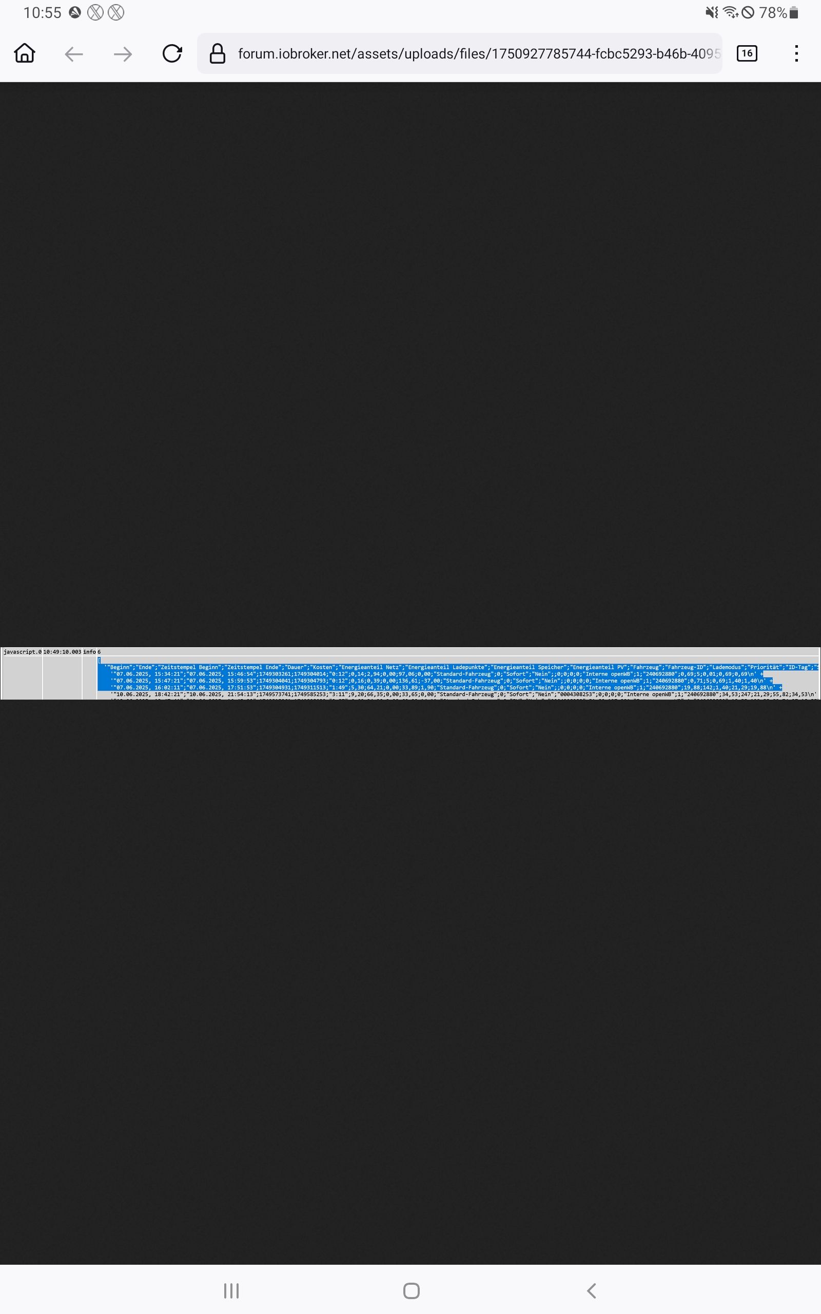

    ich verzweifele gerade an der Umsetzung in Blockly.
    Ich lade von meiner Wallbox (openwB) eine monatliche Statistik der Ladevorgänge als CSV-Datei herunter. Alles wunderbar. Nur bekomme ich es einfach nicht auf die Reihe, jede Zeile der Datei in ein eigenes Listenelement zu laden. Element 1 ist immer die komplette CSV-Datei. Was mache ich falsch?
    Output 1 von der Liste "Puffer":
    Output 2 vom 1. Element der Liste "Puffer":

        Also zu 1:
          '"Beginn";"Ende";"Zeitstempel Beginn";"Zeitstempel Ende";"Dauer";"Kosten";"Energieanteil Netz";"Energieanteil Ladepunkte";"Energieanteil Speicher";"Energieanteil PV";"Fahrzeug";"Fahrzeug-ID";"Lademodus";"Priorität";"ID-Tag";"SoC Beginn";"SoC Ende";"Reichweite Beginn";"Reichweite Ende";"Ladepunkt";"Ladepunkt-ID";"Zähler Seriennummer";"Energie";"Reichweite";"Zählerstand Beginn";"Zählerstand Ende";"Energie seit Anstecken"\n' +
            '"07.06.2025, 15:34:21";"07.06.2025, 15:46:54";1749303261;1749304014;"0:12";0,14;2,94;0,00;97,06;0,00;"Standard-Fahrzeug";0;"Sofort";"Nein";;0;0;0;0;"Interne openWB";1;"240692880";0,69;5;0,01;0,69;0,69\n' +
            '"07.06.2025, 15:47:21";"07.06.2025, 15:59:53";1749304041;1749304793;"0:12";0,16;0,39;0,00;136,61;-37,00;"Standard-Fahrzeug";0;"Sofort";"Nein";;0;0;0;0;"Interne openWB";1;"240692880";0,71;5;0,69;1,40;1,40\n' +
            '"07.06.2025, 16:02:11";"07.06.2025, 17:51:53";1749304931;1749311513;"1:49";5,30;64,21;0,00;33,89;1,90;"Standard-Fahrzeug";0;"Sofort";"Nein";;0;0;0;0;"Interne openWB";1;"240692880";19,88;142;1,40;21,29;19,88\n' +
        Und zu 2:
        "10.06.2025, 18:42:21";"10.06.2025, 21:54:13";1749573741;1749585253;"3:11";9,20;66,35;0,00;33,65;0,00;"Standard-Fahrzeug";0;"Sofort";"Nein";"0004308253";0;0;0;0;"Interne openWB";1;"240692880";34,53;247;21,29;55,82;34,53
        Bis auf den Wegfall des "\n" kein Unterschied. :-(

          @franksalentin sagte in CSV Download und Verarbeitung:
          Naja Du erzeugst eine Liste, welches als einziges Element einen kompletten TEXT bekommt. Das dieser Text / String zufällig im CSV-Format ist, spielt dabei ja keine Rolle.
          Du müsstest also den CSV erstmal auseinandernehmen und dann in eine Liste überführen. Also Liste erzeugen mit Trennzeichen "Zeilenumbruch". Und dann jede Zeile wieder mit dem Trennzeichen , auseinandernehmen.
