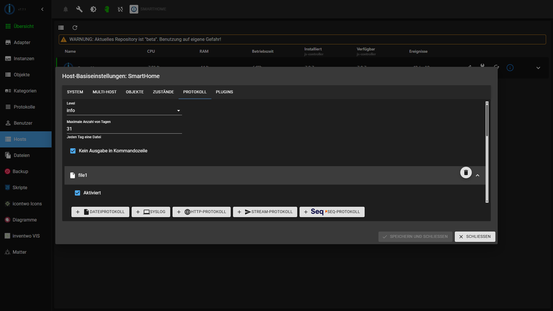

    Im IOBroker wird meine Protokoll Datei jedesmal gelöscht/geleert, wenn ich das Protokoll öffne.
    Ich sehe also in der Übersicht orange/rot die kleine Anzeige mit der Anzahl der Fehler, wenn ich dann das Protokoll öffne ist die Anzeige leer, solange das Protokoll offen ist listet er auch schön alle neuen Einträge auf.

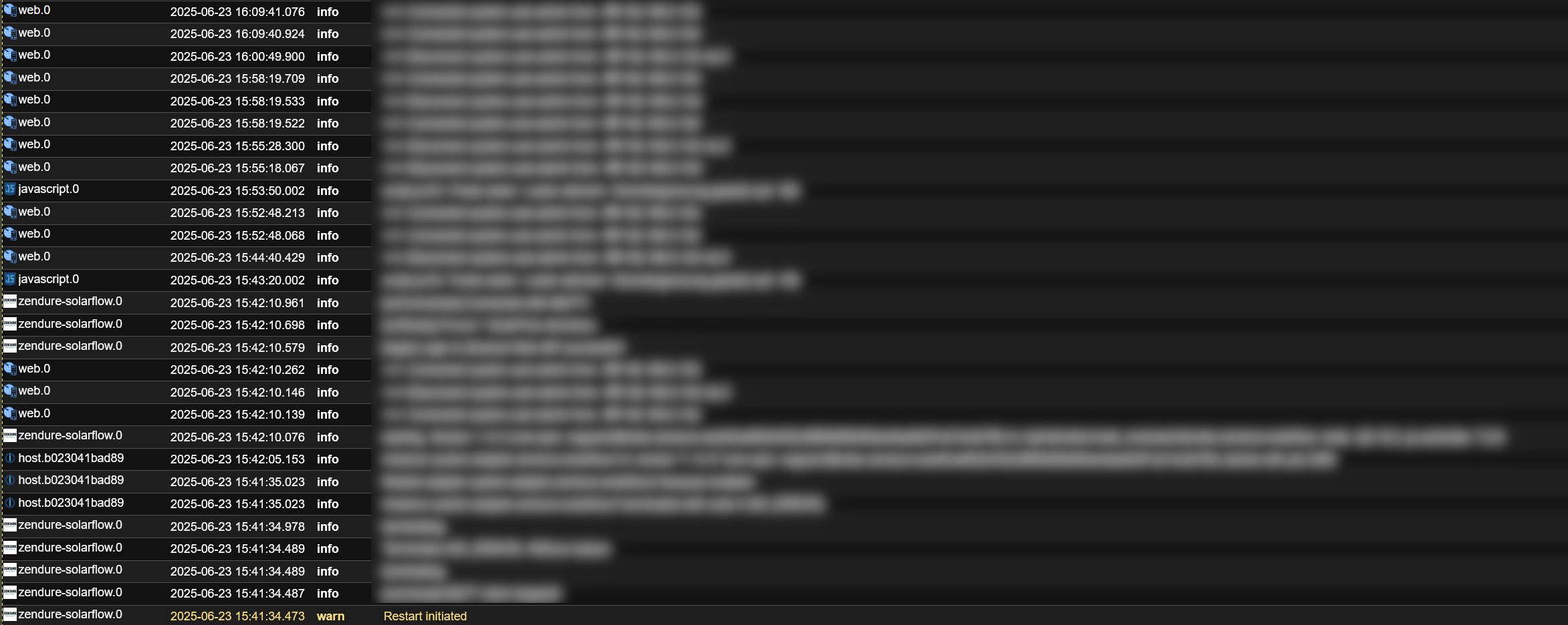

    Log das ich vorher in einem 2. Tab aufgemacht habe hat viele Zeilen, hier ist die angezeigte Warnung(ganz unten) :
    Das hier macht mir etwas Kopfzerbrechen:
    Die war früher deutlich grösser, ich finde hierzu aber keine Einstellung....
    Frage: Warum löscht/leert der IOB die Anzeige, wenn ich den Protokoll-TAB öffne, habe ich etwas falsch eingestellt oder sehe ich den Wald vor Bäumen nicht ?

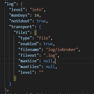

          Zum Glück hatte ich eine sehr aktuelle Datensicherung und mit externer Hilfe meines Linux-Spezies (Danke J für Deine selbstlose Hilfe bis spät in die Nacht nach dem schon eh extrem langen Arbeitstag) auch auf dem docker den Fehler eingegrenzt und dann manuell im .json behoben.
          Erstaunlicherweise ist nach der Korrektur nun auch wieder das Protokoll da und ich habe eine sinnvolle Log-filesize.
          user/appdata/iobroker/data/iobroker-data/iobroker.json
          Hier waren einige andere log-Typen eingetragen (ja...ich habe rumgeclickt im admin/hosts) und habe damit meinen Docker einfach mal rasiert.

          Warum nun das Protokoll nach der Rettung meiner geschrotteten iob Version nun wieder funktional ist kann ich leider auch nicht sagen.
          Ich habe am Ende nur mein letzten save in einen neuen Docker zurückgespielt und dort die .json manuell editiert.
          Dann lief er. Dann habe ich das gleiche in meiner Produktiv-Umgebung gemacht und der lief dann auch wieder.
