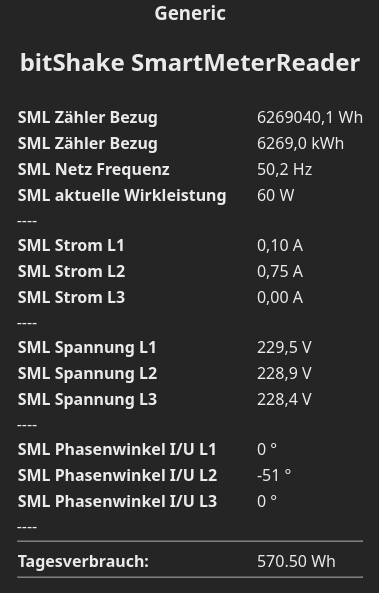

                @wcag22
                Aus meinem Apator Norax 3D+ bei RheinNetz kann ich z. B. das auslesen:
                Tagesverbrauch ist allerdings berechnet.
                https://www.apator.com/de/produkte/strom/strommessung/moderne-messeinrichtung/norax-3d-plus
                https://www.rheinnetz.de/
